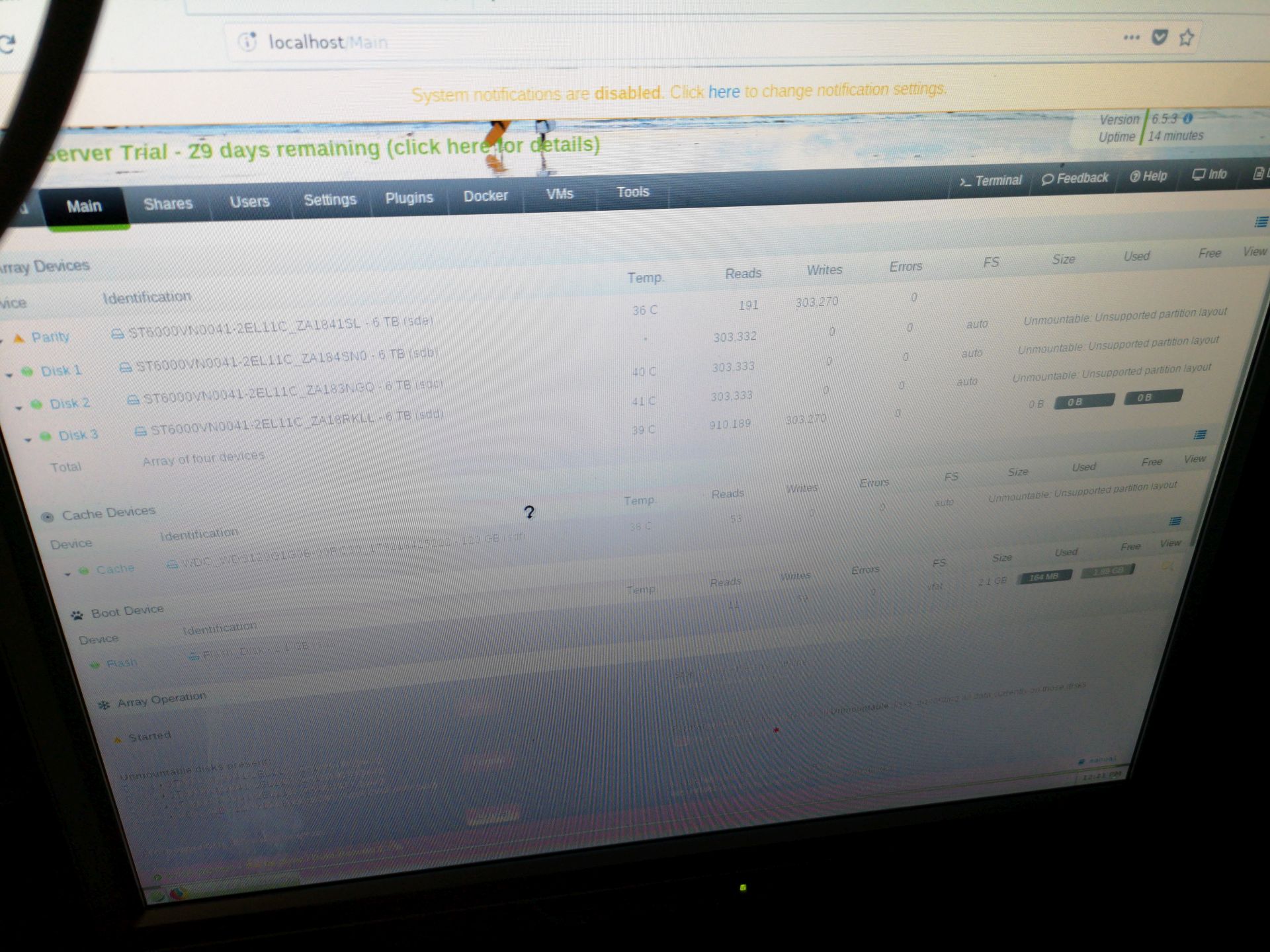

@b0mb: Also um das richtig zu verstehen, ich löse mein Snapraid auf, so hab ich nur noch die 3 Datenfestplatten und die leere Parity HDD.
Diese binde ich dann einfach als Array in Unraid ein und wähle die Parity Festplatte als Parity und dann richte ich die Freigaben ein und verschiebe die Daten dort hin?

Und die Daten Festplatten werden vorher dann auch formatiert?
Nein. Ich wollte die alten Ordner drauflassen und die Dateien dann in die neuen Shares verschieben per Terminal wenn es sein muss.
Diese binde ich dann einfach als Array in Unraid ein und wähle die Parity Festplatte als Parity und dann richte ich die Freigaben ein und verschiebe die Daten dort hin?Das sollte Funktionieren. Bei OMV arbeitest Du ja mit MergerFS - dann werden die Dateien auf den entsprechenden Laufwerken verteilt. Da das Pooling bei unRAID noch etwas komfortabler ist, kannst Du die alten Freigaben behalten, oder muss nur minimal was an Daten verschieben.

@b0mb : Die Daten Disks werden mir nur als Unmountable angezeigt.
Hast Du unter Tools => NewConfig auch eine neue Config erstellt?
Erst danach kannst Du ein Array anlegen.
Ne andere Erklärung hätte ich an der Stelle nicht für Dein Problem...
nope, auch von hand mounten klappt nicht
bad superblock bla bla, unter omv klappts natürlich ohne probleme.

Um auf die Festplatten zu kommen müsste ich sie mounten können, geht aber nicht
Najo, also entweder muss ich alles neu kopieren was beim letzten mal mit Auslagern knapp ne Woche gedauert hat oder ich gehe wieder auf OMV.
Weg des geringsten Widerstands.Großer Vorteil seh ich noch das ich den Server auf Deutsch betreiben kann. Ich hab zumindest keine Übersetzungen gefunden.

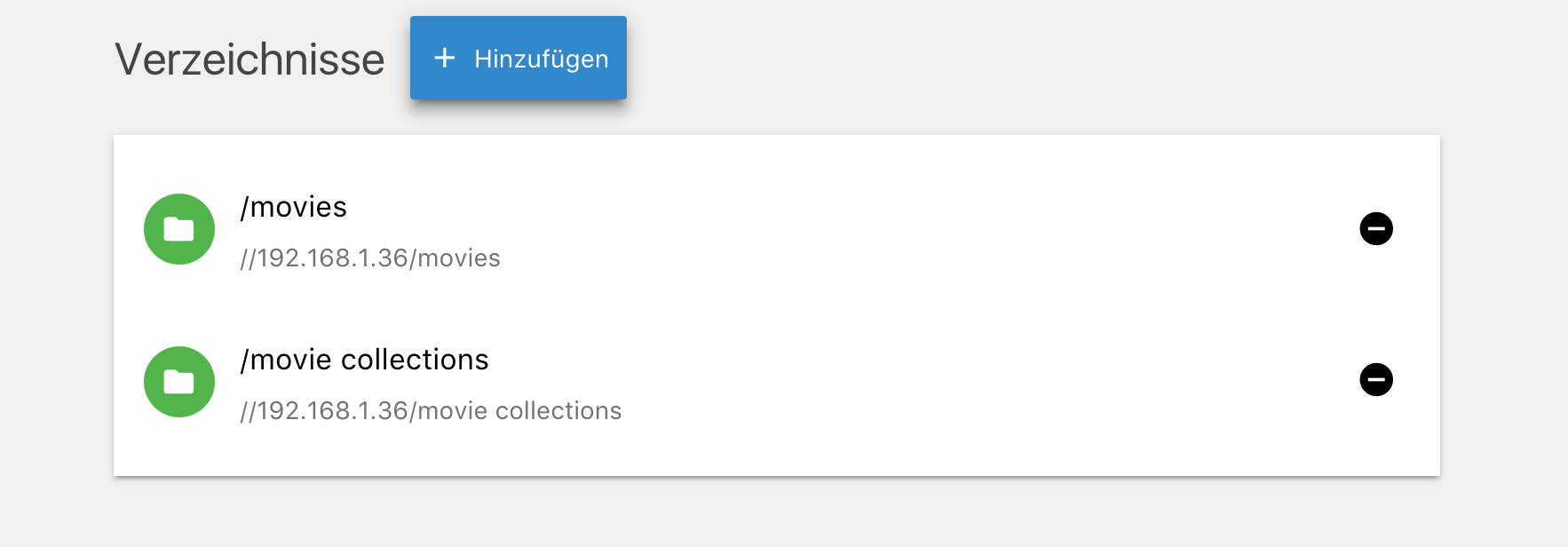

Nun hab ich mir den Emby Container gepullt und soweit auch eingerichtet. Meine Videofreigaben hab ich nun per SMB eingerichtet (Browsen funktioniert), jedoch sobald er die Ordner scannt killt er nach ein paar Sekunden den ganzen Docker Container.
Laut Log ist es ein Segfault und Error 4.
So kann es natürlich nicht weitergehenHabt ihr da vieleicht eine kleine Hilfe dazu?
// es liegt an der Einbindung mit SMB.
Mounte ich das NAS per Plugin gehts ohne Probleme. -
