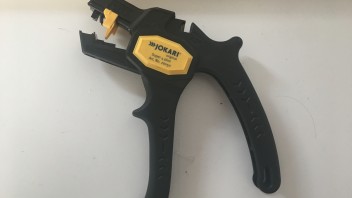

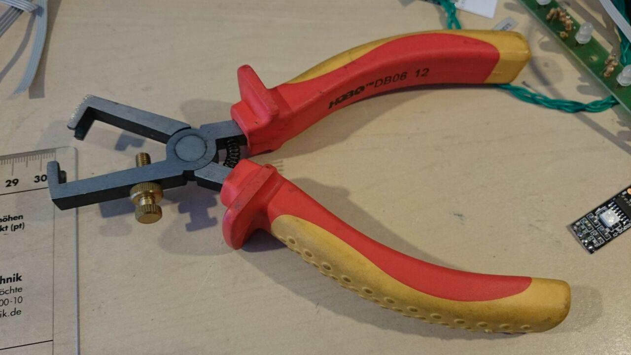

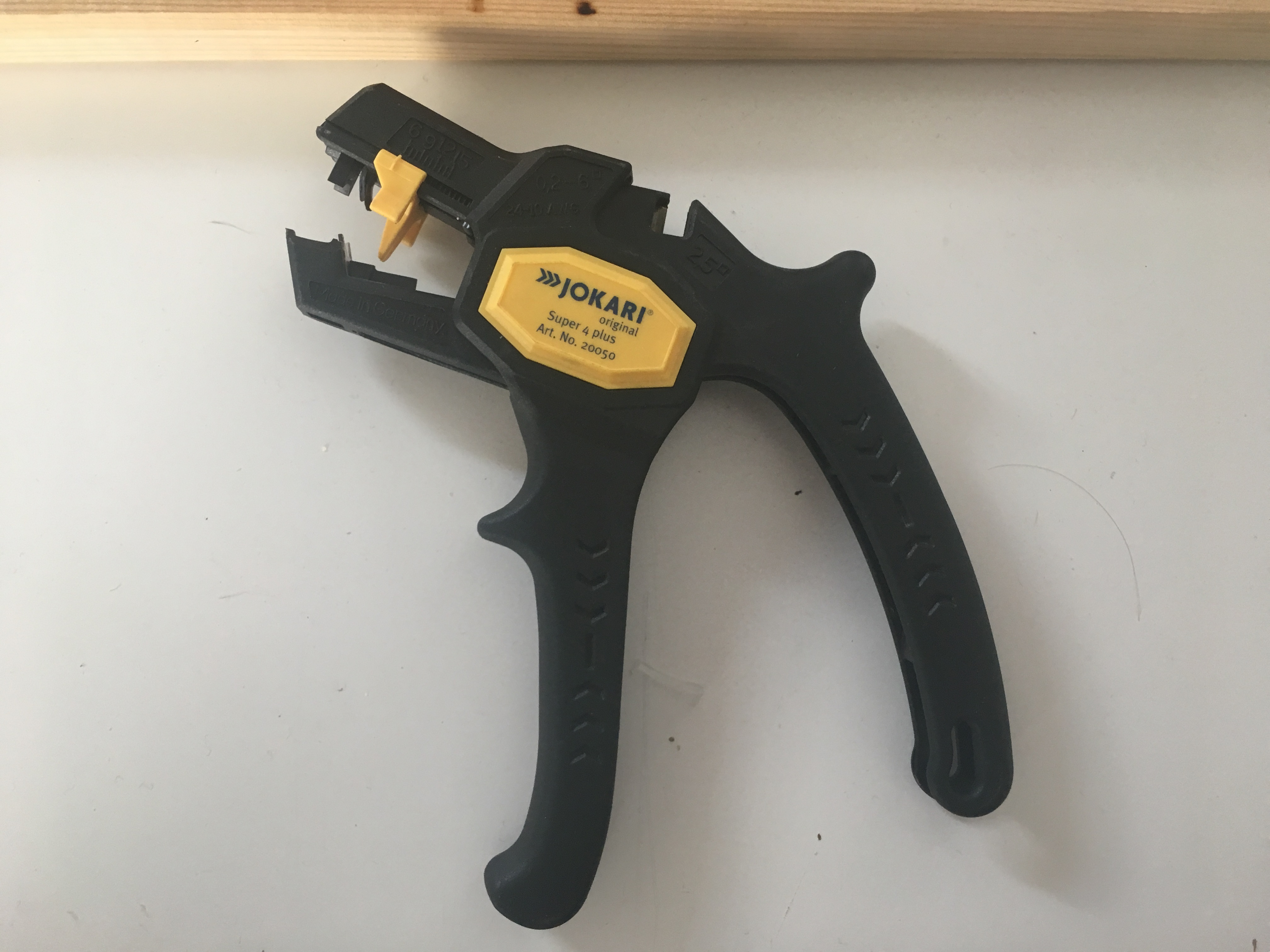

    Eine Abisolierzange mit Stellrad.
    Kein "muss", aber es hilft ungemein. Knippex baut da auch sehr gute: Knipex-160 [Anzeige]

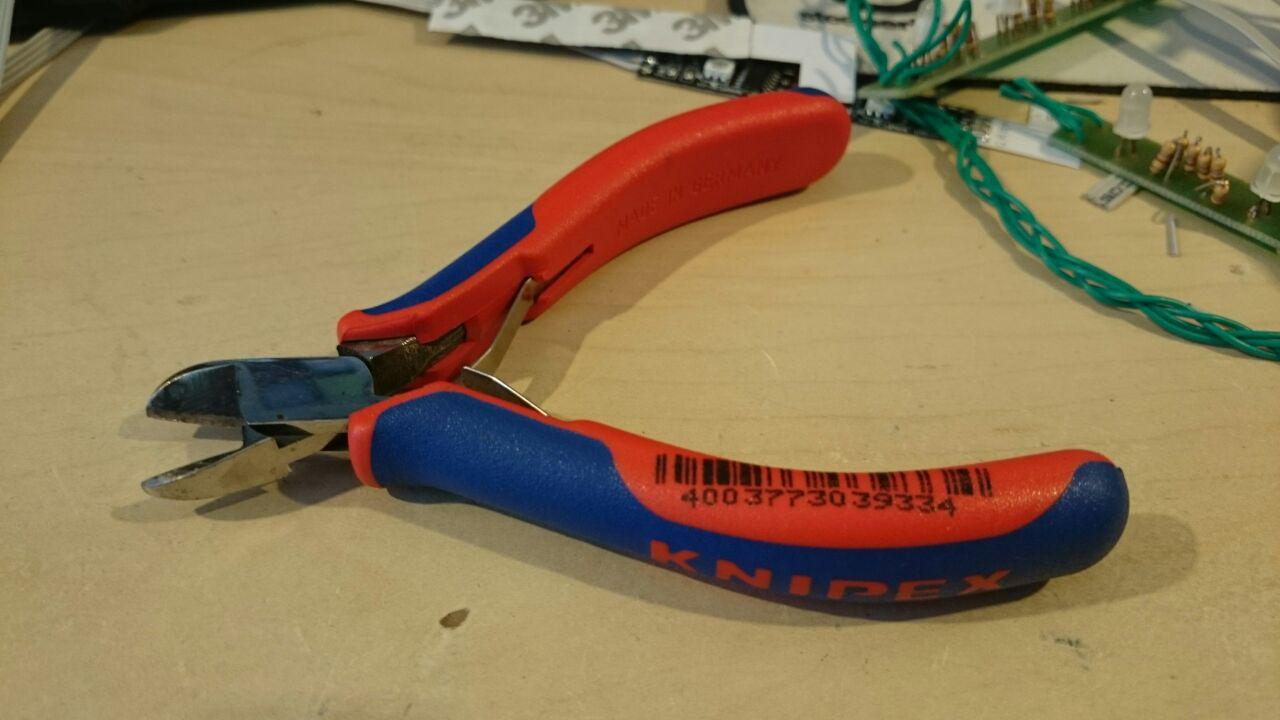

    Kurzer Seitenschneider:
    Mal eben was wegknippsen. Genau dafür -> Knips und weg [Anzeige]

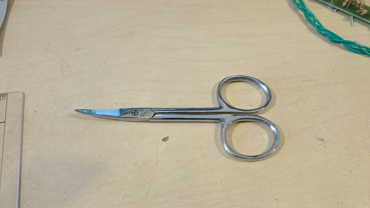

    Nagelschere:
    Für mich schon zwingend. Man kann mal eben knapp an etwas dranherschneiden. Auch zum Positionieren von Kleinstteilen sehr gut geeignet. Es ist eben eine Schere und keine Zange.

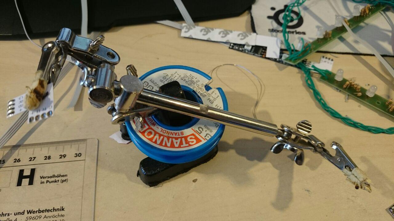

    Die dritte Hand:
    Der Klassiker auf dem Arbeitstisch. Ohne ist es 100x fuckeliger als mit. Rolson 60335 [Anzeige]
    Ich habe davon 2 auf dem Tisch. Wenn man mehrere Teile identisch löten muss, geht es eben noch schneller.

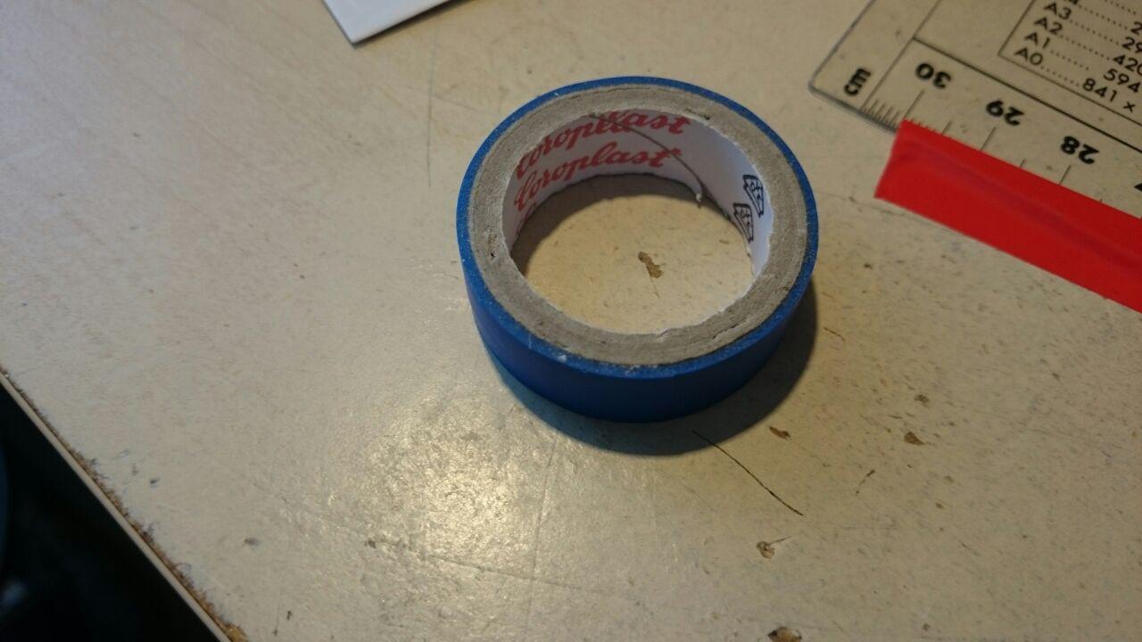

    Isolierband
    Elektrisch isolierend hat es eben mehr Funktionen als ein Klebestreifen. Dichtet auch weitesgehend ab. Ist durch farbliche Trennung auch als Markierungshilfe brauchbar: Isolierbandset [Anzeige]

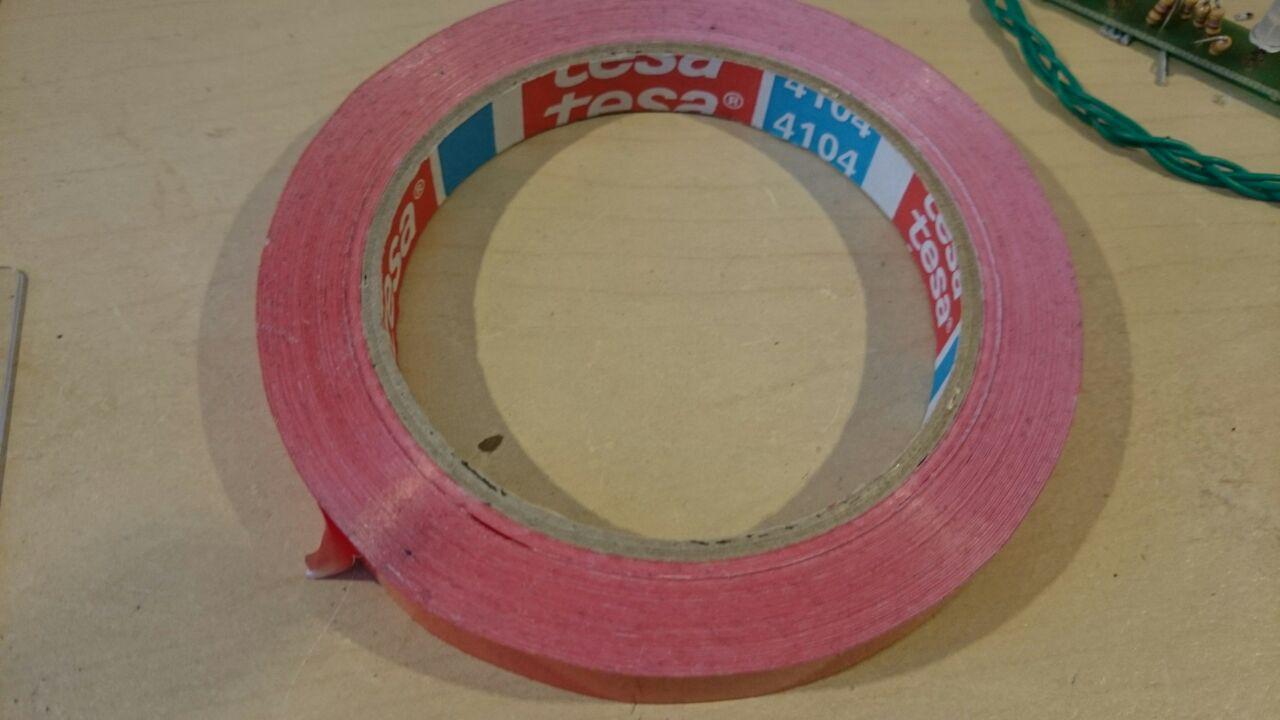

    Und dazu passend ein Fixiertape:
    Ein reisfestes Klebeband, welches Rückstandlos entfernbar ist und auch mehrfach klebt. Tesa 4104
    Ich kenne das durch die Werbetechnik. Wesentlich besser als Krepp oder normaler Tesafilm. Wird auch unter "Filmband" oder Maskierband gelistet.

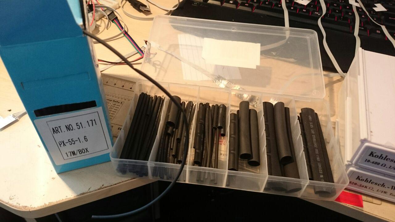

    Schrumpfschläuche:
    Direkt ein Sortiment. Und wenn man hauptsächlich in einer bestimmten Größe lötet, dann auch von Rolle-> 200er Set [Anzeige]
    Die gibt es auch in bunt. Sehr gut für Kennzeichnungen.

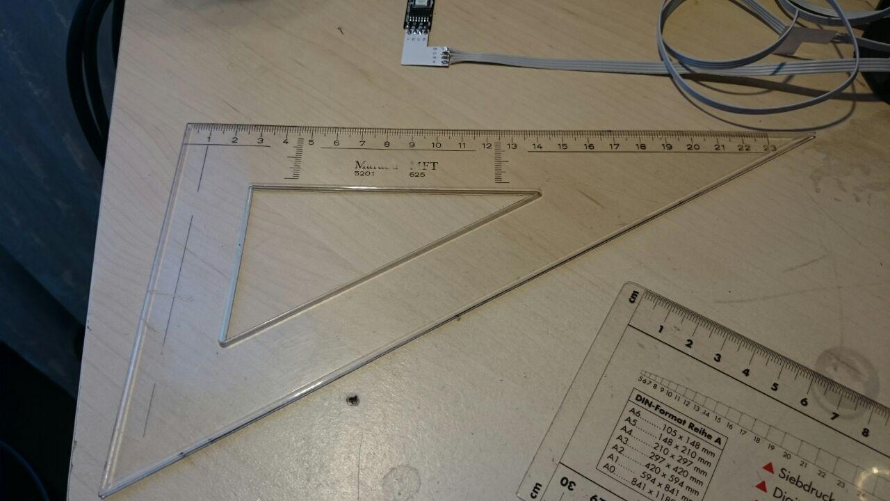

    Anlegehilfen / Lineale / Magnete
    Lineale und Winkel brauche ich immer. Man kann natürlich auch ohne, dann wird es halt krumm :)

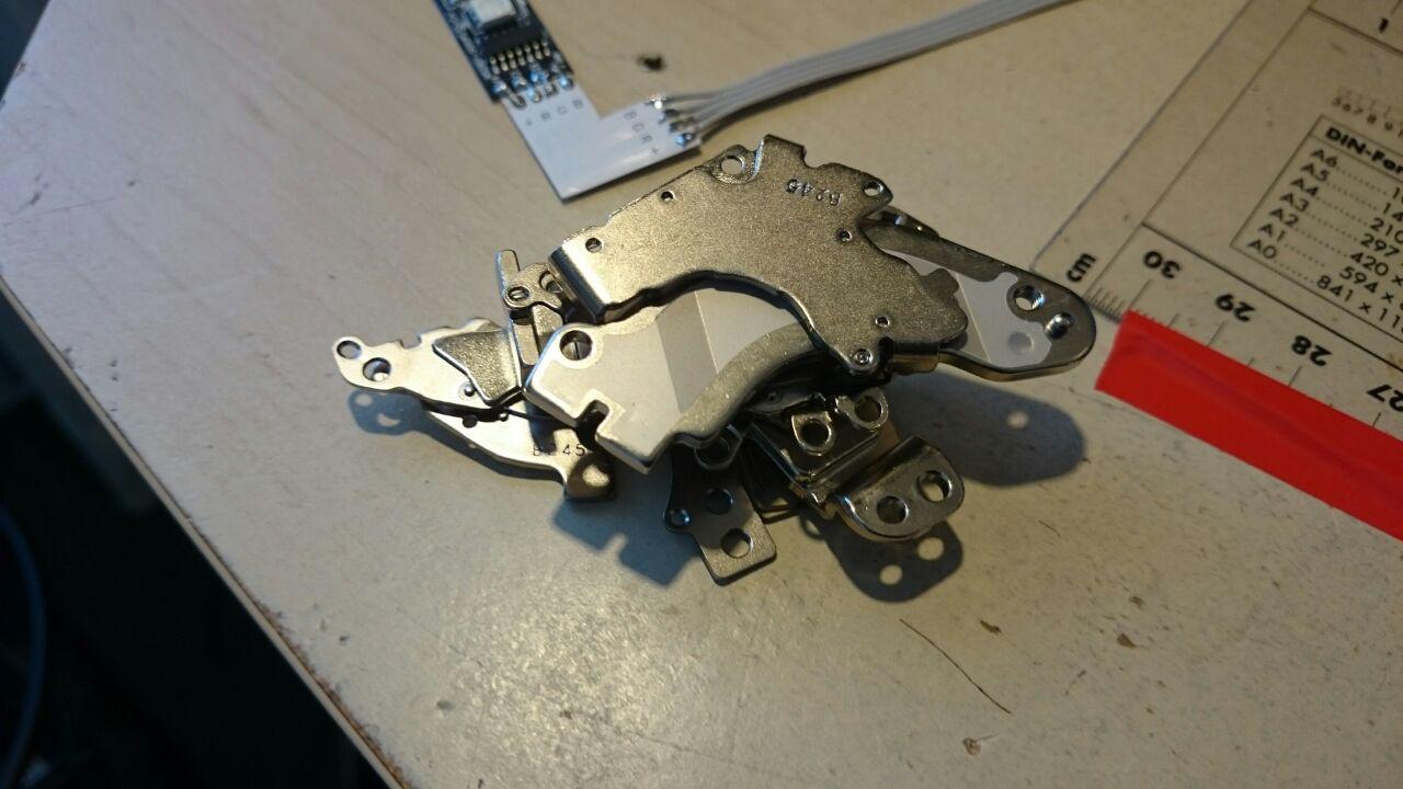

    Und Magneten aus alten Festplatten:
    Ungemein nützlich. Bombenfest und verfügbar.

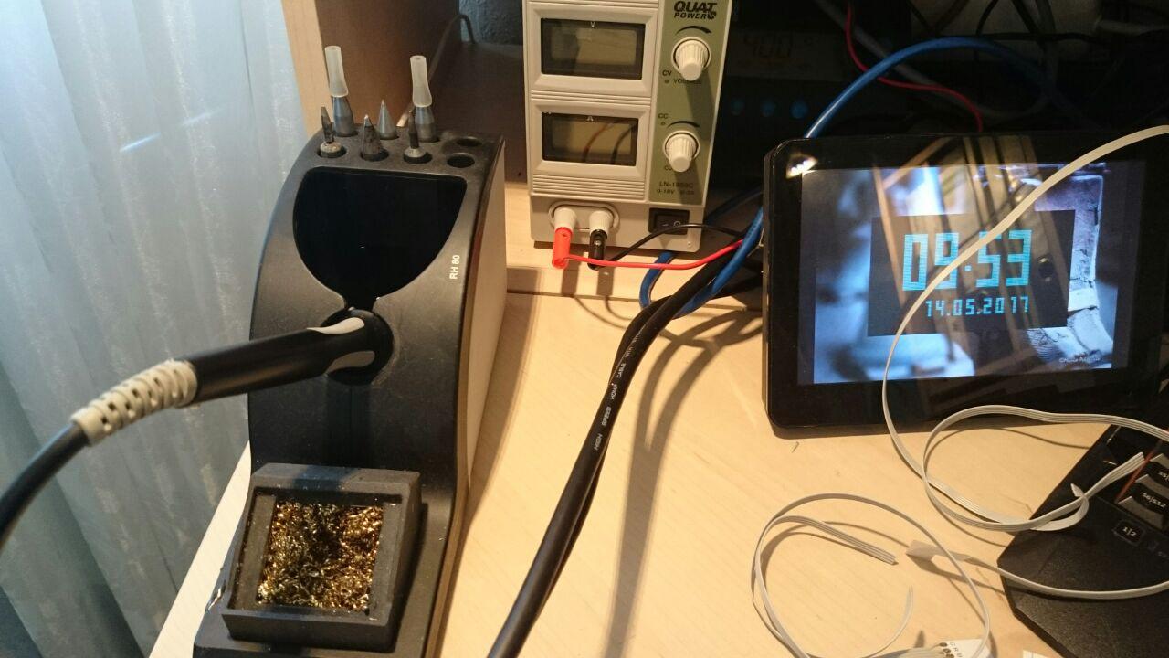

  • Löten und Strom

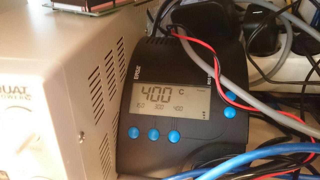

    Als Lötstation habe ich vor ein paar Jahren diese geschenkt bekommen:
    Die ist schon ein Traum.

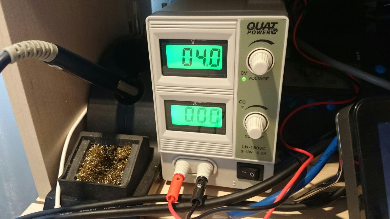

    Direkt mit Halterung und GANZ WICHTIG abstreifer. Dieses golden glänzende Geflecht hält die Spitze immer frisch.
    Ob man jetzt verschiedene Lötspitzen benötigt sei mal dahingestellt. Das ist wie mit der Malerei. Irgendwann schießt man sich auf eine Größe ein. Egal ob Pinsel, Lötkolben oder Bleistift.
    Die Station: Ersa RDS 80 [Anzeige]

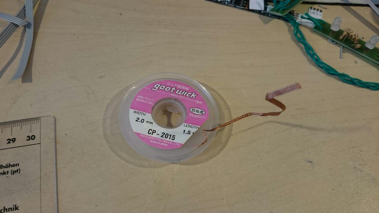

    Die Wolle findet man unter Messingwolle

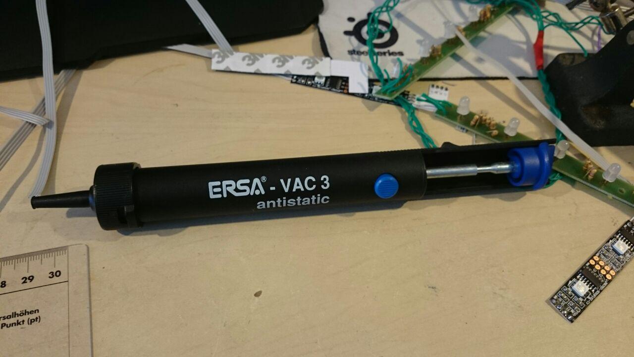

    Entlötpumpe
    Für die meisten Entlötzwecke geeignet -> Entlötpumpe [Anzeige]
    Und wenn man mal den Rest Lötzinn entfernen muss oder ein SMD-Bauteil nach dem Einbauen bereinigen muss: Entlötlitze

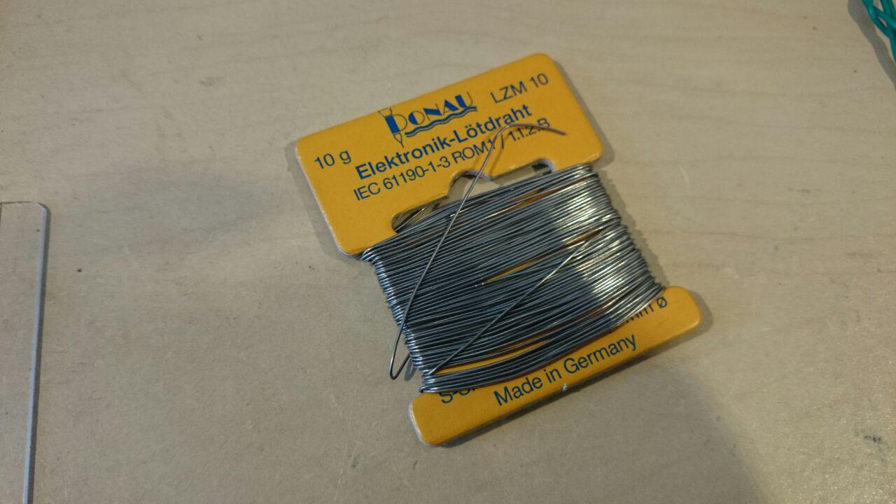

    Lötzinn darf auch nicht fehlen:
    Ich verwende eigentlich nur 0,5er Lötzinn. Für den Kleinteilbereich ideal.
    Und je dünner, desto weniger Hitze wird benötigt. Aber ehrlich gesagt löte ich fast immer mit 400 Grad. Entlöten mit 450.

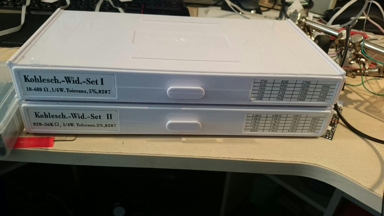

    Widerstandssammlung:
    Einfach besorgen und einlagern. Es nervt ungemein, wenn man an einem Projekt nicht weiterkommt, weil einem ein Artikel für 2cent fehlt.
    -> Widerstandsset [Anzeige]

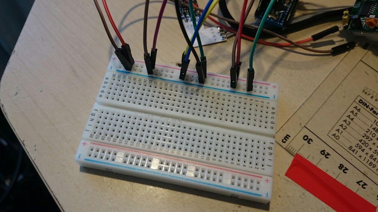

    Steckbrett
    Wenn man schon Jumperkabel verwendet, dann bitte mit Steckbrett [Anzeige].

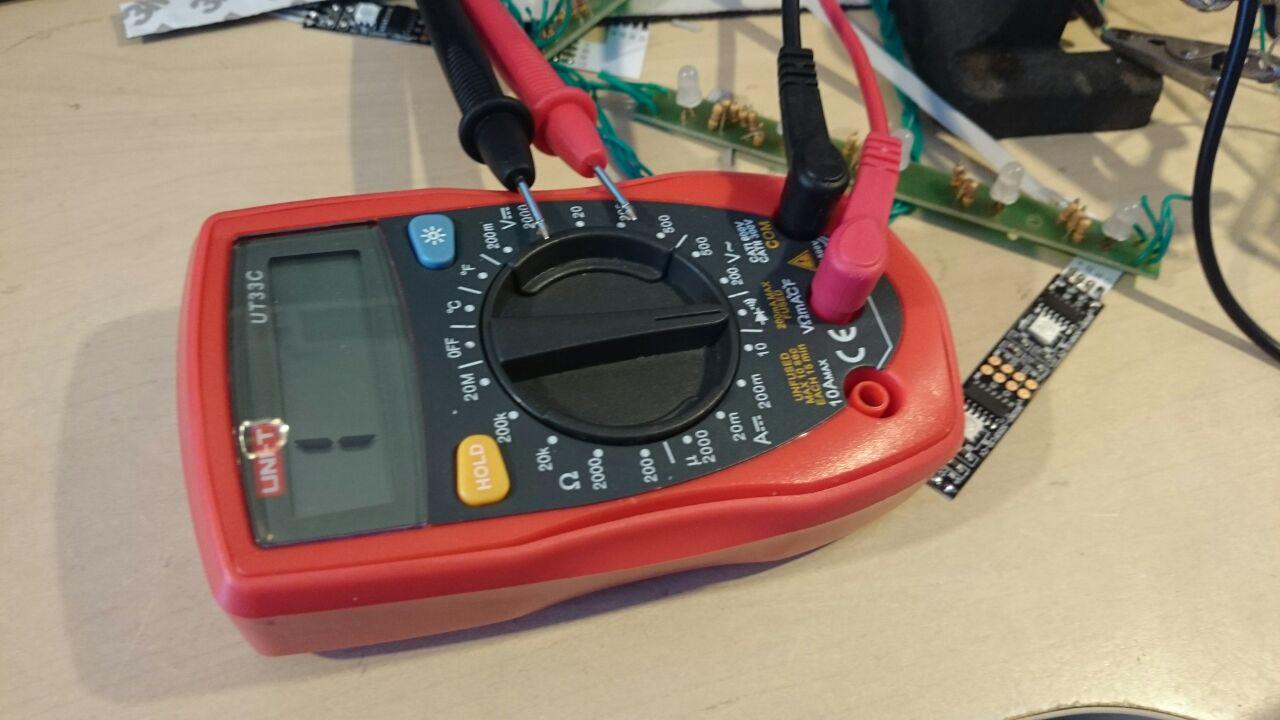

    And now the most important tool: Voltmeter mit Durchgangsprüfer.
    Mal eben die Leitung durchklingeln um den Fehler zu finden. Unersetzbar. -> UT33C [Anzeige]
    Und für eine konstante, regelbare Stromzufuhr und Bedarfsprüfung ein Labornetzgerät:
    Bei den billigen sollte man schon Volt noch mal prüfen. Und erst ANschalten und dann anschließen. Safety first. -> Labornetzgerät [Anzeige]

    Zum löten: Bitte niemals mit 400° "löten", geschweige denn mit 450°
    Deine Flussmittelsehne im Lötzinn, deine Folie vom LED-Band, deine Isolierung vom Kabel, deine Halbleiter und vor allem die behandelte Oberfläche von der Lötspitze, werden es dir danken ;)

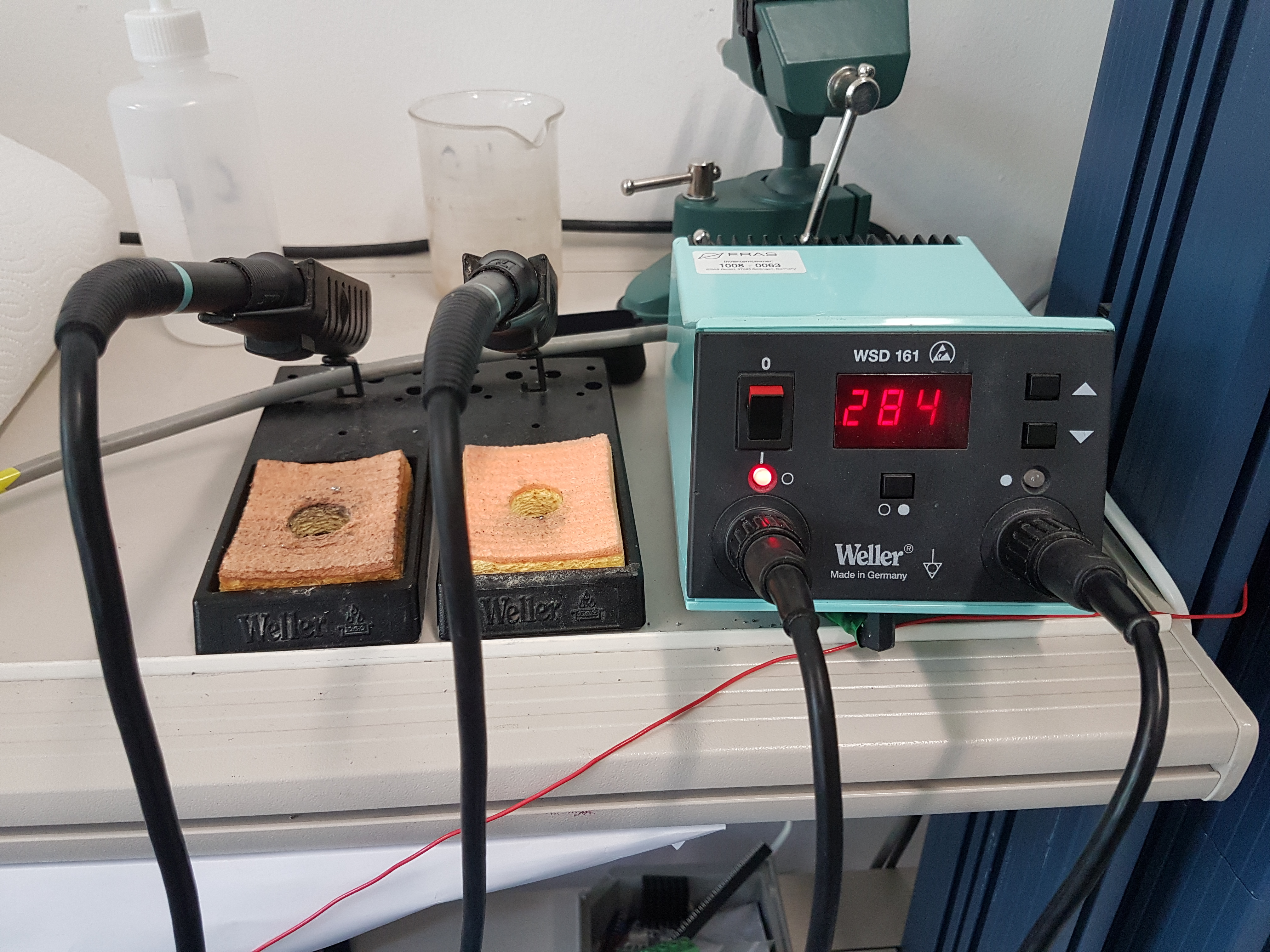

  • 280° ist der Standard! plusminus um nicht genauer ins Detail wieso weshalb und warum zu gehen. (Den richtigen lötschein hab ihch noch nicht gemacht, dazu kams leider nie)
    Bleifrei (beruflich) oder bei größeren Polygonflächen gehe ich durchaus auch mal 300°, im Extremfall auch mal 315°!!!!

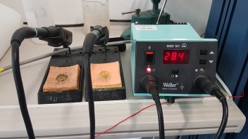

    Ich hab ne Weller WSD161. Das ist eine 150W digitale Doppellötstation auf der ich zwei unterschiedliche Lötspitzen druffn habe. Eine feine und eine etwas gröbere, eben für die Größeren Drähte und die Polygonflächen, damit ich mit der Temperatur nicht zu hoch gehen muss.
    Also wenn du mit 400° lötest, pulverisierst du sofort das Flussmittel in der Sehne deines lötzinns. Dadurch kann es, wie der name schon sagt, nicht richtig fliessen! Es verfehlt den Zeck den es erfüllen soll, nämlich das löten erleichtern. Brätst du zusätzlich noch zu lange mit dem zinn auf der Spitze auf deiner Lötstelle rum, läuft dir die Lötstelle zu sehr an. zu erkkennen meistens daran, dass sie nicht glatt glänzend aussieht, sondern eher Plump, deformiert oder ründlich und leicht angelaufen und matt. Zur Lila Verfärbung kommt es an der Lötstelle vielleicht nicht direkt, aber wer richtig lötet, hat nie eine trockene Lötspitze, sondern benetzt diese vor dem eigentlichen Lötverfahren.
    Ich hab mal einem Techniker über die Schulter geschaut, der im Reinraum eine Lötstelle für den Einsatz im Weltraum gemacht hat. Da ist gar kein Lötzinn in die Hand genommen worden, sondern kam NUR von der Lötspitze runtergeflossen! Interesssante Technik, für den Laien oder dem "Heimwerkenden" Löter zu Hause zwecks fehlender Praxis eher unpraktikabel und nicht gängig.
    Dennoch läuft dir bei zu hohen Temperaturen das Zinn auf der Spitze an, es wird matt. In einem Lötbad, dass sich ständig dreht um die oxidierte Oberfläche abzustreifen, sieht man recht schön, wie schnell das von statten gehen kann.
    Meine Lötstation hat keine Magnetischen Schalter, die den Lötkolben im Falle der Ablage im Ständer auf eine definierte Standby-Temperatur runterfährt (i.dR. um die 150°), deswegen mache ich das so, dass ich zuerst die Spitze am Schwamm abstreife (dazu nachher etwas mehr), verzinne, wieder abstreife, verzinne und dann an die eigentlich Lötung gehe. Nur so lässt sich das sauberer löten und man hat weniger Stress mit schlecht aussehenden Lötstellen oder Anpappen des Kolbens (Sofern genug, aber nciht zu viel, Flussmittel im Einsatz ist).

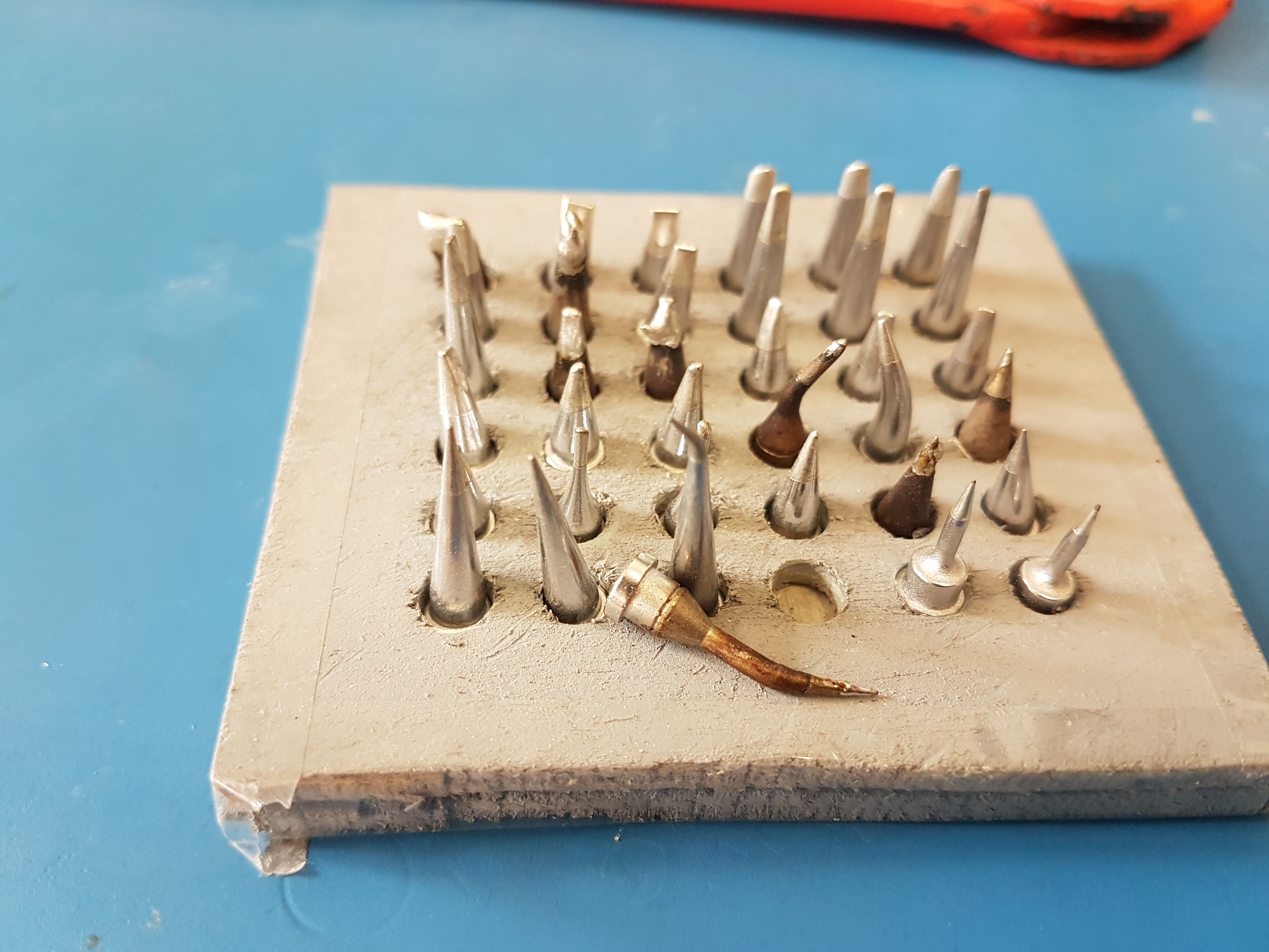

    Auf dem zweiten Foto sieht man mein Arsenal an Lötspitzen. Die hab ich mal als es mir noch besser ging finanziell alle angeschafft für die unterscheidlichsten Anwendungsfälle. In der praxis braucht man tatsächlich die meisten davon NIE. Welche Benutzt wurden und welche nicht sieht mana uch ganz klar auf dem ersten Blick.
    Je Älter deine lötspitze und höher die Temperaturen, mit denen deine Lötspitze betrieben wurde, desto schneller läuft die wieder an, verbrennt dein zinn usw, usw. Wenn ich merke, dass ich mehr 4 mal abstreifen muss, bis sich das Zinn einwandfrei auf die Spitze als Vernetzung ablegt, dann wirds mal wieder Zeit für einen Spitzentausch. Aber seitdem ich mit gemässigteren Temperaturen Arbeite halten die um ein vielfaches Länger.

    Es gibt einige gute Gründe warum man nicht mit 400 bzw 450° löten sollte ;)
    Es sei denn man lötet eine Dachrinne....dann vielleicht nicht
    Ps: achja, ich wollte noch auf den Schwamm eingehen. Also ich verwende keinen Abstreifschwamm, sondern einen Nass-Schwamm. Warum? Gewohnheit und aus Angst vo der Zerstörung meiner Lötspitze. Geht nciht kaputt? Sagt meine Frau auch wenn die in ihre Sauteuren WMF Pfannen und Töpfe mit dem Edelstahl-Schwamm geht! "Die sind doch dafür gemacht, da geht nix kaputt" Die Erfahrung lehrt uns, es geht doch was kaputt. Und wenn es nur auf Mikrobasis ist, was man nicht gleich sieht. Wenn ein Scharfkantiges Metall über die Pfanne oder bei uns über die Lötspitze kratzt, dann kann das auf Daure nicht gut gehen. Deswegen tendiere ich zum Schwamm. den lieber etwas weniger Nass machen, damit die Spitze nicht einer Temperaturschock-Einwirkung ausgesetzt ist bei jedem Abstreifen und immer schön verzinnen und dann erst abstreifen. Dann leben beide länger und sind glücklich

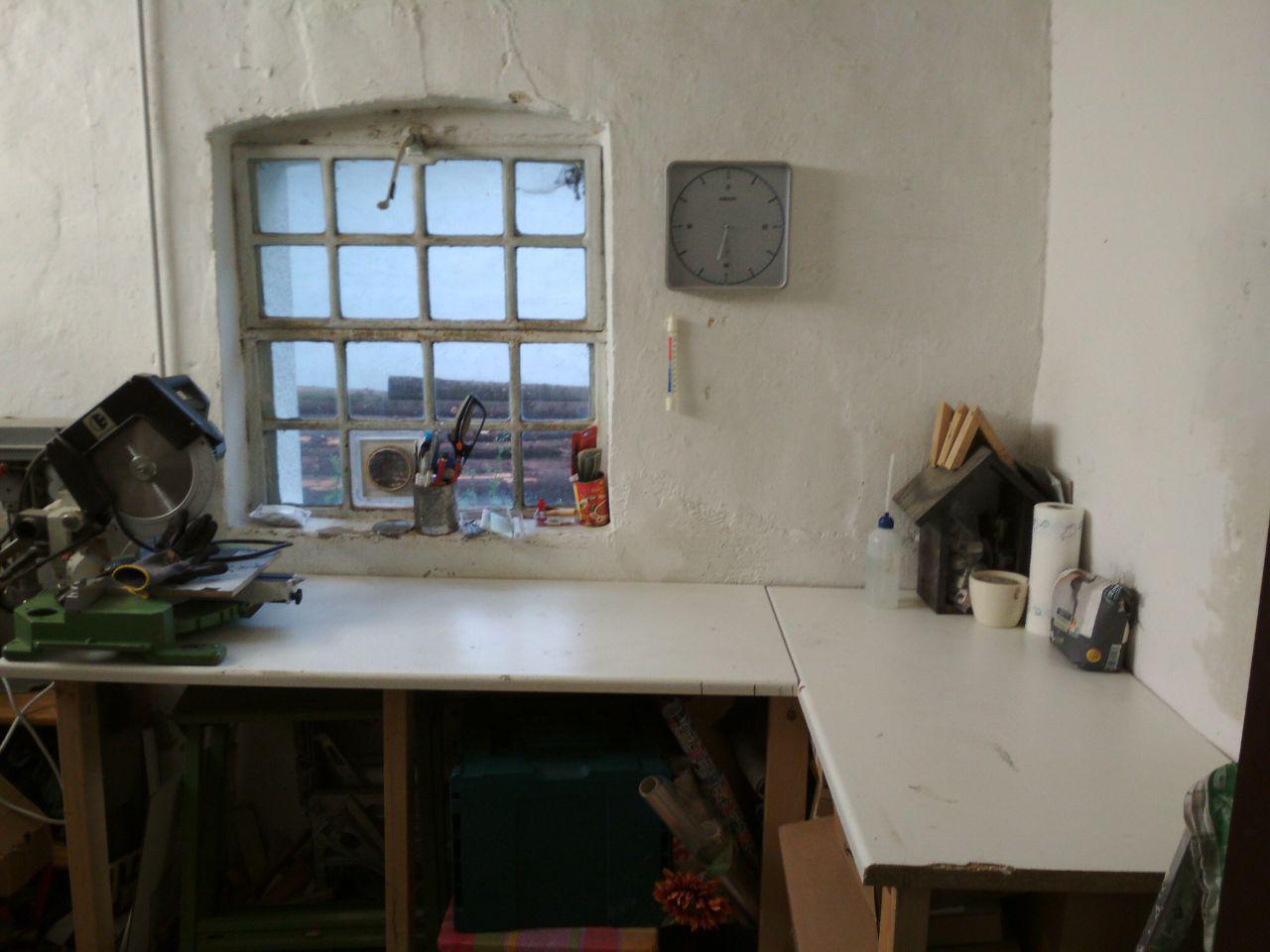

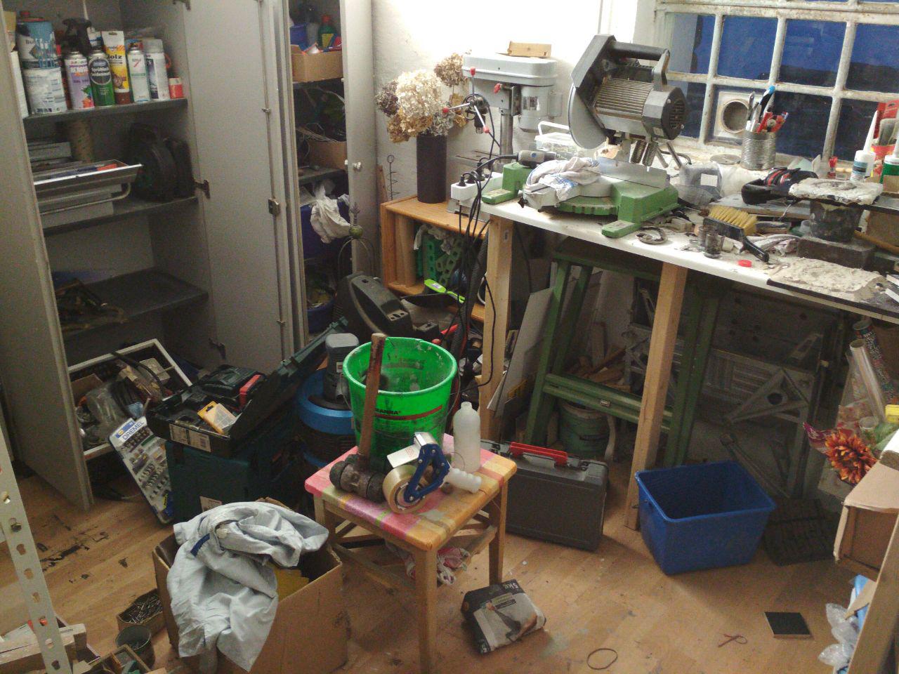

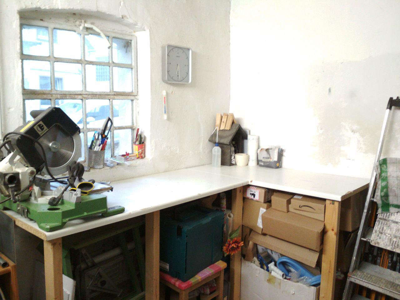

    Wenn der Ausbau unseres Kellers samt eigenen Bastel-"Labor" fertig ist, dann kann ich hier auch mal gerne meine Konstellation posten.

  • Mit deiner Lötstation auf 400°C machst du dir auch das Heizelement kaputt. Mit Pech kannst du damit auch Leiterbahnen lösen oder Vias herausziehen, da der Kleber nachgibt. Ich muss selbst mit meiner billigen ZD 937 nie höher als 350°C gehen, falls ich große Masseflächen löte.
