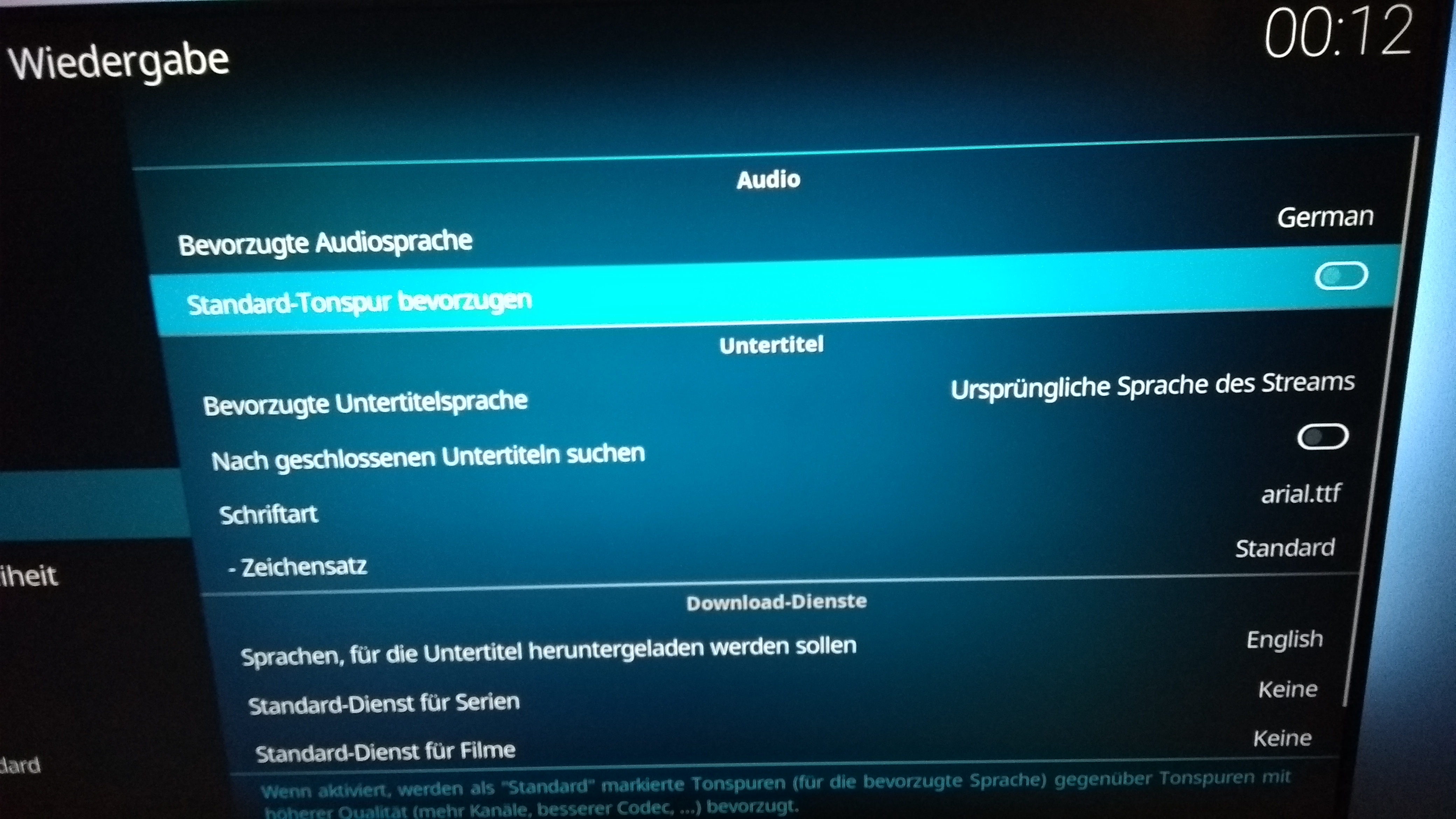

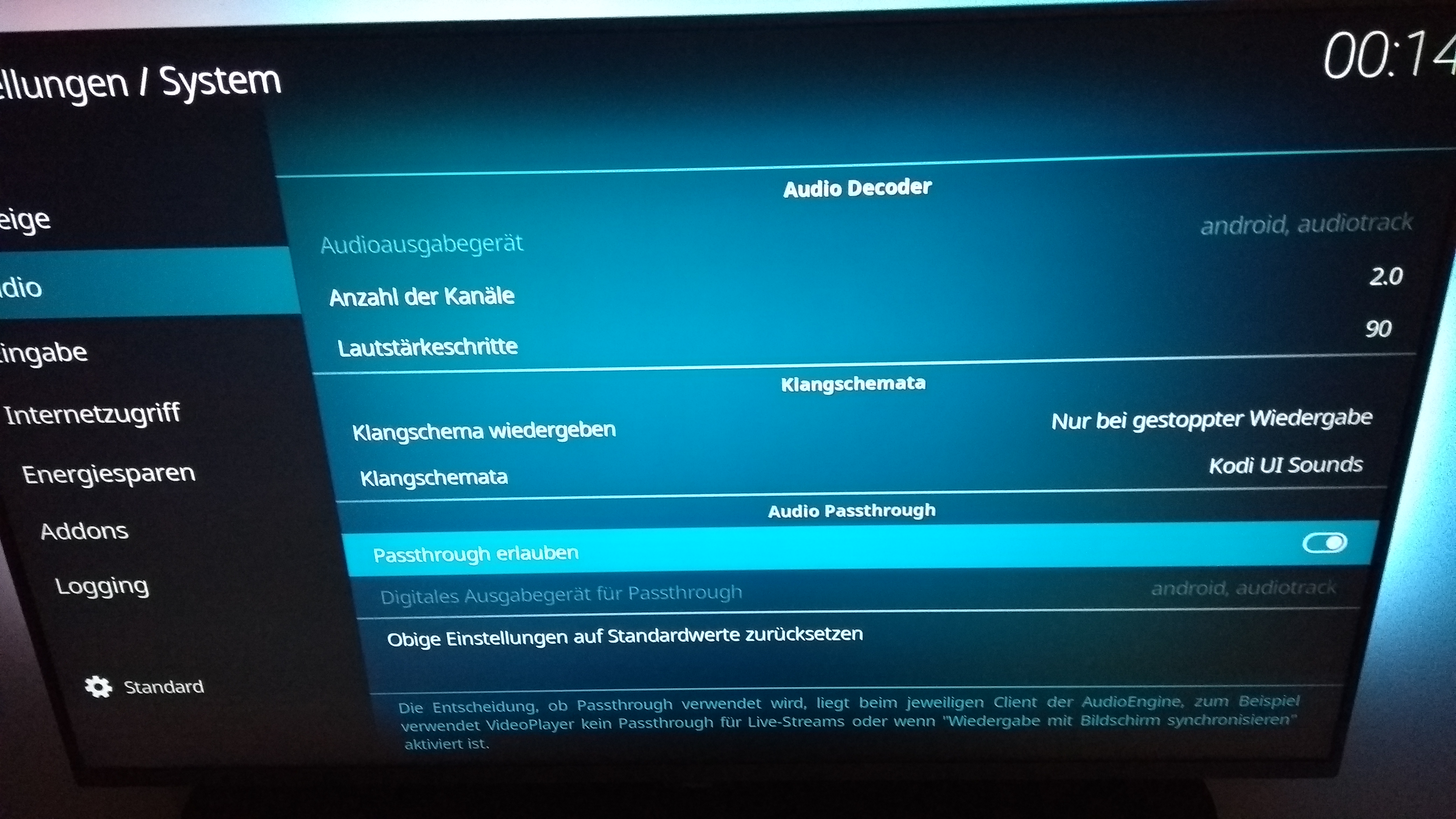

    Ich habe hier mal die Screenshots beigefügt, von denen ich meine, dass diese für die Konfiguration relevant sind. Ich habe div. Kombinationen durchprobiert, der Sound bleibt aber immer "Stereo".
    Hat hier jemand einen Hinweis, was noch gemacht werden könnte? Liegt das Problem ggf. an der Option "Digitales Ausgabegerät für Passthrough" -> (android, audiotrack)? Anderen Player installieren, der dann dort irgendwie referenziert wird?

  • Solltest wohl auch auf 5.1 stellen ich sehe da auf dem Bild 2.0 ist mir zwar ein Rätsel wie du Dolby Digital 5.1 über nur einen Lautsprecher hören willst aber das ist ja deine Sache.

    Falsch! Um mal aus dem offiziellem Support Thread zu zitieren (https://forum.kodi.tv/showthread.php?pid=2408984#pid2408984:(
    For semi broken firmware, e.g. Android Sony TV, Philips TV, some others with AC3 640 issues:
    PCM speakers: 2.0
    Enable AC3
    Enable AC3-Transcoding
    and (!) Enable Sync Playback to Display. This is need to force transcoding even of native AC3 Input as that might be 640 kbit/s and the FW cannot use it.
  • Aber das ist doch nur für die "Semi Broken" wenn alles funktioniert muss man das nicht machen. Bei SPMC funktioniert alles so wie es soll mit dem "Shitty Sound Hack". Wenn KODI bei ihm kein 5.1 ausgibt soll er sich einfach SPMC besorgen und fertig.
