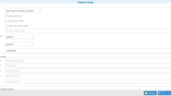

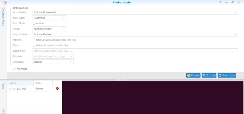

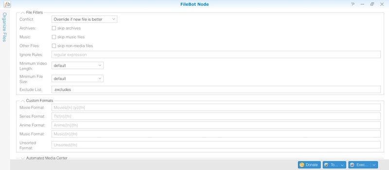

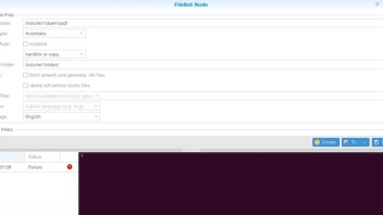

  • Nun weiß ich nicht wie es bei dem Node ist, aber beim normalen FileBot musste ich auf meinem PC noch Java installieren, da FileBot über Java läuft.
  • Filebot Node ist ja "nur" ne WebGui und abhängig von Filebot selbst.
    Bedeutet wenn Filebot nicht lauffähig ist, läuft auch die Node nicht.
    Das ist also nicht der Fall sondern wirds wohl an meinen Einstellungen liegen....
    Hab mal paar Auszüge, bringt aber nich viel befürchte ich :(
    Brauch jemanden der die Node nutzt oder sich blendet mit Filebot auskennt....
