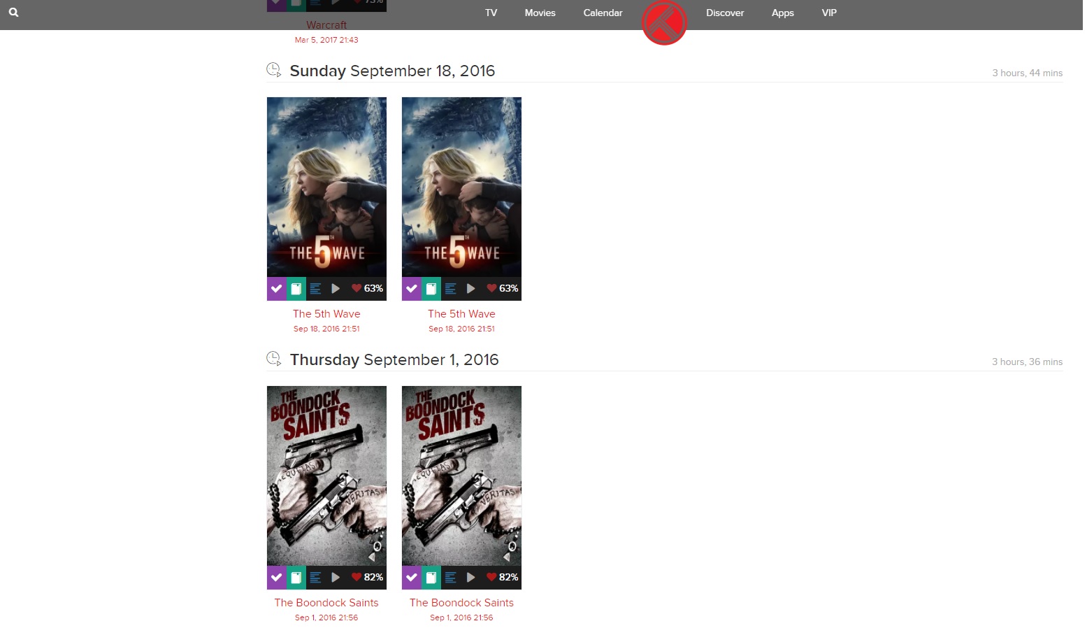

  • Grundlegend mal die Frage:
    Hast du definitiv geschaut ob die Filme (welche eigentlich schon geschaut wurden) auch bei Trakt.tv auf der Homepage als gesehen markiert sind?
    Das sollte dann ja z.B. so aussehen:
    Ja, ich habe da auch jeden Film und Serienfolge bewertet, das wurde von Kodi (vor Emby mit mit SQL-Anbindung) immer brav zu Trakt gesynct bzw. bei einer frischen Installation nach Kodi impotiert...

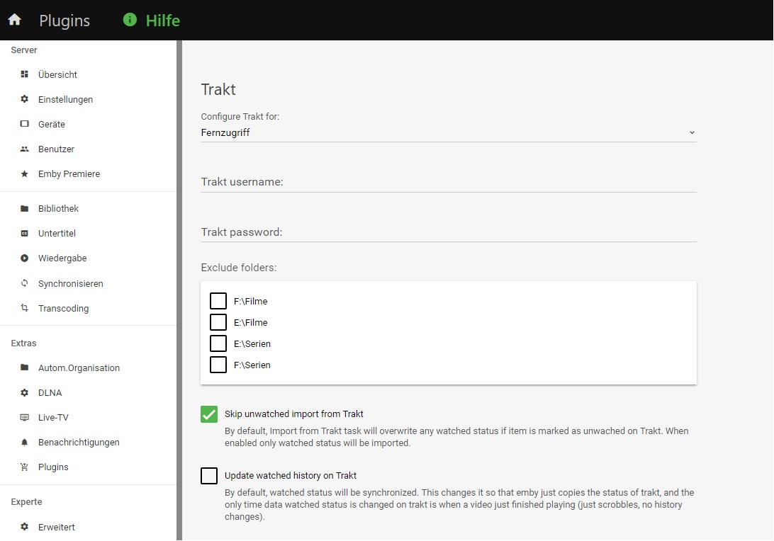

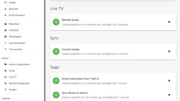

  • Hast du denn unter den geplanten Aufgaben auch dafür gesorgt, dass die Synchronisierung auch in beide Richtungen geht?
    Und wie sieht bei dir die Einstellung deine Trakt Plugins aus?
  • Ja habe ich - die Watched States werden im Webinterface des Emby Servers und den nativen Apps ja auch korrekt angezeigt, nur in Kodi über das Emby Addon will das nicht klappen...ich weiss nicht was ich nach der Kodi-Neuinstallation noch versuchen könnte...
