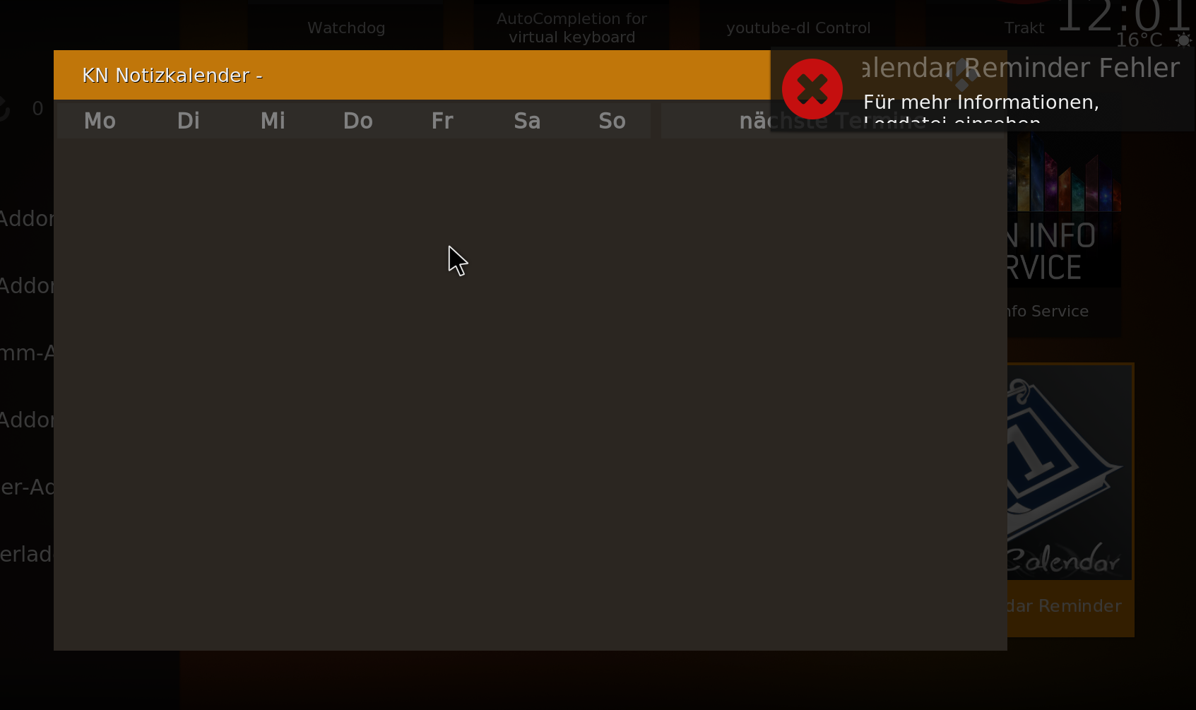

[WIP] Google Kalender

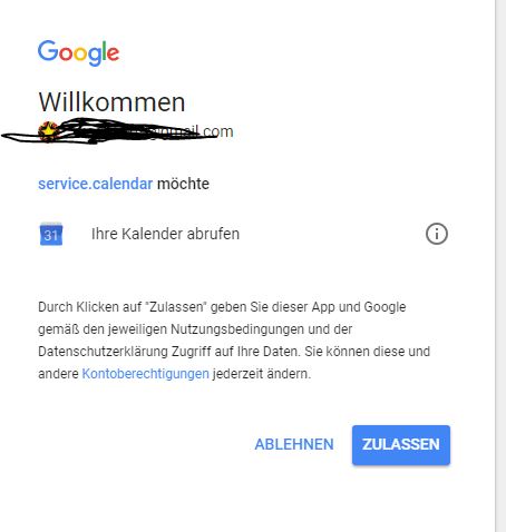

  • Erst kam im Webif noch ein SafetyAdvise:
    Nach dem ich den "Zugriff auf weniger sichere Apps" zugelassen habe, ging zumindest die Testmail raus.
    Etwas später kam dann die Notificationmail zum key. Link gefolgt und "zugelassen":
    Und TaDa!
    Das ganze werde ich jetzt noch mit meinem eigentlichem Google-Konto testen.
    Der große Unterschied ist, dass ich meinen alten Account noch ohne gmail-Adresse erstellen konnte.
    Versuch macht klug. Melde mich.

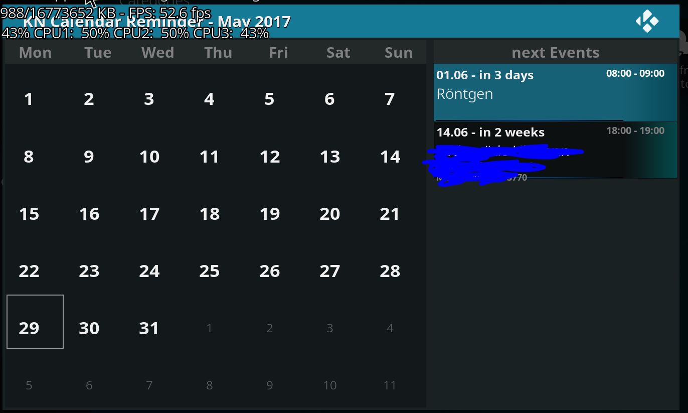

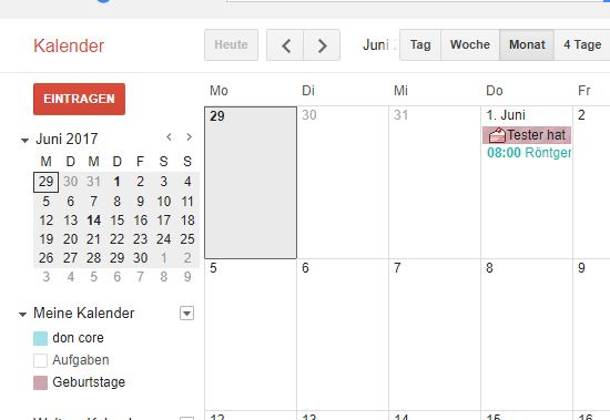

    ich habe in meinem Konto mehrere Kalender. Geburtstage werden automatisch über die Kontakte im Kalender "Geburtstage" eingetragen.
    Diese erscheinen aber nicht im Addon. Zumindest nicht mein frisch erstellter Kontakt.
    Auch habe ich keine farblichen Markierungen im Kalender. Jedoch zwei korrekte Einträge in der Liste rechts.

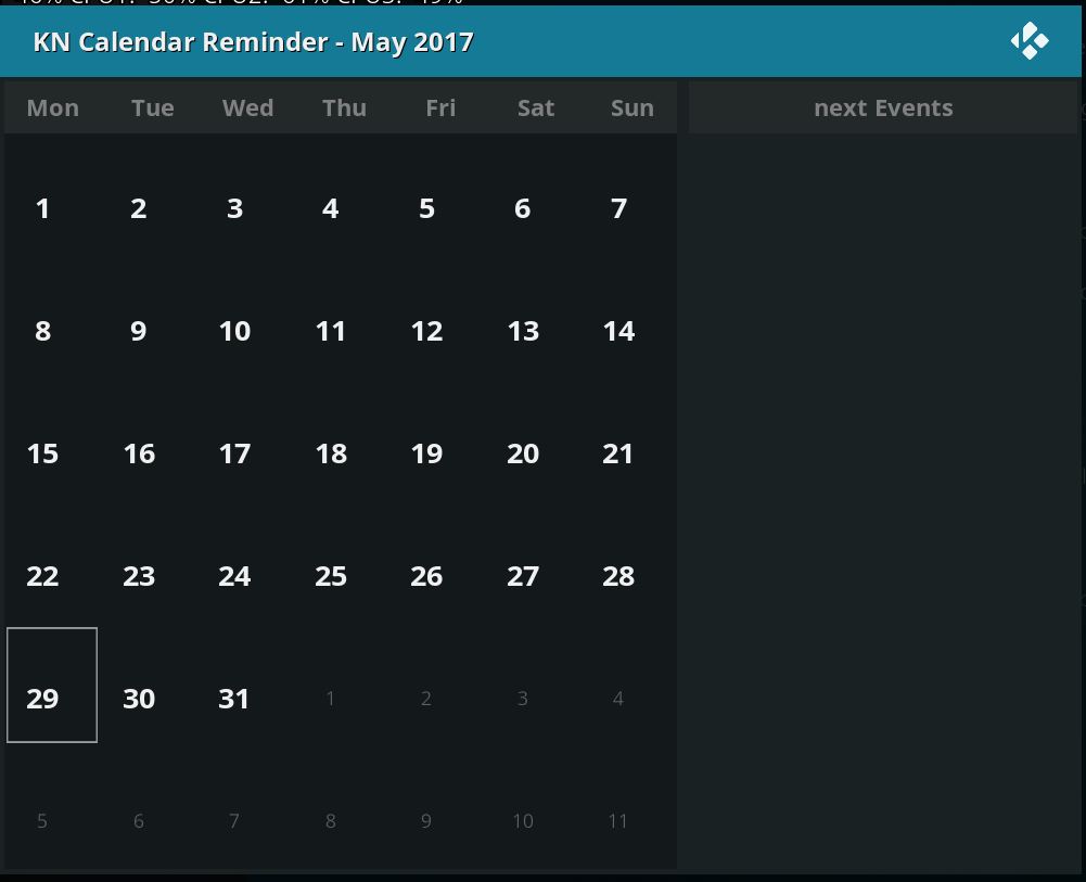

    Und als drittes: kann ich den Kalender nicht weiterscrollen? Ich hänge irgendwie im Mai fest.
  • ich habe in meinem Konto mehrere Kalender. Geburtstage werden automatisch über die Kontakte im Kalender "Geburtstage" eingetragen.
    Es wird z.Zt. nur der 'primäre' Kalender angezeigt. Wenn Du im Googlekalender die Geburtstage aus dem Geburtstags- in den Primärkalender übernimmst, werden die auch angezeigt.
    Die Markierungen gibt es nur für den laufenden Monat (also das aktuelle Kalenderblatt). Deine Termine liegen im Juni...
    Richtig. Ist nicht implementiert ;) . Warte noch 3 Tage, dann siehst Du den Juni 8o

  • Funktioniert , lag an dem zulassen der weniger sicheren apps.
    Da ich als Entwickler scheinbar über mein Google Dev Konto (ich stelle ja den app key bereit) das Problem mit den 'weniger sicheren Apps' nicht habe, ist das natürlich eine hilfreiche/wertvolle Info. Wo stellt man das genau ein?
  • wenn ich mit dem handy in den google Einstellungen unterwegs bin.
    Unter
    “Anmeldung und Sicherheit“
    Dann
    “verbundene apps und websites“
    Bissel weiter unten steht dann folgendes
    Weniger sichere Apps zulassen: aus
    Einige Apps und Geräte nutzen weniger sichere Anmeldetechnologien. Dadurch könnte Ihr Konto angreifbar werden. Sie können den Zugriff für diese Apps deaktivieren (empfohlen) oder sie trotz des Risikos verwenden.

  • Mittlerweile bin ich etwas weiter.

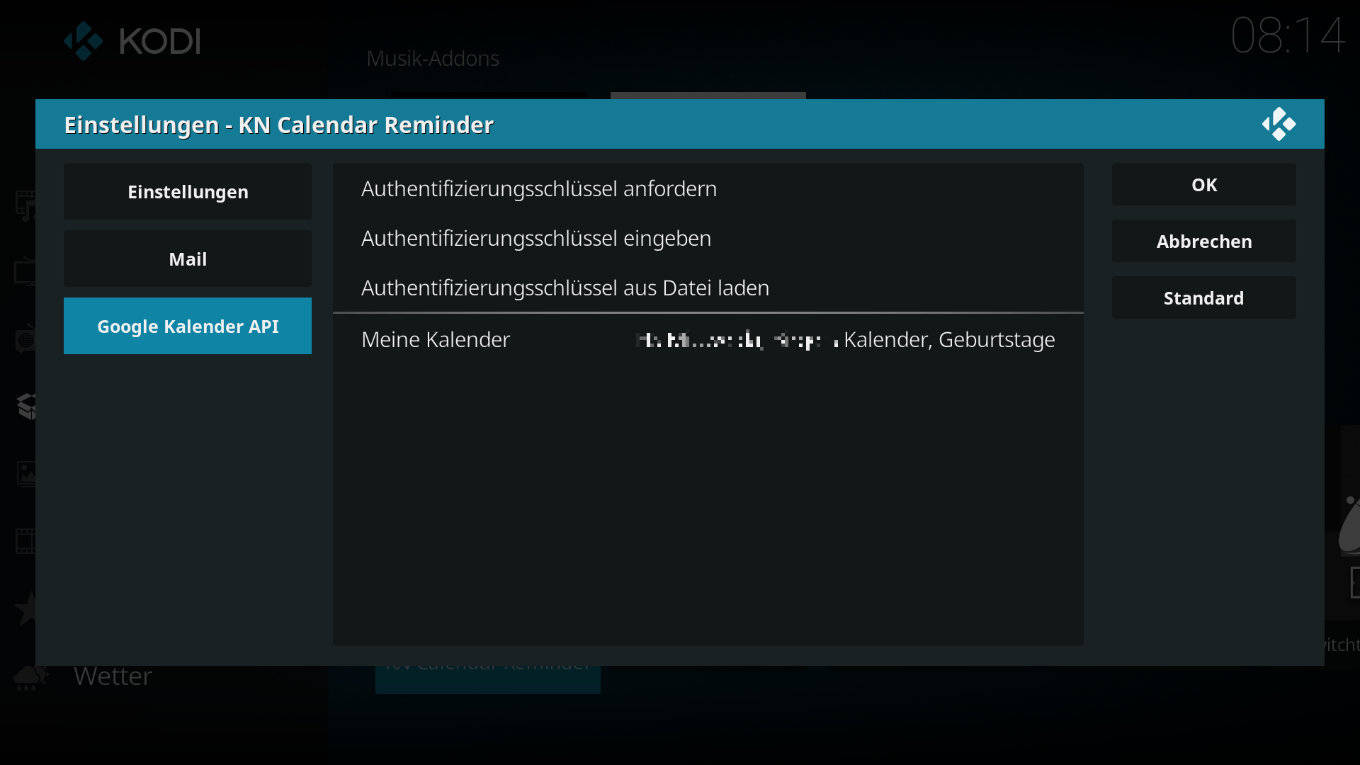

    Geht jetzt. Man kann in den Einstellungen mehrere Kalender auswählen, die dann angezeigt werden.

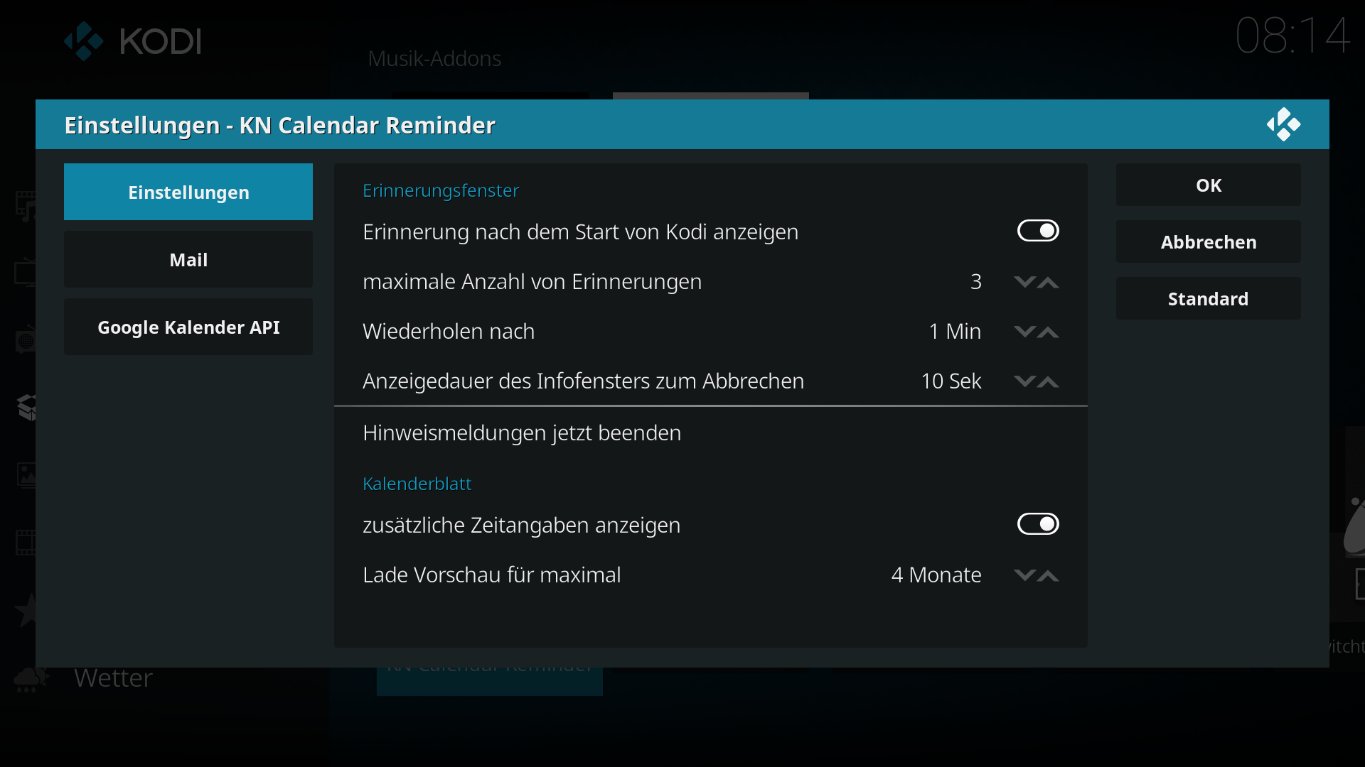

    3. In den Optionen des Addons gibt es 'Lade Vorschau für maximal xxx Monate'. Dazu muss ich allerdings Aktionen auf Controls dazu verknüpfen. Sinnvoll wäre an Pos. 3 einen Scrollbalken zu implementieren, der bei Klick auf oben/unten ein "RunScript(service.calendar,action=prevmonth)" bzw. "RunScript(service.calendar,action=nextmonth)" auslöst. Wie baue ich den Scroller? Gibt es dafür ein Include, welches man nutzen kann?

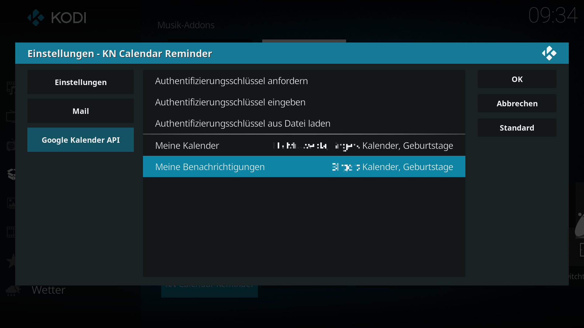

  • Man kann in den Einstellungen mehrere Kalender auswählen,
    Perfekt.
    Kann man auch die Benachrichtigung für einzelne Kalender deaktivieren?
    Hintergrund: ich habe einen Kalender für Geburtstage, einen für Termine und einen für Arbeitszeiten.
    Gerade der letzte ist optisch im Blatt interessant, aber als Erinnerung eher nervig.
  • In etwa so?

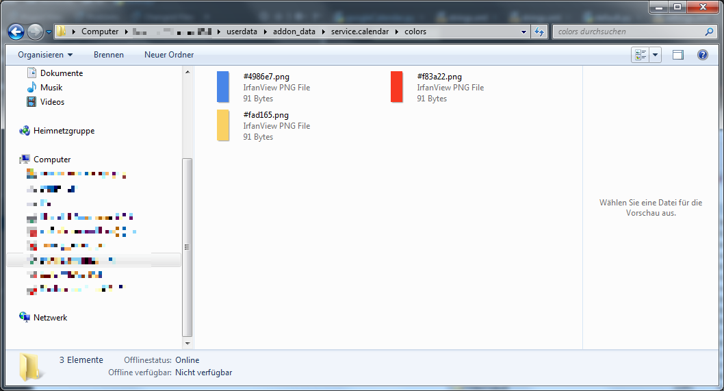

  • Problem Nr. 1 hat sich auch erledigt. Ich erzeuge die erforderlichen Farbgrafiken onTheFly, speichere diese unter dem Farbnamen in einem Verzeichnis unterhalb der userdata/addon_data ab und verwende diese als ListItem.IconImage. Funktioniert. Das Skript/die Funktion dazu sind gerade mal 6 Zeilen.
