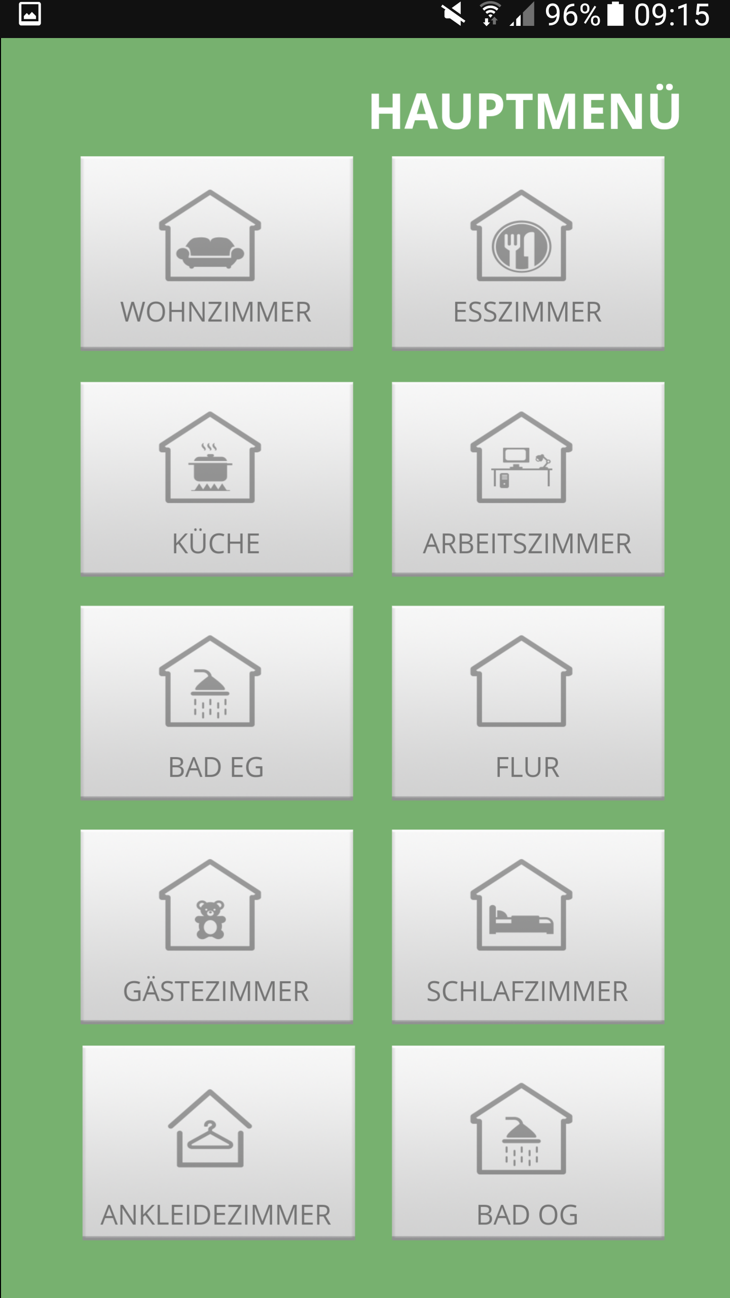

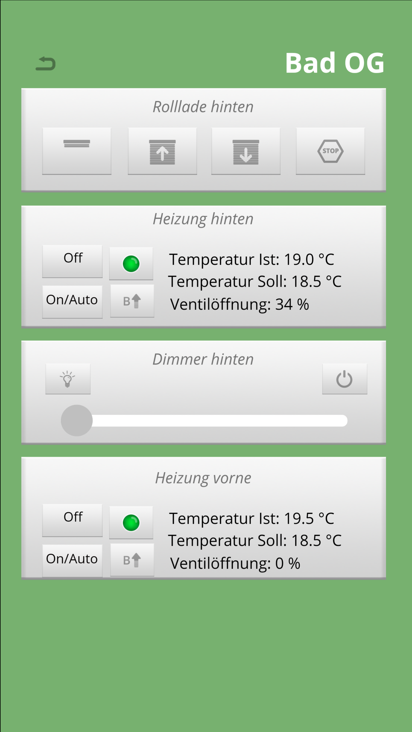

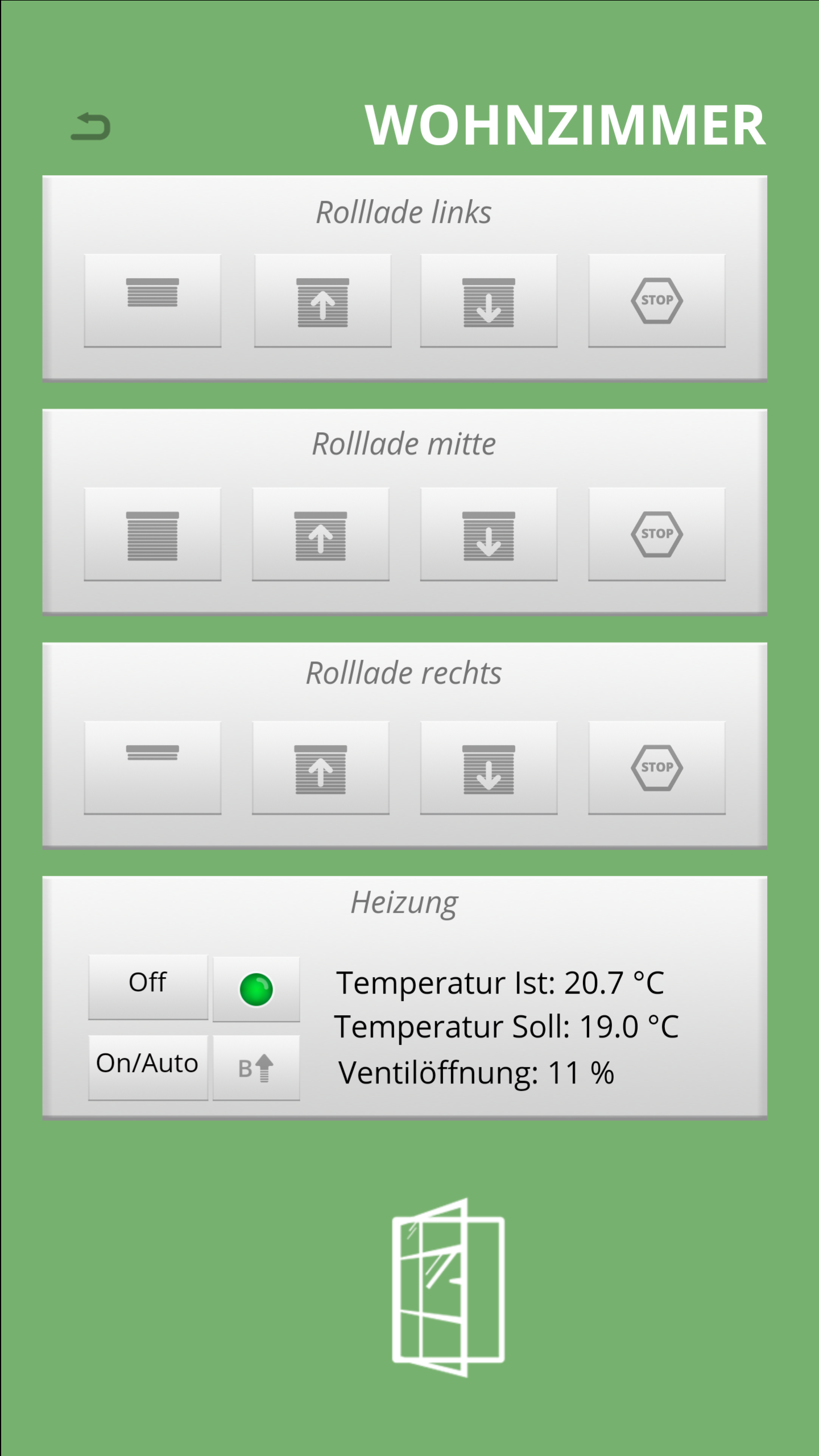

  • Ich habe den Einstieg in Homematic recht spät gemacht (Nach Sanierung eines Hauses erst einmal überall normale Schalter/Regler verbaut), mittlerweile aber Heizkörper und Rollladen komplett ausgetauscht, sowie an Licht (LED) und Türkontakte schon mal angetastet..
    Die Aktoren werden über die Homematic Zentrale CCU2 angesteuert. Dazu habe ich das Mediola NEO Plugin HomeMatic CCU, mit dessen Hilfe ich mir meine eigene (Android-)App erstellt habe für Infos und um zu steuern.
    Ich find es super, per VPN aufs Hausnetz kann ich von unterwegs die App auch bedienen. Anbei ein paar Screenshots von der App. Und ja, man kann das bestimmt schöner gestalten..! :P
