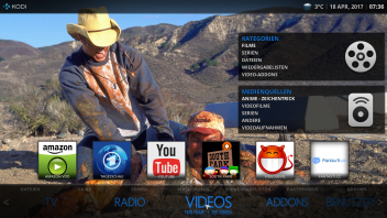

    So sieht das z.B. bei mir aus:
    Ich könnte es natürlich auch zu einer Hauptkategorie machen.

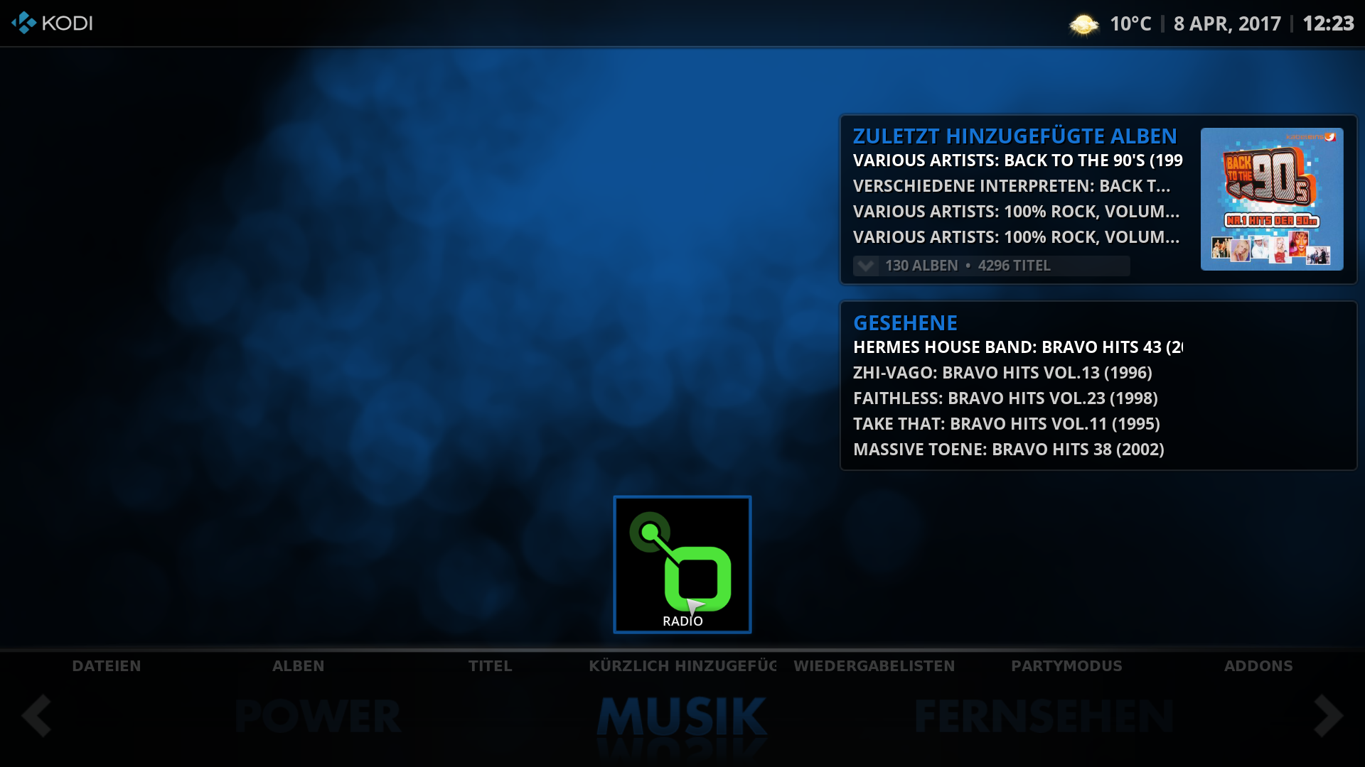

  • Hab diesmal nichts gesagt weil ich noch auf nen Discord bin:
    Externer Inhalt youtu.be
  • Super! Danke!!
    Den letzen Schritt habe ich (noch) weggelassen.

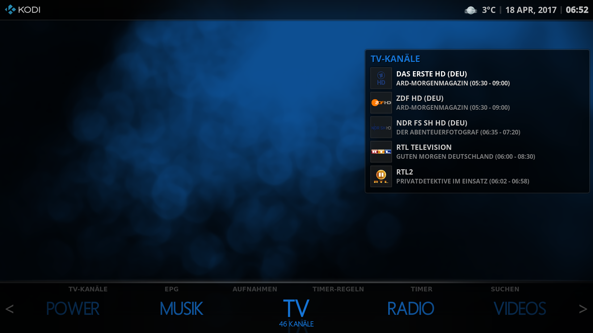

    Jetzt sieht es so aus:
    So wollte ich es.
