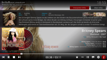

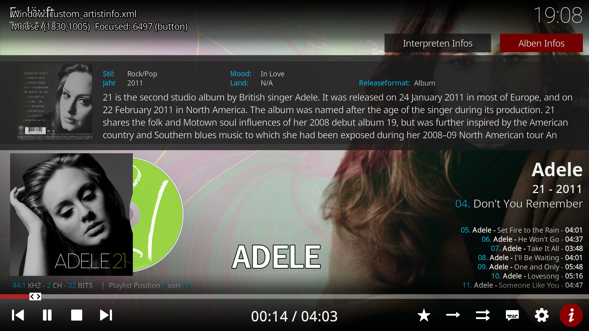

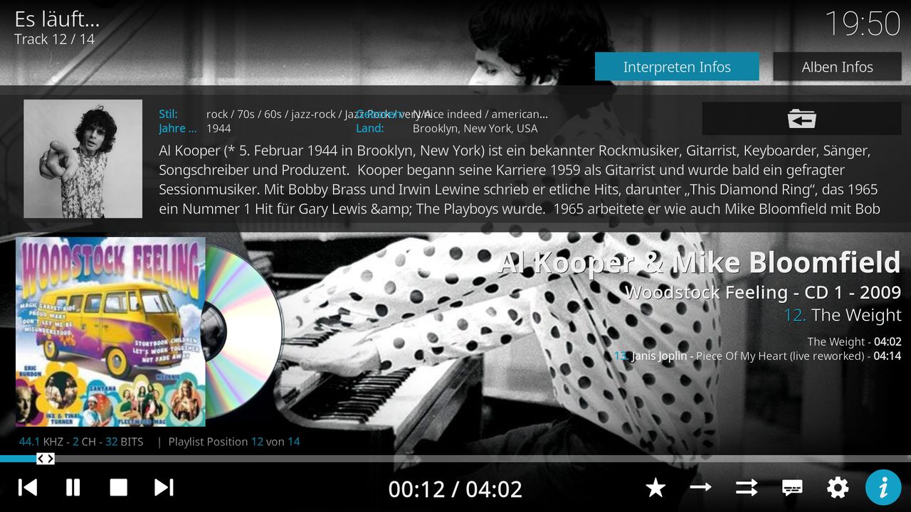

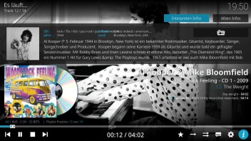

    so die erweiterte Musikinfo nimmt langsam züge an, nun kann man sich interpreten sowie alben infos anzeigen lassen.
    und wenn es ein Alben BACKCOVER gibt (audioDB) zeigt er das auch an siehe screenshot.
    achja danke @BJ1 für das script :thumbup:

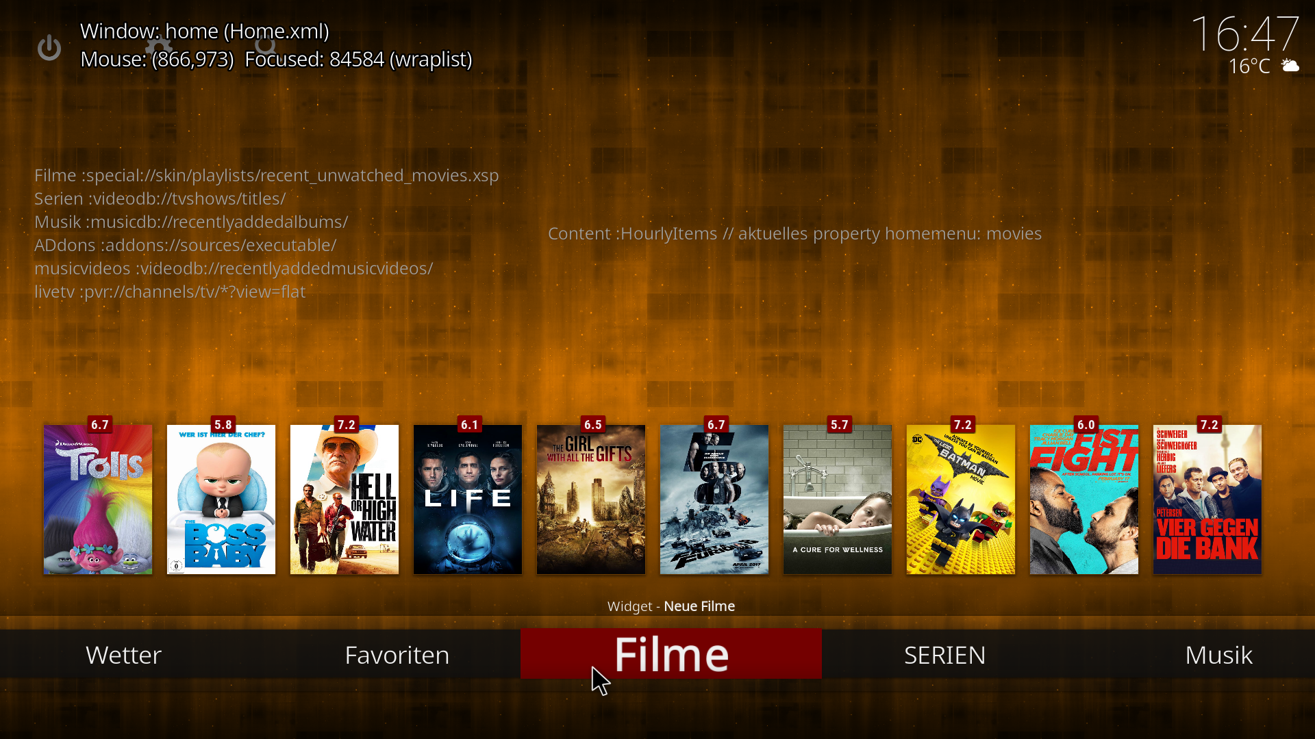

  • Ich habe irgendwie ein Problem plötzlich:
    Wähle ich für den Skin irgendein Muster aus, wird die Oberfläche nur schwarz, einfach schwarz !?
    Das nach dem Update auf 6.4. Es war erst alles ok, wollte ein anderes Muster mal testen, und dann wurde es scharz. Kann ich den Skin irgendwie zurück setzen?
    könnte sein das du zufällig ein muster gewählt hast was ich entfernt hatte, obwohl er dann nicht schwarz werden dürfte.
    Ist also der Hintergrund schwarz oder das gesammte bild ?
    Du kannst in kodi ordner unter “addon data“
    Den etuary refresh ordner löschen dann sollte er zurück gesetzt sein
  • Nur der Hintergrund wird schwarz! Ich lösche mal den Ordner, mal sehen!
    Danke!

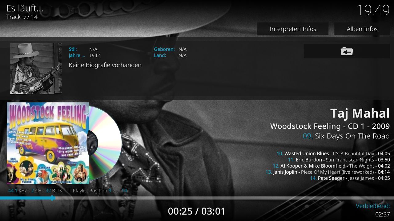

    Mit Vollbildmodus Musik über ( i ) werden beim Wechsel des Artist über den Kodi Player und localer Musik Alben nur die richtige Bio ausgegeben...wenn man zum Beispiel bei einen Sampler den Kodi Player dann stoppt und einen neuen Song von der Playliste aufruft...ansonsten wenn man zum nächsten Titel springt über den Kodi Player...gibt es keine neuen Inhalte für den Interpreten in seiner Bio (Bio bleibt leer)...obwohl die Bio samt Inhalt eigentlich beim Neustart vom Kodi Player wieder vorhanden ist. *mmh*
  • Version: 6.4.0
    welche version des bumblebox scriptes hast du? da musst du die aktuellste haben, v0.1.5
    und welcher interpret kommt dann? das script kann kein FEAT oder & verarbeiten.
    DAnke für deine Spende Ronny :thumbup: schreibe dich nachher in die spenderliste :thumbup:

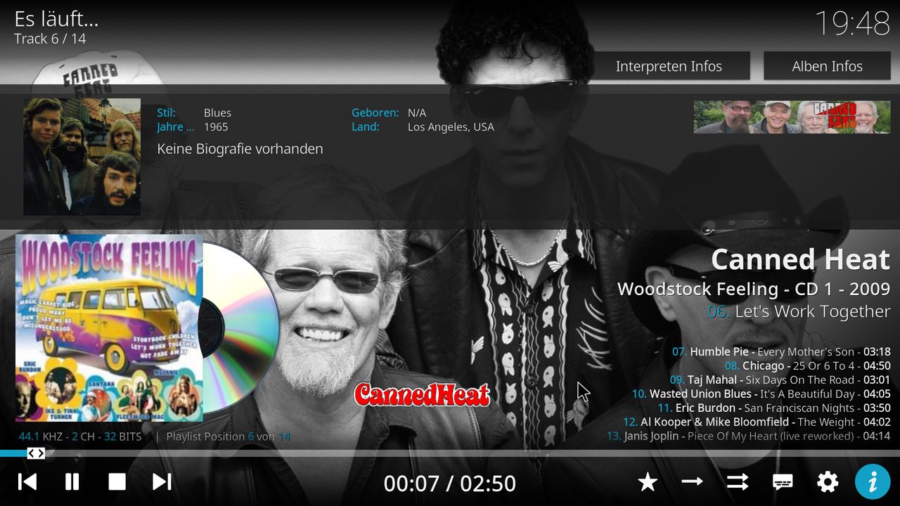

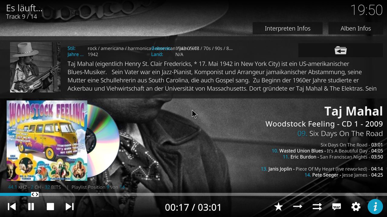

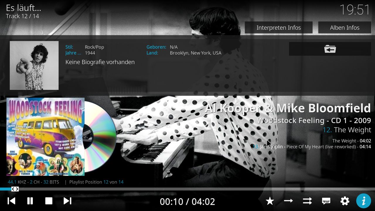

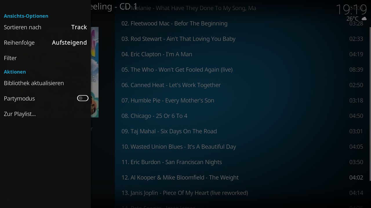

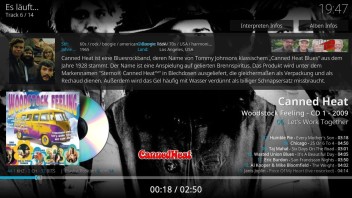

  • Hallo Bumblebee...bei unser einer ist das Bumblebox Script Version 0.1.5 vorhanden.
    Es gibt kein Song mit FEAT ...aber einen bei den Interpreten (Al Cooper & Mike Bloomfield) mit einen & Zeichen.
    Probleme mit der Bio bei zum Beispiel diesen Sampler Album...aber nicht bei Neustart der einzelnen Songs von der Liste mit den Kodi Player.
    Bin mal alle Songs im Kodi Player durchgegangen und immer zum nächsten Titel gesprungen.
    01. Melanie - ist OK
    02. Flettwood Mac - ist OK
    03. Rod Stewart - ist OK
    05. The Who - ist OK
    06. Canned Heat - Problem
    07. Humble Pie - Problem
    08. Chicago - ist OK
    09. Taj Mahal - Problem
    10. Wasted Union Blues - Es gibt ein allgemeines Problem
    11. Eric Burdon - Problem
    12. Al Cooper & Mike Bloomfield - Problem
    13. Janis Joplin - Problem
    14. Pete Seeger - Problem
    Scheint mir wie so eine Art von Wackelkontakt zu sein.
