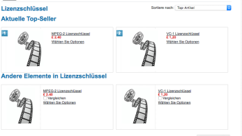

  • Es sind nur 2 Lizenzen... Der Shop zeigt nur die Inhalte doppelt.
    Da hier über den MPEG 2 Lizenzschlüssel geredet wird brauchst du den Mpeg 2 Lizenzschlüssel.
    Dieser muss dann in die config.txt auf dem RPI eingetragen werden.
    Hier hast Du es in Bild uns Schrift! http://blog.helmutkarger.de/raspberry-medi…enz-schluessel/
