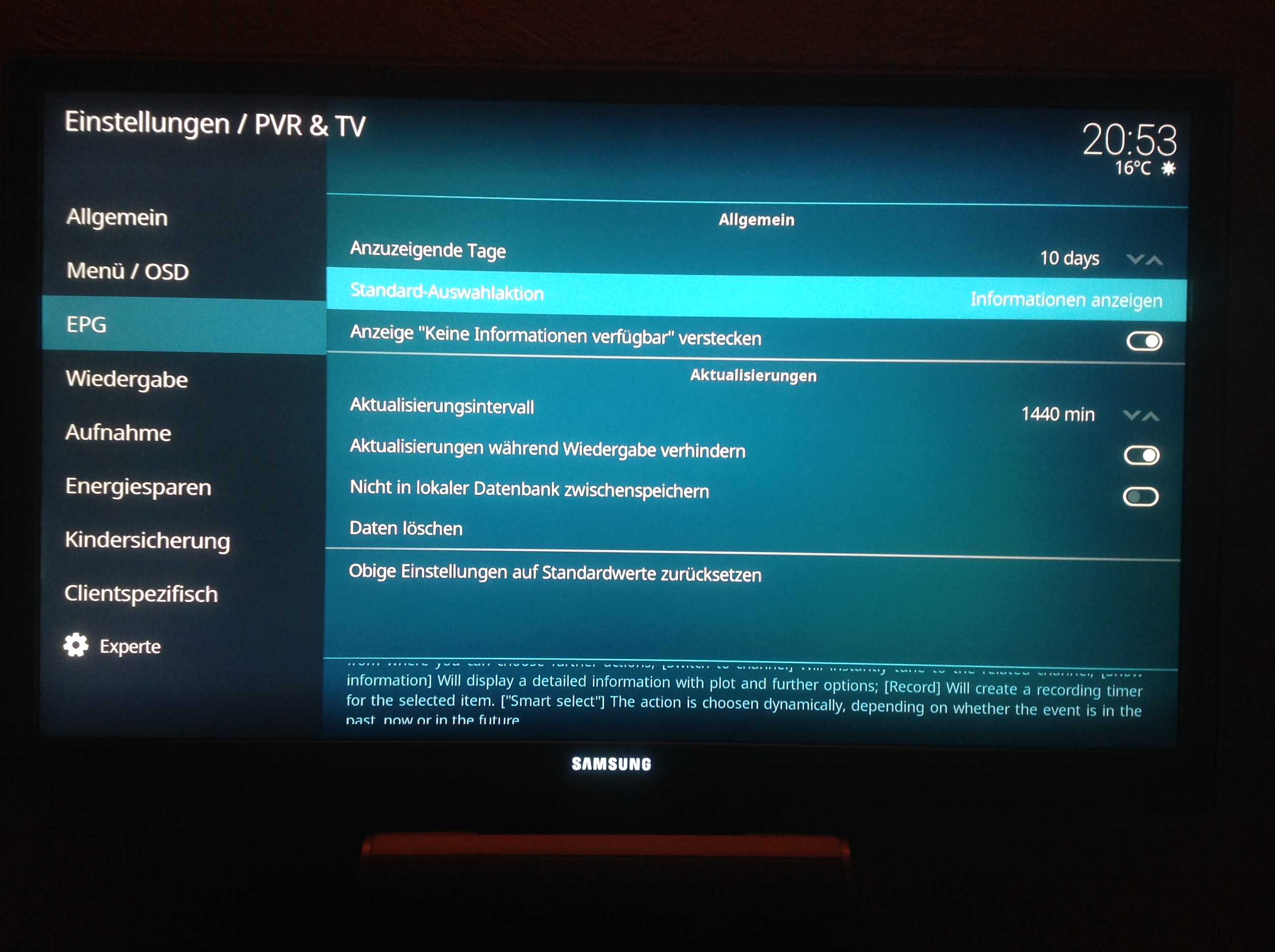

  • Kann man doch hier beeinflussen (oder hab ich da was falsch verstanden??):
  • Ich meine ein ganz normales Umschalten. Nicht aus dem EPG heraus. Einfaches Umschalten auf den nächsten Sender. Wie aber JackTramiel geschrieben hat, scheint das bei Kodi 17 wohl der Standard zu sein.
    Kann man irgendwo einen Antrag stellen, um das wieder abzuschaffen oder wenigstens eine Option mit der man das umstellen kann?
