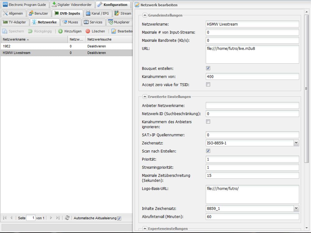

    ich habe bisher keine lösung gefunden wie ich die m3u in tvh einbinden kann.
    hast du einen link parat wo das erklärt wird? ode kannst du es selbst erklären.
    iptv netzwerk habe ich angelegt. was aber genau in das url feld eingetragen werden muss weiß ich nicht.
    dank
    bg
  • Sollte fast selbsterklärend sein. Die m3u(8) sollte da liegen, wo TVH auch Zugriff drauf hat. da die i.a. im Web liegt, steht da halt URL, das darf aber auch eine URL nach Schema sein:
    file:///Pfad_zu_meiner_Playlist/liste.m3u, also z.B
    file:///storage/download/iptv/liste.m3u

  • Okay. Sender sind jetzt per m3u in TVH eingepflegt.
    Auch die Verschlüsselten werden abgespielt.
