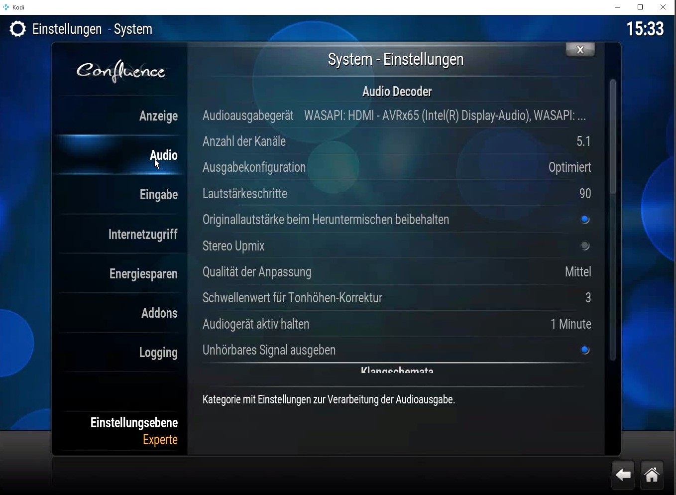

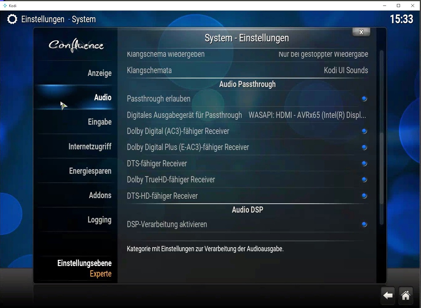

    Folgende Screenshot sollte den/die Fehler beschreiben: (siehe PDF im Anhang)
    Meinen Kodi-Audio-Einstellungen: (siehe PDF im Anhang)

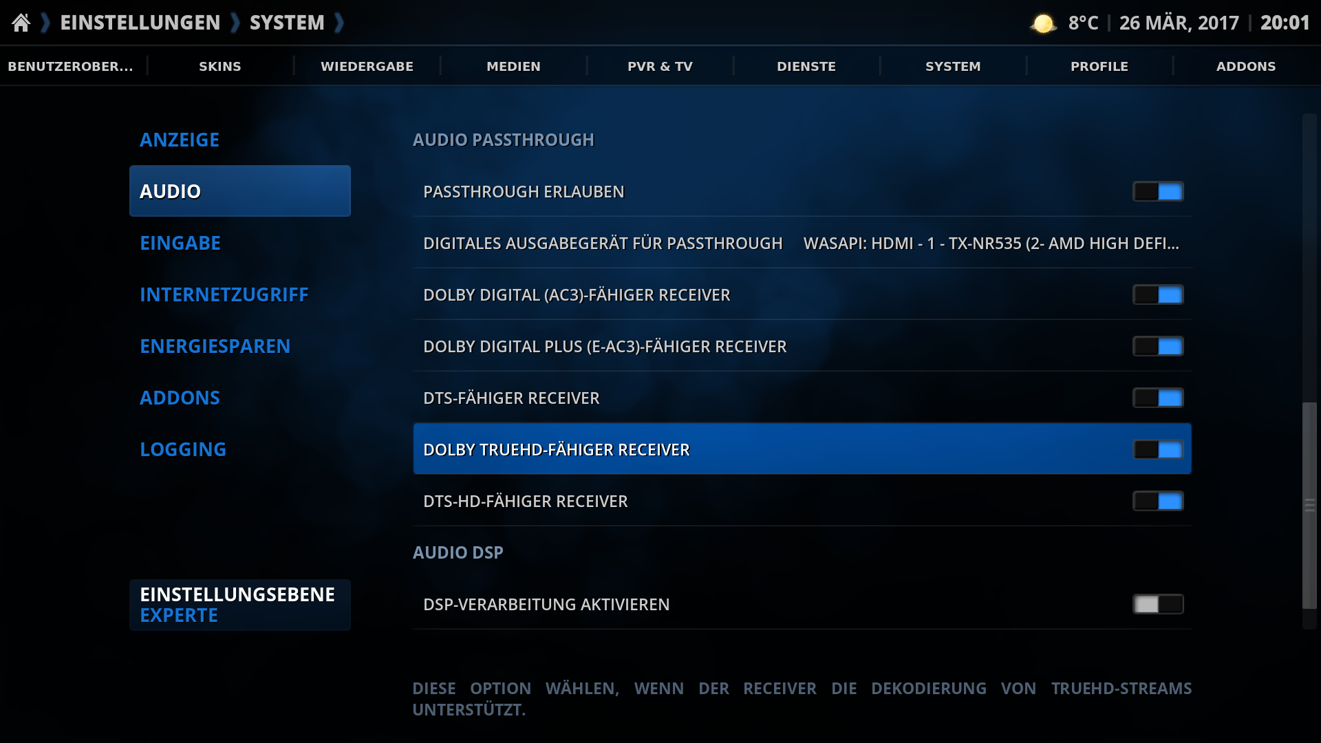

  • Fangen wir mal mit den altbekannten Problemen bei Passtrough an.
    1. Sind diese beiden Einstellungen hier anders eingestellt?
    Wenn ja, ändern.
    2. Bei Passthrough Gerät den WDM Treiber auswählen! Nur dann hat Kodi exclusiven Zugriff.

    2. "Bei Passthrough Gerät den WDM Treiber auswählen!" --> diese Einstellungsmöglichkeit habe ich leider beim Harman Kardon AVR 365 nie gesehen. Inzwischen kenne ich alle Einstellungsmöglichkeiten am AVR ;)
  • Zu 1. Ja, wenn die Wiedergabe synchronisiert wird wird zwangsweise Passtrough deaktiviert. Da Du ja auch mit DVDs Problemen hast liegt es wohl daran.
    Zu 2. Ich sprach ja auch von innerhalb Kodi ;), bei mir siehts so aus:

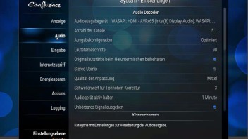

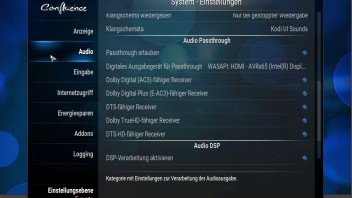

    Ich habe nun folgende Kodi-Einstellung:
    Externer Inhalt fs5.directupload.net

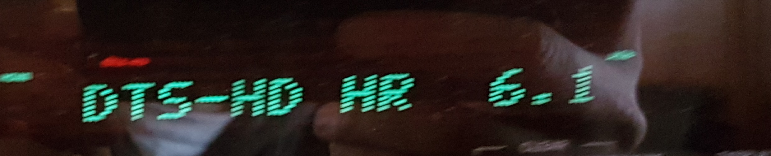

    Bei DTS-HD Master Audio (blu-ray) kommt:
    statt wie richtig:
    Die richtigen Anzeigen kommen, wenn ich das Programm (was ich sonst gar nicht gut finde ;) benutze. Oder wenn ich direkt von blu-ray-Player abspiele.

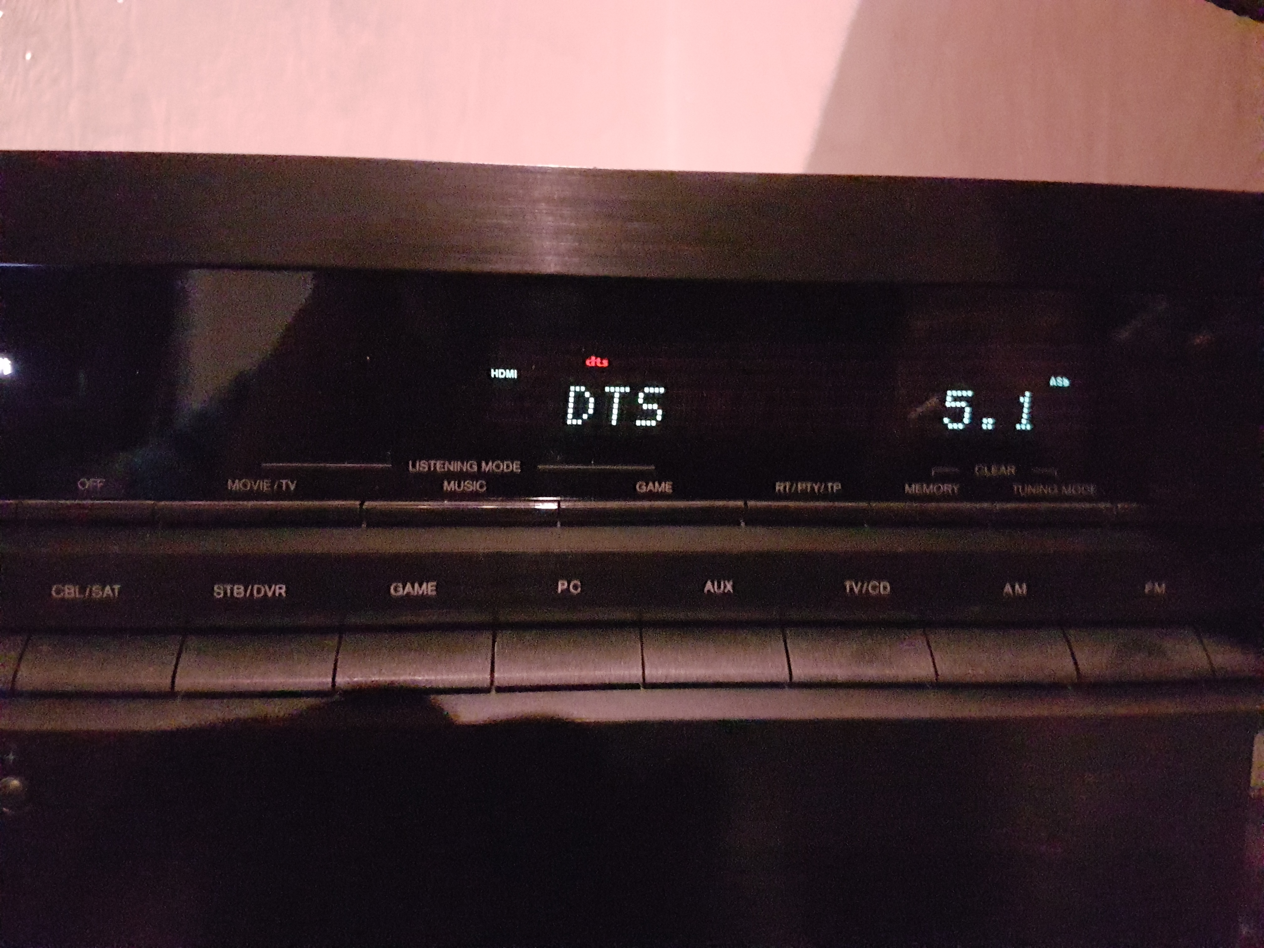

    Scheinbar werden DTS-Dateien von DVD´s und blu-ray´s in Kodi 17.1 in Multi-Channel PCM umgerechnet (was bei älteren KODI-Versionen so nicht war.
    Die Tonqualität leidet etwas darunter. Bei sehr anspruchsvollen Musikstücken kann man dies sehr deutlich hören. Ich würde es so beschreiben: Der Ton kommt dann geleiert rüber :(
    Deswegen wäre es schön, wenn die das Dateimusikformat nicht als PCM (ween auch als Multi-Channel) sondern direkt als DTS an den AVR übergeben wird.
    Ein Indiz dafür ist die Menü-Anzeige von meinem AVR, welches Dateiformat er als Quelle bekommt:
    Wenn es bei die richtig funktionieren sollte, dann frage ich mich warum bei mir nicht?

  • Sorry, die aktuelle Einstellungen für den Passthrough ist:
    Bei der anderen geht der 5.1-Ton nicht !!!!

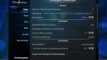

  • Meinst du "Wiedergabe --> Musik" bzw "Wiedergabe --> Video" ?
    unter Einstellung "Medien finde ich kein "Wiedergabe":

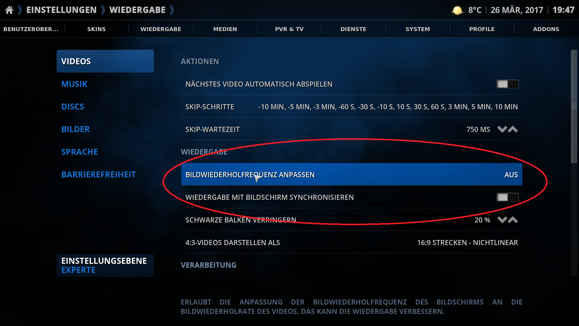

  • Auf Bild 2 haben wir den Übeltäter.
    Hab ich Dir aber schon oben gesagt. Wiedergabe mit Bildschirm synchronisieren verhindert Passthrough weil das Audiosignal ans Video angepasst wird und dann recodiert werden muss.
    Wenn ja, ändern.
  • Ja ich weiß, das hatte ich auch probiert. Hatte jedoch nichts gebracht. Da gab es bestimmt noch einen anderen Übeltäter ;)
    Wieso da jetzt wieder unter "Wiedergabe mit Bildschirm synchronisieren der Punkt drin ist, weiß ich jetzt auch nicht. :S
    Werde ich noch mal probieren. Doch z.Zt. bin ich verhindert. Ich melde mich wieder, wenn ich es probiert habe.
    Deine Nachricht macht mir jedoch Hoffnung :)
