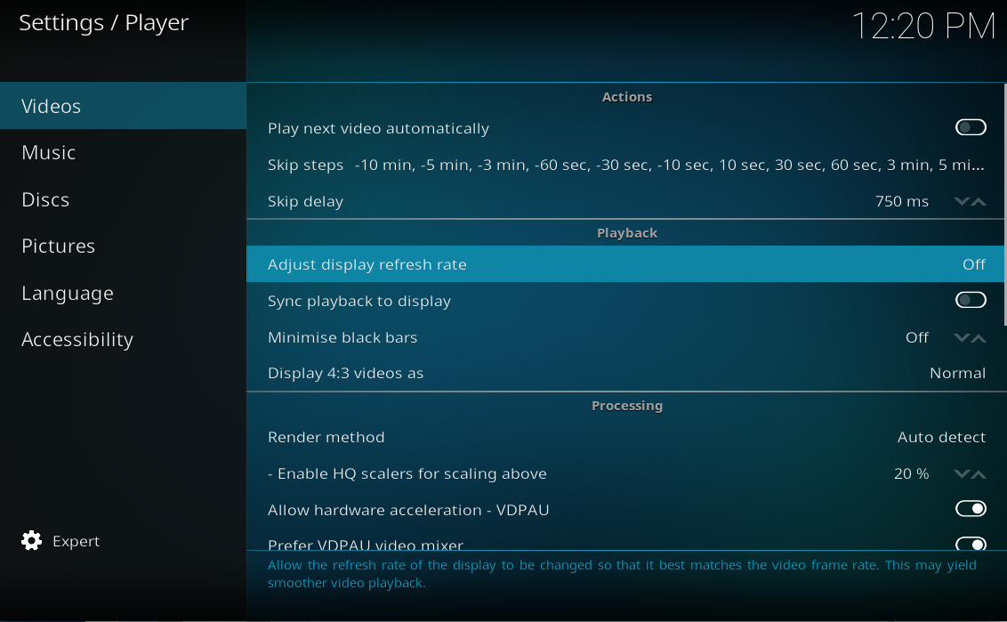

    Was hast du bei "Bildwiederholrate anpassen" eingestellt? Sollte dort "immer" stehen, dann setze es doch mal auf "Start/Stop".
    Weiter bitte ich dich doch mal den Estuary Skin zu verwenden um so einen Fehler in Titan auszugrenzen.
  • Also auch bei estuary kommt ständig diese Einblendung.
    Den Punkt "Bildwiederholrate anpassen" finde ich nicht..

  • @Crady
    bei mir ist das gerade auf "off" da das von meinem Laptop ist. Bei meinem HTPC am TV zu Hause steht das auf "Start/Stop".
