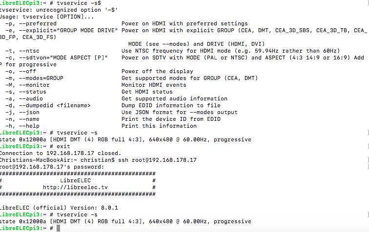

  • tvservice -s
    schauen, wie die Infos aussehen, die ankommen und ob diese korrekt sind und danach den Dump (siehe Punkt c) machen.
    @torpedo: Man sollte schon schauen, ob die Ausgaben von tvservice -s korrekt sind. Dein TV hat eine Auflösung von 640x480@60 Hz? Mit dieser Auflösung möchtest Du wahrscheinlich keine edid schreiben (und später verwenden)...

  • hier noch der neuste Screen mit tvservice -s und tvservice -d
    Mein Fehler. Schau noch mal nach meinem obigen Post (#146) und dem von DaVu bzgl pastebinit (#147).
    Zieh vorher mal das HDMI-Kabel ab und stöpsel es wieder an. Ggf. auch mal ein anderes Kabel verwenden.
    Da stimmt was nicht. 640 x 480 kann nicht sein.

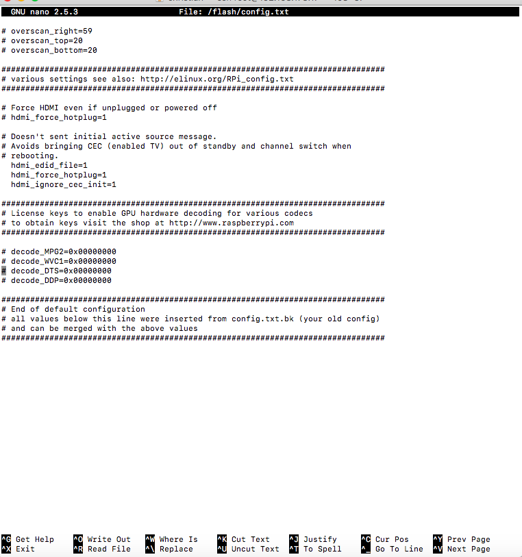

    In Deiner aktuellen config.txt fehlt der Punkt hdmi_edid_file=1, bei hdmi_force_hotplug=1 das vorgestellte # entfernen. Vor hdmi_group=1 und hdmi_mode=16 setzt Du (vorerst) mal ein #, um es auszukommentieren. Braucht man ggf. nicht bzw. nur dann wenn es nicht klappen sollte. hdmi_ignore_cec_init=1 passt so.
    Kannst auch meine Datei im Anhang nehmen. Habe Dir kurz die config so geändert, wie es passt.
    Das müsste es sein.
