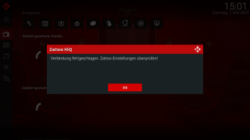

    Vielen vielen Dank, Die Sender gehen wieder aber leider ohne Ton. Paralell habe ich die Version 1.0.37 auf Libreelec 7.03 laufen, und habe dort den Code in der zappisession.py abgeändert wie in Deinem ersten Schnellschuss. Bekomme dort keine Fehler mehr, aber bei anwahl eines Senders. No Zapi Result.

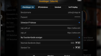

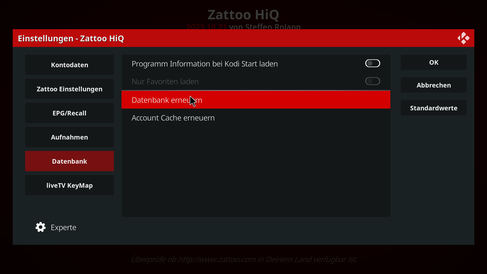

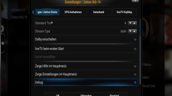

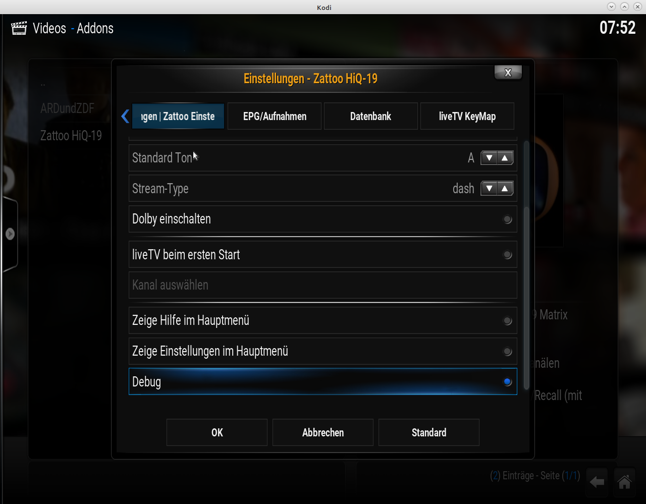

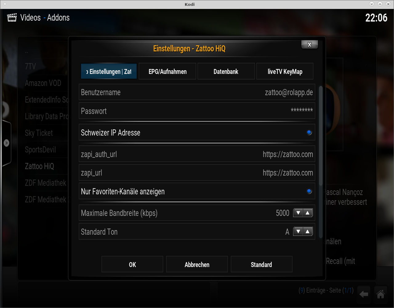

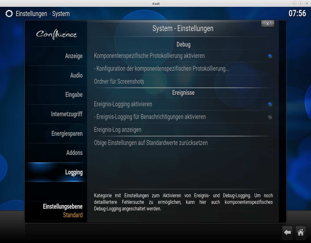

    Zum Log: in Deinem Addon gibt es in den Einstellungen eine [definition=12,4][definition='1','3']Debug[/definition][/definition] Funktion zum Aktivieren. Muss das aktiviert sein wenn Du ein Log brauchst?
  • @NickNam muß in Kodi und im Addon aktiviert sein, das habe ich gemacht damit das Addon bei aktivierten [definition='1','4']Debuglog[/definition] die Log datei nicht zugespammt, wenn es nicht gebraucht wird.

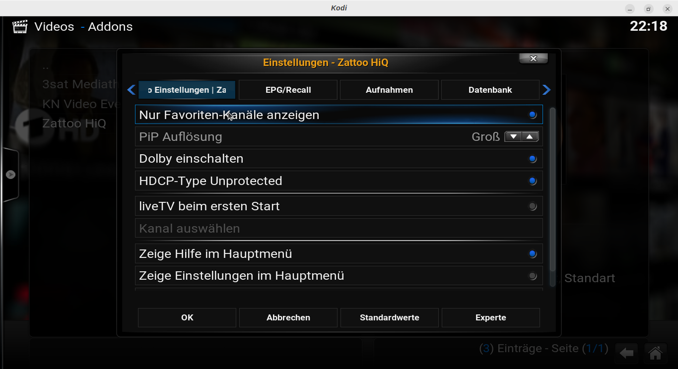

    Änderungen in Version 1.0.37 folgendermaßen vornehmen:
    Python: /resources/lib/zapisession.py
    try:
       token_js = re.search(r"token-(.+?)\.json", html).group(0)
    except AttributeError:
       token_js = 'token.json'
    Hier unbedingt auf die Einrückungen achten.
    XML: /resources/settings.xml
    <setting label="310065" id="stream_type" type="labelenum" values="hls5|hls7" default="hls7" />
    Die Änderung an der Settings.xml hat zur Folge, da man in den Settings zwischen hls5 und hls7 wechseln kann.
    Dash geht so wie so erst ab Leia. hls5 wird demnächst auch nicht mehr gehen, deshalb habe ich hls7 als default gesetzt.
    Das sollte dann erst mal funktionieren.

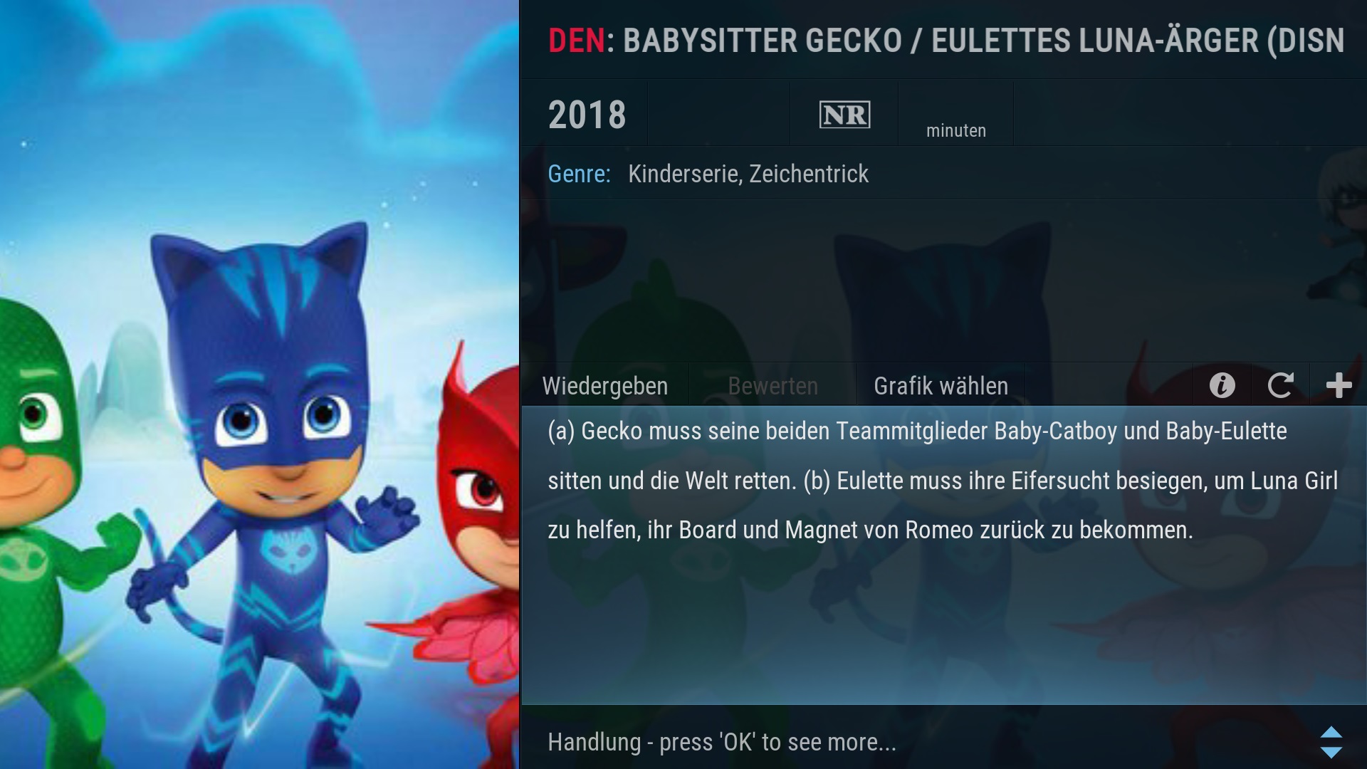

    P.S. im Vod sollte die Merkliste gehen, über das Kontextmenu zu bedienen. (add / delete)
    Die Filme von der Merkliste werden in der normalen Sortierung farblich hervorgehoben.
    Die Funktion wird nur angezeigt wenn von Zattoo verfügbar
