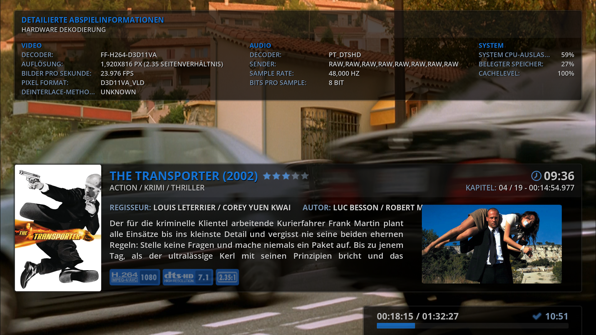

    Mit Windows 10 ist BEIDES möglich! 10bit 4k Video ruckelfrei und HD Ton. Allerdings müssen hierzu die neusten Treiber installiert sein und die Firmware für das HDMI 2.0 muss geflasht werden.

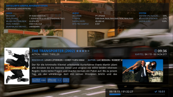

  • Ich habe mir nun auch den Nuc6cayh zugelegt. Unter Windows 10 läuft alles wie gewünscht. Kodi gibt HD 7.1 aus. Auch lässt sich das Bild verzerrungsfrei zoomen, was mir wichtig ist. (ich bin kein Liebhaber von schwarzen Balken).
    Da ich noch kein 4k Fernseher habe, konnte ich das auch bisher nicht testen. Als Fernbedienung nutze ich zur Zeit mein Smartphone.
