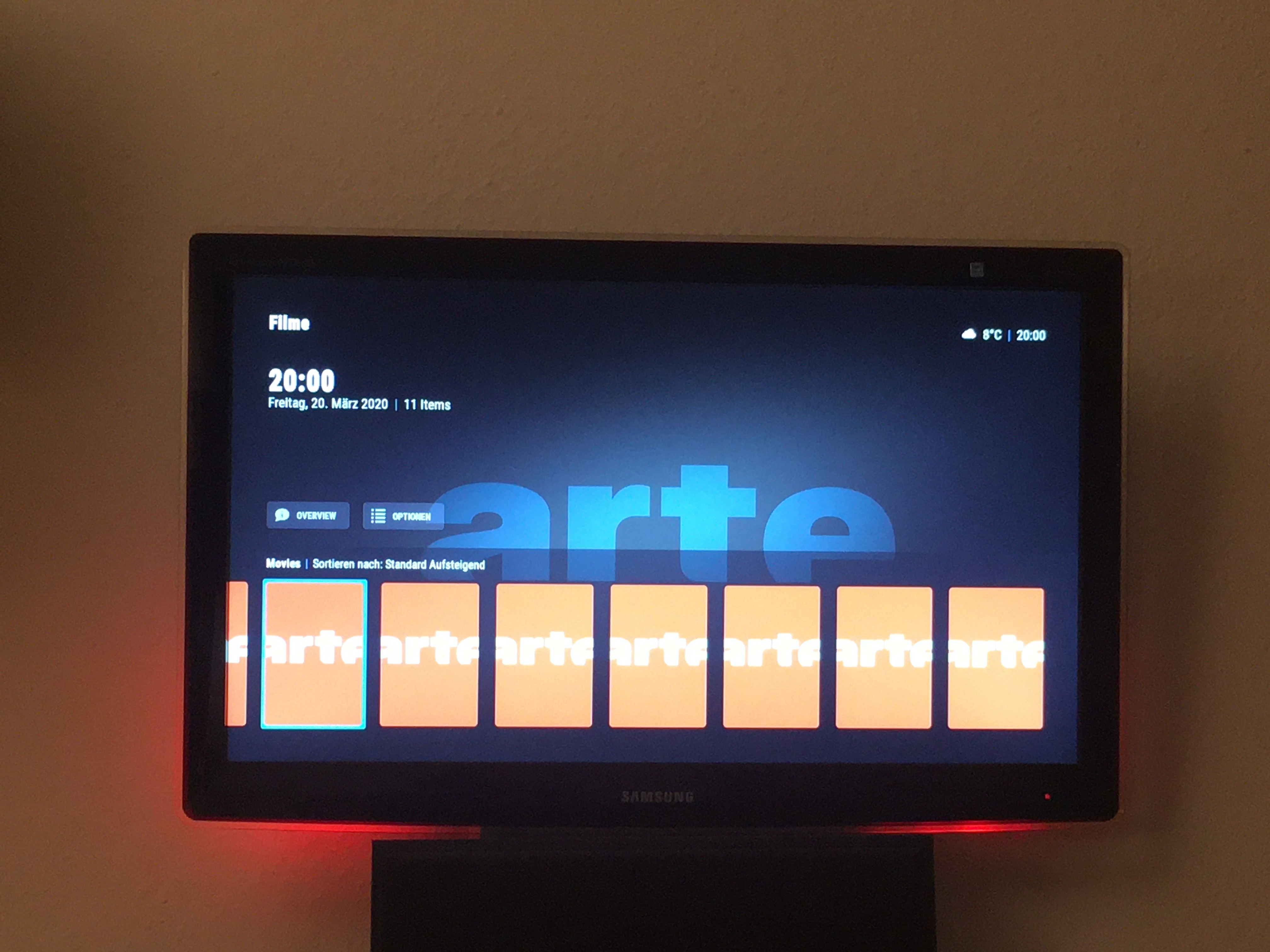

    könntest du dir beim Arte Addon mal die Views angucken? Ich glaub die sind irgendwie falsch gesetzt. Mein neuer Skin lässt nämlich nicht zu, die View Types zu ändern und dadurch ist das Addon nicht mehr wirklich bedienbar.
    Ich hab zwar keine Ahnung, aber ich denke bei den ganzen Menüs müsste standardmäßig ein List View gesetzt sein (was aktuell glaub ich eher "Poster" ist)

    @effe.rnr Bei den von mir gewarteten Addons gebe ich grundsätzlich KEINE Views (Ansichten) vor, das einzige was festgelegt wird ist der"Content-Type" (tvshows oder movies) in diesem Fall "movies" (gerade nochmal mit "Estuary" durchgetestet - es lassen sich alle Views bei "ARTE.TV" durchschalten !?

  • ja, content type mein ich :whistling:
    ja keine Ahnung, kann man den content type in der Menüs ändern (also wo man durch die einzelnen Kategorien klickt)?
    Ich weiß nicht so genau, ob das Problem am Addon oder am Skin liegt. Der Skin Entwickler hat folgendes geschrieben
    Tell me specifically where the views don't work and I'll consider changing it (as long as the addon is setting the correct content type to start with).
    This skin will never have selectable viewtypes. The idea is that there is only one view type per content type. I'm not budging on that.

    @effe.rnr
    Welcher Skin ist das denn? Spontan vom Bild würd ich auf Aura tippen.
    Dort kann man sehr wohl die Views verändern.
    Falls du Aura nutzt, das Seitenmenü befindet sich nun ON Top
    Die Ansichten in der Hauptseite des Skins stellt du in den Skin Settings ein. Dort musst du die View im jeweiligen Widget anpassen

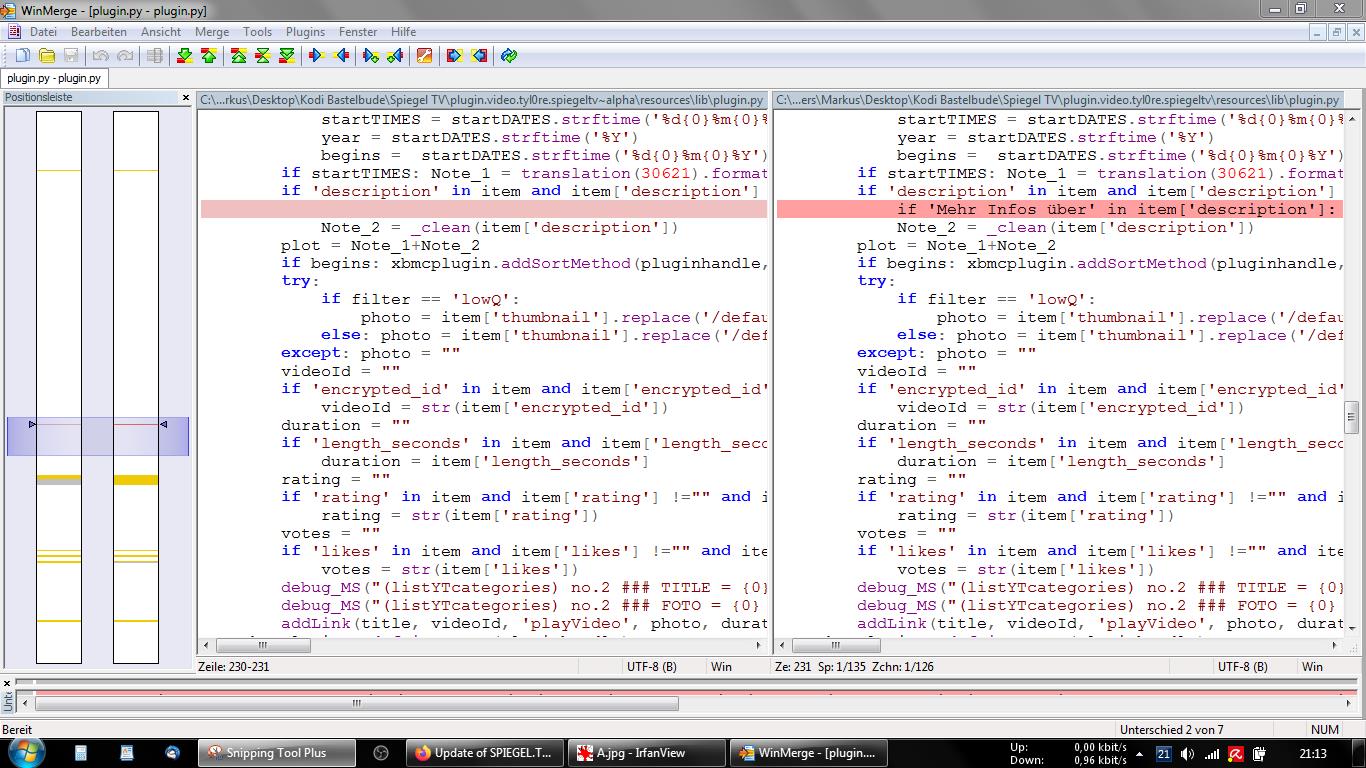

  • Ich kann die yt Playlisten im Spiegel TV Addon leider nicht öffnen.
    @realvito
    Den Fehler kann ich leider bestätigen!
    Ich hab' jetzt "unsere" alpha-Version mit der Release-Version 2.0.4 verglichen. Es werden unter
    \Spiegel TV\plugin.video.tyl0re.spiegeltv\resources\lib
    in der plugin.py insgesamt 7 Unterschiede gefunden. Der ausschlaggebende "Fehler" scheint in Zeile 231 zu sein. Wenn du die komplett löschst, dann funktionieren die YT-Listen auch wieder ;)

  • Jetzt läufts, herzlichen Dank!
  • @titanme @polo_joe
    Sorry, man sollte nicht zuviel Pythoncode in eine Zeile packen um Platz zu sparen - der Fehler müsste mit der neuen SPIEGEL.TV Version 2.0.5 behoben sein (Ist im REPO) ! :whistling:
    @effe.rnr die beiden Content-Types "movies und tvshsows" bieten die meisten Auswahlmöglichkeiten für verschiedene Views eines Skins z.B. bei "episodes" gibt es in den meisten Skins nur sehr wenige versch. Views.
    Da Du ja gerne bastelst, versuch doch mal vor die Zeile 427 der "plugin.py" ein Rautesymbol zu setzen - mehr kann ich dieser Hinsicht leider nicht für Dich tun.

    danke für die Infos. Das auskommentieren der Zeile hat leider nichts verändern.
    Ja, ich weiß schon, dass es keine auswählbaren viewtypes gibt, aber ich dachte, dass es da irgendwelche Standardkonventionen gibt, dass das dann alles korrekt angezeigt wird, aber dem ist dann wohl nicht so.
    Is aber nicht so schlimm, dann add ich einfach die wichtigsten Sendungen in die favorien und geh dann darüber ins addon.

    Der Dev hat jetzt nem anderen user, der ein ähnliches Problem hat, folgendes geschrieben:
    In a way I guess it is a skin problem because the skin is not displaying the artwork. However, ultimately it is an addon issue because the addon isn't providing any way to determine the aspect of the thumb. One of the main reason other artwork types were introduced (way back in xbmc Frodo!) was to give a clear indication of aspect.
    Es geht also um die Ausrichtung der Thumbs. Kann es sein, dass der Skin beim Arte Addon diese nicht erkennen kann? Anscheinend geht er dann nämlich als Fallback auf den Poster View und deswegen sieht das bei mir so komisch aus (da die Thumbs ja offensichtlich nich im Posterformat sind)
    EDIT: Es is übrigens bei Spiegel TV und Tele 5 genauso. Also sorry, aber irgendwas is da falsch gesetzt. Bei allen anderen Addons hab ich das nicht

    @effe.rnr Vom skinning habe ich absolut keine Ahnung, aber es steht Dir natürlich frei, das Addon Deinen Vorstellungen nach anzupassen !

  • joa, Problem gefunden.
    wenn man anstatt movies:
    xbmcplugin.setContent(int(sys.argv[1]), 'movies')
    setContent auf videos setzt:
    xbmcplugin.setContent(int(sys.argv[1]), 'videos')
    passt alles.
    (evtl. is das ja sogar grundsätzlich "richtiger", nicht nur abhängig von meinem Skin)
