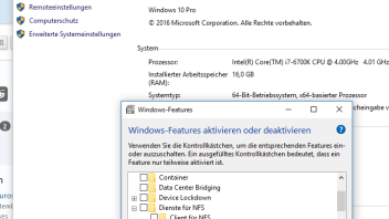

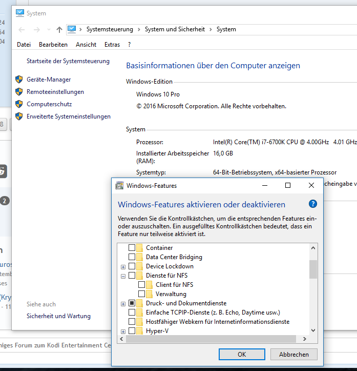

    Alle Daten inkl der MySQL liegen auf dem WinServer (REFS HW-Raids), Daten werden mit Client C mittels EMM gescarpt, Alle Cleinten nutzen die MYSQL des WinSevers.
    Wenn ich nun auf NFS umstelle, kann ich via EMM nicht mehr scrapen, habe aber das Updateproblem des Winservers gelöst und bin nicht mehr vom SMB Protokol für Client A und B abhängig. Aber Client C kann dann nicht auf die MySQL zugreifen, da dort ja NFS Links in der DB sind.
    Resp ich kann EMM nicht nutzen, da ich keinen Zugriff auf NFS bekomme, oder sehe ich das falsch?
