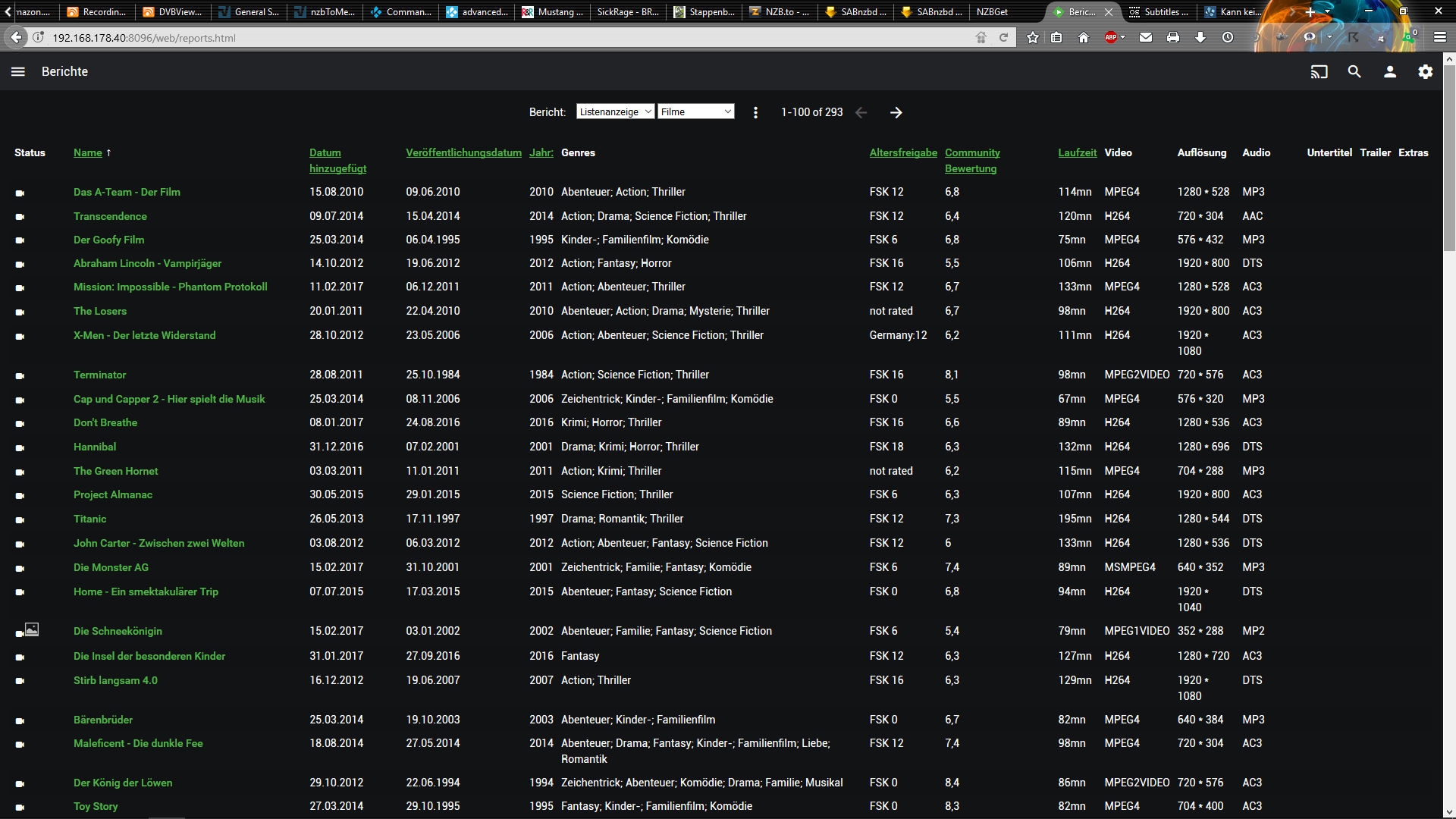

Gibt es eine Möglichkeit alle nicht gefundenen Inhalte anzuzeigen?
[/quote]
Das würde mich auch interessieren !!!
Könnte man hier nicht etwas heraus finden, ob es Probleme gab ? Ob er was nicht identifizieren konnte ?
[/quote]
Könnte man hier nicht etwas heraus finden, ob es Probleme gab ? Ob er was nicht identifizieren konnte ?[/quote]Leider zeigt dieser Bericht nur die Erfassten an, da das über die Bibliotheken geht!

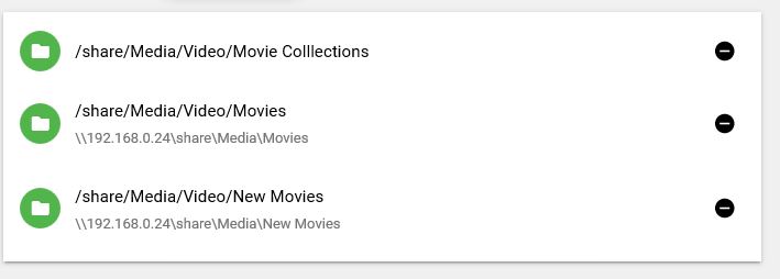

Ich frage jetzt einfach mal hier rein, da mein Problem vermutlich auch mit der Einbindung von Verzeichnissen zusammenhängt. Habe auch schon viel mitgelesen hier und dachte ich hätte die Lösung gefunden. Ich bekomme es aber einfach nicht hin, das mir meine Dateien abgespielt werden ohne die Option play via http aktiviert zu haben.
Ich habe folgendes Setting:
Emby auf Asustor NAS Version 3.1.2.0 (gibt noch nichts neueres)
Kodi Jarvis auf Nuc Libreelec

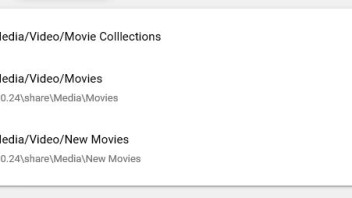

In Emby habe ich die Verzeichnisse per Mausklick zugefügt und nach langem Lesen des Emby Threads manuell die Netzwerkpfade nachgeführt (wie ich es auch Screenshots hier gesehen habe)
Was muss ich in der Emby App unter der Netzwerkanmeldung genau eintragen...habe es bereits mit IP und Netzwerkpfaden probiert..leider erfolgslos.
Samba sollte korrekt sein, wenn ich in Kodi direkt über den Dateibrowser gehe, lassen sich die Datein anspielen. Vor Emby hatte ich Kodi aber per NFS verbunden.
Ich bin mir fast sicher, dass es etwas total banales ist und mir die Götter helfen können.
Möchte noch hinzufügen, dass meine Files nicht transcodiert werden, gem Emby History werden die direkt abgespielt. und ich habe nicht mit Files getestet die im Collections Ordner liegen.
So habs hinbekommen..mein "share" war zuviel bei meinem UNC Pfad, ich war der Meinung, dass das reingehört weil mir Emby das ja so angezeigt hat beim einbinden.
