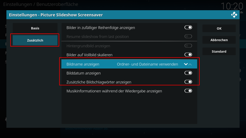

ich möchte mein Thema nochmal etwas auffrischen. Den Picture Slideshow Screensaver habe ich nun schon seit fast 2 Jahren in verschiedenen Haushalten laufen und für die reine Fotodarstellung funktioniert es perfekt! Mittlerweile habe ich aber auch viele alte VHS Kassetten digitalisiert und entsprechend viele Filme zusätzlich zu den Fotos. Daher setze ich mich nun seit ein paar Tagen damit auseinander, wie man die Videos in die Slideshow integrieren könnte. Leider musste ich aber feststellen, dass der Picture Slideshow Screensaver nach wie vor keine Videos abspielt. Die eingebaute "recursive slideshow" spielt zwar Videos und Bilder ab, hat aber so gut wie keine Einstellmöglichkeiten.
In aller Kürze meine Anforderungen:
- Bilder und Videos aller (Sub-)Ordner auf einem NAS erkennen und in zufälliger Reihenfolge abspielen
- kein pan/zoom/ken burns Effekt, nur ein schlichtes Überblenden der Bilder
- Anzeigen des Ordnernamens irgendwo auf dem Bildschirm (-> z.B. "2017 Hochzeit" etc.)Wie gesagt, der Picture Slideshow Screensaver erfüllt alle Anforderungen bis auf die Wiedergabe von Videos und wenn ich den zugehörigen Thread richtig lese, ist da auch nichts dergleichen in Planung.
Daher die Frage in die Runde, habt ihr Vorschläge/Softwarelösungen, wie ich das umsetzen kann? Ich bin nicht auf Kodi beschränkt, es stünde auch Microsoft/Android/Mac zur Verfügung, falls ihr Alternativen im Kopf habt!Gruß, Jan

Update:
Ich bin der Lösung mittlerweile näher gekommen. Unter den Player Einstellungen kann man den pan & zoom Effekt abstellen und auch eine zufällige Reihenfolge auswählen. Ich weiß nicht wieso, aber diese Einstellung habe ich bisher einfach übersehen. Jetzt steht also nur noch das Darstellen des Ordnernamens im Raum und die Lösung hierzu scheint wohl ein Skript-Addon zu sein. Ich bin zwar recht fit im Programmieren in Matlab, kenne mich mit Python allerdings überhaupt nichts aus. Daher bekomme ich solch ein Skript leider noch nicht zum Laufen. Gibt es hier jemanden, der mich dabei unterstützen kann? Oder soll ich dazu einen neuen Thread eröffnen?
Viele Grüße, Jan
Ist doch alles da?
Moin BJ1,
ich gebe zu, der Thread ist vielleicht etwas schwierig zu verfolgen, aber es geht mittlerweile um die eingebaute "recursive slideshow", da diese im Gegensatz zum Picture Slideshow Screensaver auch Videos wiedergibt.
Die recursive slideshow macht mittlerweile auch schon genau das, was ich möchte. Einzig die Darstellung des Ordnernamens fehlt noch. Das lässt sich wohl über das Ändern der "Slideshow.xml" realisieren. Da es jedoch kein Info Label zum übergeordneten Ordner gibt, muss dieses in einem addon-Skript erst noch erstellt werden. Und daran muss ich mich jetzt erstmal versuchen. Vielleicht sollte ich dafür aber einen neuen Thread erstellen?Gruß, Jan
