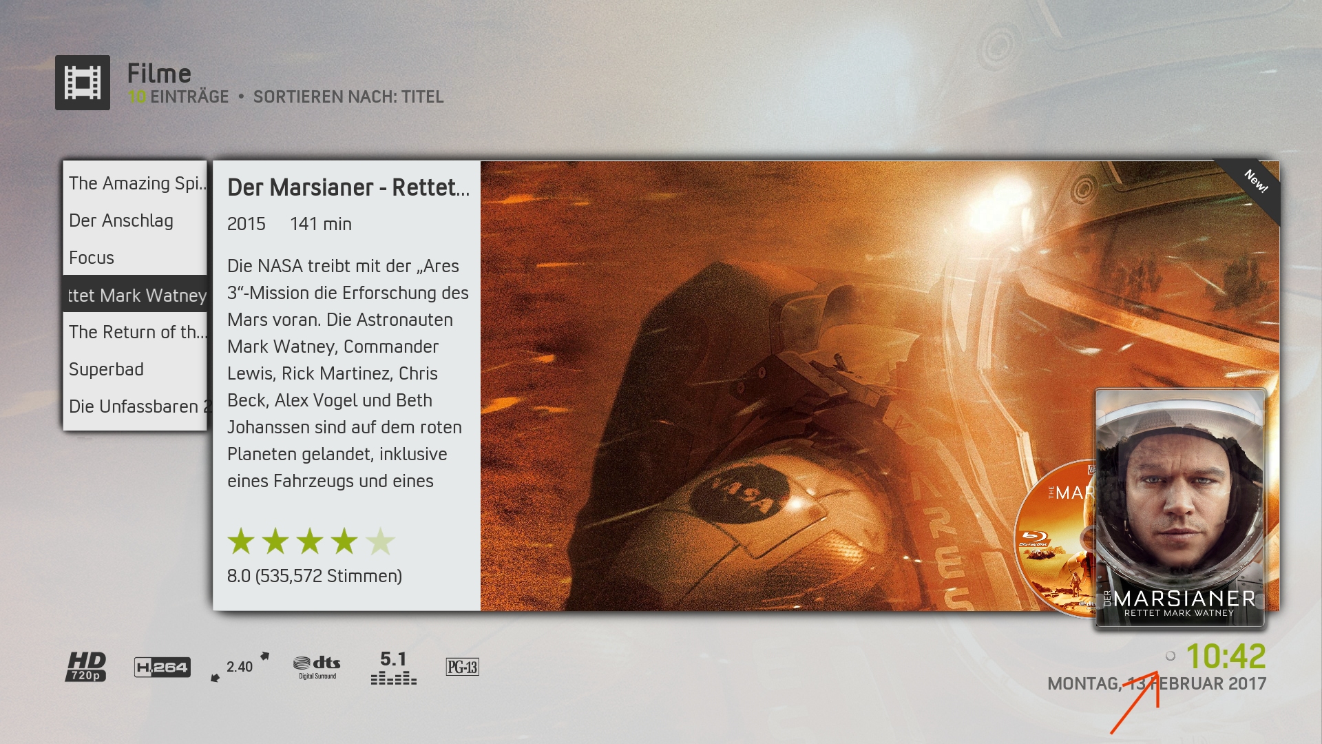

    Ich habe mir ein kleines Icon gepastelt und lasse es als "button" anzeigen. Als Label soll dann die Anzahl der Server angezeigt werden die online sind.
    Code: Home.xml
    <control type="button">
    	<width>40</width>
    	<height>42</height>
    	<label>$INFO[Window(Home).Property(SkinHelperPING.servercount)]</label>
    	<texturefocus border="5">ServerIcon.png</texturefocus>
    	<texturenofocus border="5">ServerIcon.png</texturenofocus>
    	<visible>Integer.IsGreater(Window(Home).Property(SkinHelperPING.servercount),0)</visible>
    	<visible>System.HasAddon(service.skinhelper.PING)</visible>
    </control>
    Die Funktion mit der Anzahl ist noch nicht im Addon enthalten.

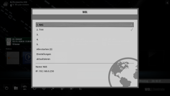

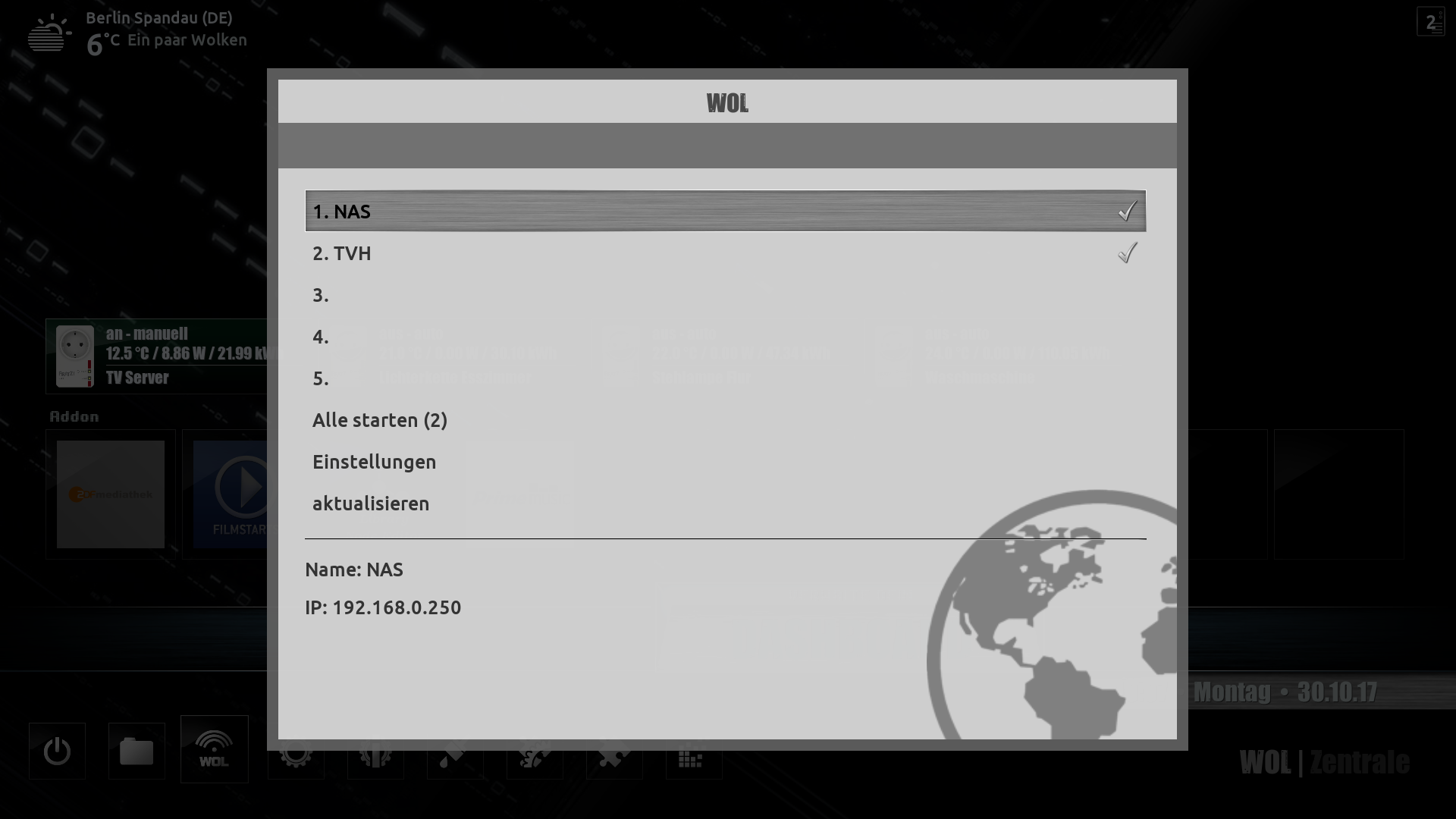

  • Wäre es Interessant aus dem Script die Server mittels WOL aufzuwecken? Also z.B das Script mit einem Parameter aufrufen und somit dann z.B Server 1 aufwecken. Damit könnete man in den Skin ein Button integrieren der dann den Server aufwecken kann. Somit könnte mann in dem Skin wählen, wenn ein server off ist den aufzuwecken.
    Also nicht automatisch, sondern wenn man möchte.
    Wenn sowas interessant ist, kann ich das noch einbauen.

  • Dann hätte man alles unter einem Dach. Hab ich auch schon überlegt.
    Idealerweise könnte man dann noch Namen vergeben. zB. IP 1 = Filmkiste. Den Namen kann man dann per Property abgreifen.
    Edit:
    @_Andy_
    Das Script ist in der Funktion perfekt für mich. Dadurch, dass es in der Home.xml aufgerufen wird, muss das Script nach Änderung der Einstellungen auch nicht neugestartet werden.
    In den Settings kannst du noch die Sekunden rausnehmen.
    Wie wirst du das mit dem WOL angehen? Ließt dein Script dann die MAC Adresse aus oder muss man die eintragen?
