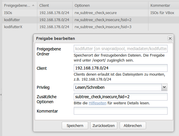

    Meine Einstellungen im OMV:
    Hat jemand Lösungsansätze?

    Die Freigabezeile unter zusätzliche Optionen in OMV sieht bei mir nun so aus:
    subtree_check,insecure,fsid=2,anonuid=1000,anongid=1000

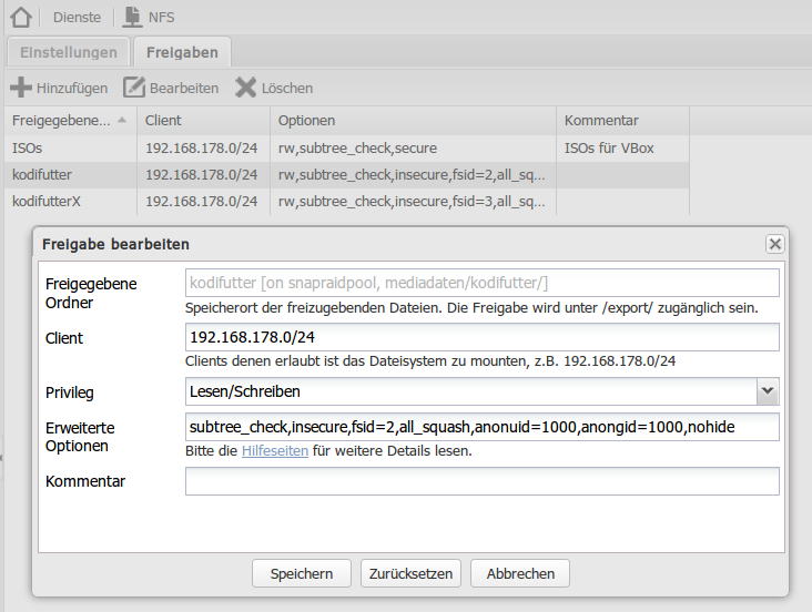

    subtree_check,insecure,fsid=2,all_squash,anonuid=1000,anongid=1000

    Habe auf verdacht die /etc/exports auf dem Server manuell manipuliert (und ein insecure bei /export hinzugefügt - diese Zeile wird eigentlich automatisch von OMV erzeugt). - Die Fehlermeldung bleibt dann zwar aus, aber es ist trotzdem kein Zugriff möglich ...
    6 Mal editiert, zuletzt von KOorDInator (20. Januar 2017 um 17:48)

    Sie wird von OMV automatisch generiert. Konfiguration erfolgt via WEB-Zugriff:
    Da das "NFSv4 - pseudo filesystem root" in der /etc/exports automatisch mit dazu generiert wird, gibt es dafür im WEB-Zugriff keine explizite Freigabe.
    Ohne Fehlermeldung schwierig zu sagen. Du kannst mal es mal mit
    no_subtree_check,crossmnt
    als zusätzlichen Parameter probieren.
    Gemäß Manual kann ich statt "crossmnt" bei den Eltern auch ein "nohide" bei den Kindern nehmen; dafür habe ich mich entschieden, da ich über das WEB-Formular nur direkten Zugriff auf die Kinder habe.
    Hinweis: Habe im weiteren Testverlauf zusätzlich auch noch von "subtree_check" auf "no_subtree_check" gestellt. Beide Male kein Erfolg. :(
