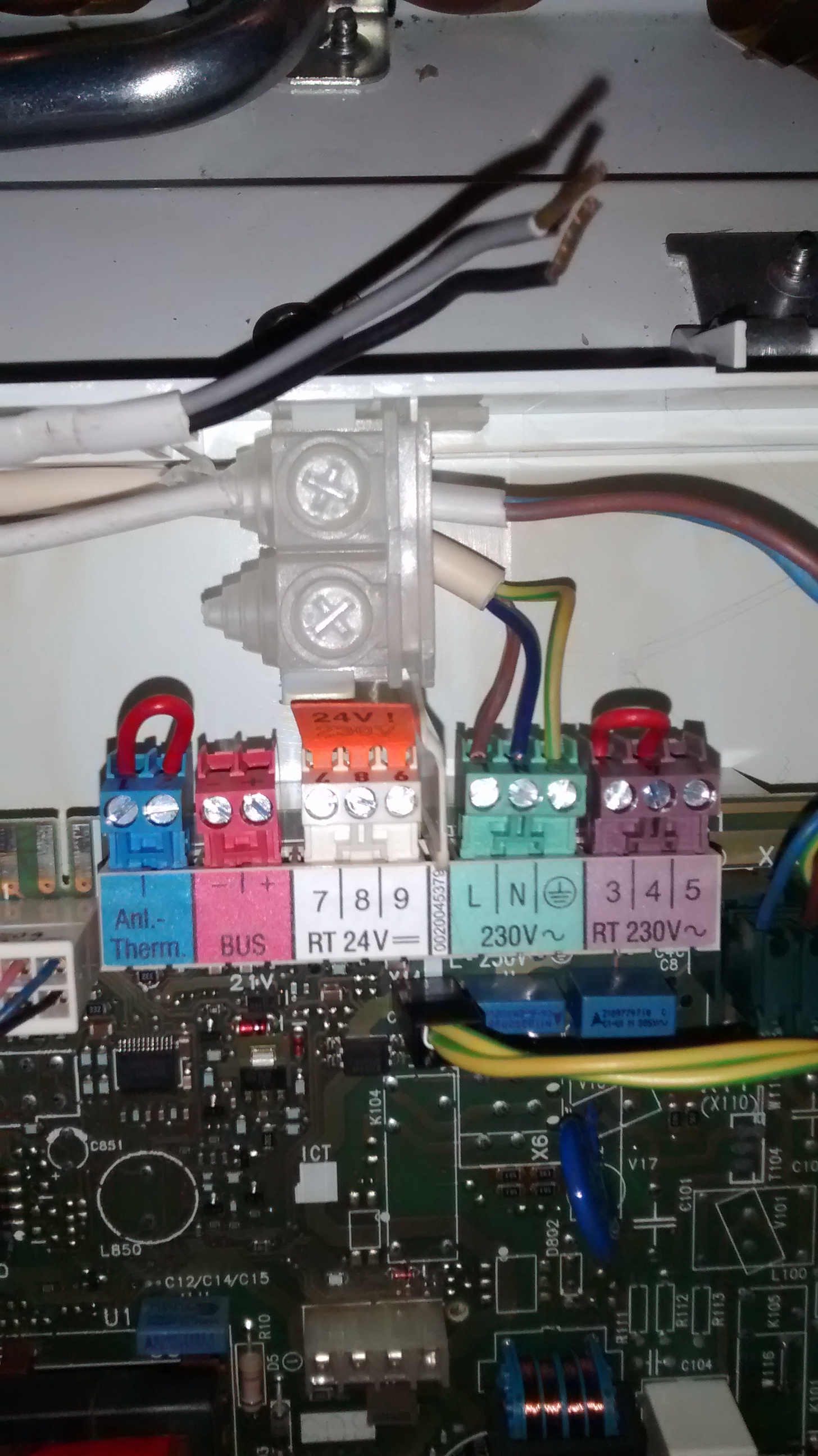

    ich mir ein Netatmo Thermostat besorgt und selbstsicher meinen Installteur gesagt: " sowas kann doch jeder selbst...pfff" Ja und jetzt steh ich da mit meiner großen Fresse :D
    Denn es geht wohl doch nicht so leicht. Beim Thermostat liegt ein SchaltRelais bei dass angeschlossen werden. Einmal 230V das ist klar und dann für den Thermostat und da bin ich mir nicht sicher, vlt kennt sich ja jemand damit aus.
    Ich hätte jetzt in meinem jugendlichen Leichtsinn das Ding einfach an Anl. Therm angeschlossen, aber das funktioniert schinmal nicht. Jetzt habe ich ein spanisches Video gefunden (was ich nicht verstehe) da schließt die gute Frau den Thermostat an 230V an und an RT20V. Kann das sein? Anbei mal ein Bild von der Therme.
    Ich hatte es versucht mit RT230V zur Spannungsversorgung (ddachte mir RT kann nur Raumthermostat bedeutet :D ) und dann Anl. Therme. DIe Brücken habe ich natürlich rausgenommen vorher. Aber am Relais ist ne grüne LED die geht schon garnicht an, also muss da was falsch sein ;(
    aber jetzt auf Verdacht einfach rumklemmen bis es passt ist mir zu heiß (heiß versteht ihr....Gastherme...HAHA) weil das ein Leasinggerät ist.
  • Braun und Blau an 230V (L+N)
    Grau und Schwarz auf 3+4 (RT230V~)
    Wenn das das 230V Relais ist.
    Du hast dann übrigens einen Testtaster am Relais und dann sollte auch die Leuchte leuchten und die Therme angehen.
  • Ja ob das jetzt ein 230V Relais ist dass ist eine gute Frage. Auf dem Ding steht nix drauf und in der Anleitung lustigerweise auch nicht. Bzw. die Anleitung is eh für die Tonne. Also habs mal an RT24V angeschlossen aber da funktionierts nicht. Hmmm, andererseits an 230V testen ist schlecht wenns kein 230V Relais ist. Laut einer Beschreibung bei Ebay 24V. Ach ist doch kacke.....die schmeissen das auf den Markt und sagen kann jeder Blödmann selbst machen und dann steht sowas nicht mal dabei. ähhh.
  • Welches Modell ist das denn nun genau?!
    Vaillant 196 3-5 R3 VCW ecotec Plus ist die Therme oder meinst Du den Thermostat? der ist NTH01-DE-EC Netatmo Thermostat
    Wie geasgt in einem Youtubevideo habe ich gesehen dass die an RT 24V gehen, aber da passiert nix. RT230V hab ich noch nicht probiert. In einem Onlineshop steht schaltet 24V in der Bediednungsanleitung auf der letzten Seite steht Schaltspannung 230V...super. Das ist ja was für so feige Hasen wie mich ;)
  • Hmmm, andererseits an 230V testen ist schlecht wenns kein 230V Relais ist.
    Ich sags mal so, andersrum ist blöder.
    Die 230V wird er wohl durchschalten wollen, ergo macht nur Klemme 3+4 sein, hat Skybird ja bereits gesagt. Man kann das Relais auch vorher einfach auf dem Tisch aufbauen und schauen wie es sich so verhält, Multimeter und ein paar Wago Klemmen vorausgesetzt. Ich käme jedoch nicht auf die Idee das blindlings überall dranzuschließen, verstehe das als kleine Kritik :)
  • Zitat
    Schaltstrom: max. 4 A
    Schaltspannung: max. 250 V Wechselstrom
    Schaltleistung: max. 120 W
    Von Conrad. So wie ichs gesagt habe.

    Aber 230V scheints gewesen zu sein, sieht so aus als es geht....wenn ich dann ab morgen nix mehr schreibe war es doch falsch :D und hier ist ein neues Baugrundstück frei ;)
