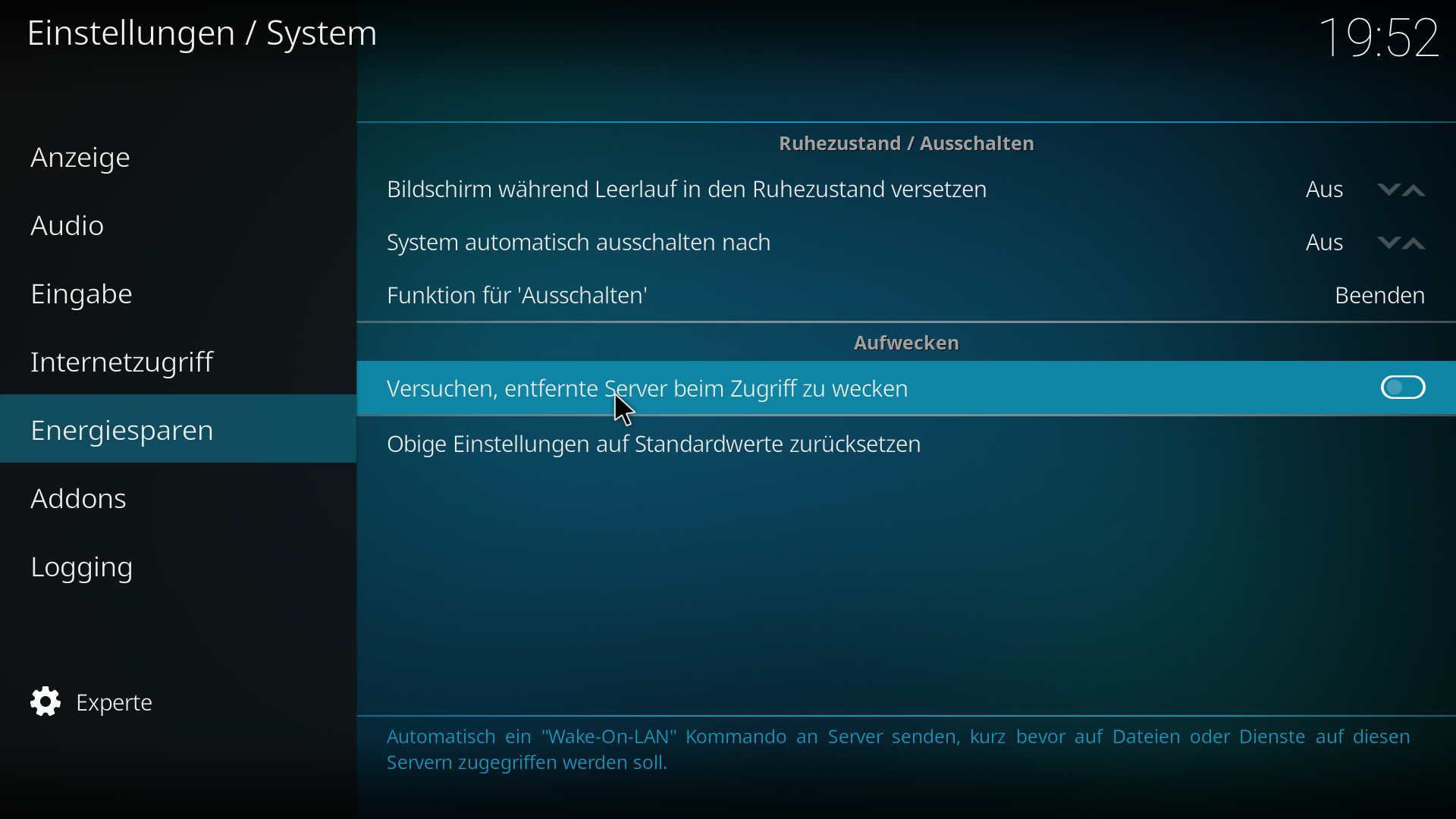

    Wenn es übrigens nur um das Wecken des Servers geht wo deine Filme drauf sind - das kann Kodi auch selber.
  • Wenn es übrigens nur um das Wecken des Servers geht wo deine Filme drauf sind - das kann Kodi auch selber.
    Auch das ist in Kodi aktiviert,"Versuche entfernten Server..."
    Da dies aber nicht ging, hatte ich das Addon versucht. Der Server soll, eh direkt wenn ich Kodi resume mit starten, da alles auf dem Server liegt, Medien , DVB Viewer usw.
