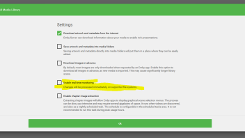

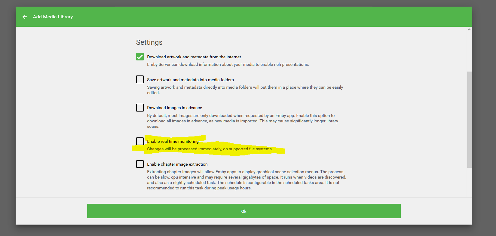

    Wäre da nicht das permanente überprüfen ob die Dateipfade noch vorhanden sind... Die verhindern nämlich den Standby vom NAS.
    Wem das Wurscht ist der wird mit Emby auf jeden Fall Glücklich! Denn ansonsten gibts nichts zu bemängeln :)

  • Wäre da nicht das permanente überprüfen ob die Dateipfade noch vorhanden sind... Die verhindern nämlich den Standby vom NAS.
    Das liegt dann aber an deinem NAS. Mein NAS (ein günstiges NAS 540 von Zyxel) stellt den Dateiindex auch zur Verfügung wenn die Festplatten nicht laufen und weckt die explizit erst beim Zugriff auf die Daten auf.

  • Das liegt dann aber an deinem NAS. Mein NAS (ein günstiges NAS 540 von Zyxel) stellt den Dateiindex auch zur Verfügung wenn die Festplatten nicht laufen und weckt die explizit erst beim Zugriff auf die Daten auf.
    Das Feature brauche ich nicht und habe es deaktiviert. :cool:
    Gesendet von meinem LG-D855 mit Tapatalk
    Kann sein, vielleicht hatte ich mich da zu allgemein ausgedrückt...
    Hier nochmal meine Situation, die hatte ich Ende letzten Jahres hier gepostet:
    Anleitung! Emby Media Server - Der Kodi-Scraper und Datenbank-Ersatz
    Nvidia Shield TV Pro
    Server: Intel Core i3-10100 CPU @ Gigabyte B460M D3H | 4x 8TB, 3x6TB, 2x1TB Cachepool | 4x8GB DDR4-2400 | unRAID 6.12.10 | Emby | Unifi | Teamspeak | Swag | DDclient | Heimdall | PiHole |
  • Oh Gott das kann wirklich sein... :D
    Ich richte das bei Gelegenheit nochmal ein und teste das, danke :) Mit Datei Indizierung zu arbeiten ist auch eine Idee auf die ich nicht gekommen war, bzw ich wusste nicht das DSM so etwas anbietet.
