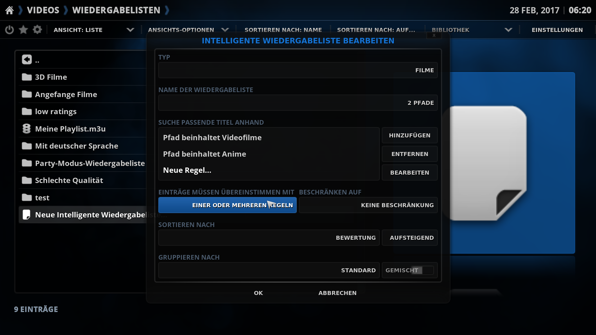

noch ne Frage zu den playlist
kann man playlist anlegen mit Pfad beinhaltet xyz und eine 2. Regeln mit Pfad beinhaltet xxx ?
Ne das geht garnienicht ;o)
Wobei ich meine, dass man es zumindest mit CustomNodes machen kann.
Ist aber ganz weit hinten aus dem Gedächtnis gegriffen. -
@don hat die Ironie nicht gesehn..
aber es geht nicht
Pfad beinhaltet SMB..............
und
Pfad beinhaltet SMB............also 2 Pfade in einer playlist
Naja doch, du musst halt auswählen "entweder oder"
Man muss nicht entweder oder.... Man kann doch ohne Probleme zwei Pfade anzeigen lassen. Stell mal deine playlist.xml hier zur Verfügung.
Wenn ich das mit den Playlists richtig verstanden habe, dann bedeutet ein "und" dass beide Bedingungen GLEICHZEITIG erfüllt sein müssen. Bei Pfaden wird es dann also schwierig bis unmöglich!
Daher eben auch die Option mit "oder". -

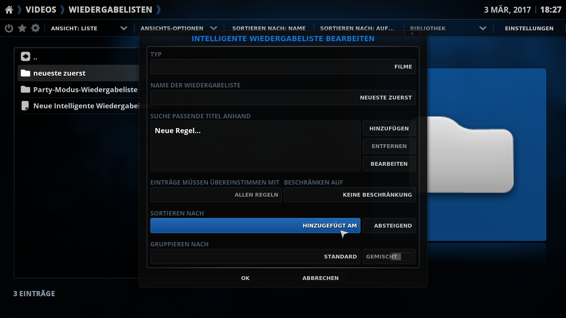

so noch eins
wenn ich hinzugefügt am bevor 01.01.1900 mache müsste er doch die zuletzt hinzugefügten anzeigen oder ?
thx
Ne, du machst unten bei "sortieren nach"
Hinzugefügt am
Und Sortierung Absteigend -
thx , manchmal denk man wahrscheindlich zu kompliziert
Ja, ist doch kein Problem
