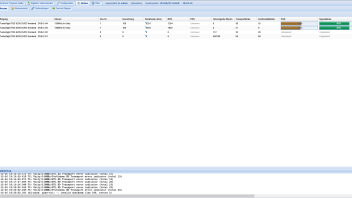

    Meine Konfiguration:
    Als „Server“ - Ubuntu mit Tvheadend (4.1-2355~g1dd2652) und TBS 6205
    Als „Clients“ – mehrere Odriods und Raspis mit Kodi (Libreelec)
    Diese Konfiguration lief bis jetzt eigentlich immer Stabil und Problem los.
    Jetzt das Problem:
    -Seit kurzem habe ich das Problem, dass beim TV-Schauen das Bild ruckelt/hängt… der Ton läuft normal weiter.
    Nach kurzem warten fängt es sich wieder oder man wechselt kurz den Sender.
    Manchmal passiert Stundenlang Garnichts und manchmal ist es so schlimm, dass vernünftiges TV schauen unmöglich ist.
    -Das Ganz tritt allerdings nur bei den HD-Sendern (CA-Sendern) auf. Bei manchen stärker bei manchen weniger.
    -TVH-Log spricht von Transportfehlern.
    Zuerst dachte ich es liegt am Netzwerk, habe den Switch getauscht, alle Netzwerkkabel überprüft und geschaut ob eine Fehlerfreie Übertragung stattfindet. -> kein Fehler gefunden und kein anderes Gerät verursacht zu viel Traffic.
    Anschließen verscheiden TVH Versionen ausprobiert -> kein Erfolg
    Nun habe ich mein komplettes System frisch aufgesetzt, habe aber immer noch dasselbe Problem…
    Ich bin nun komplett ratlos und frage mich was ich noch testen bzw. ändern kann ?( ;( ?(

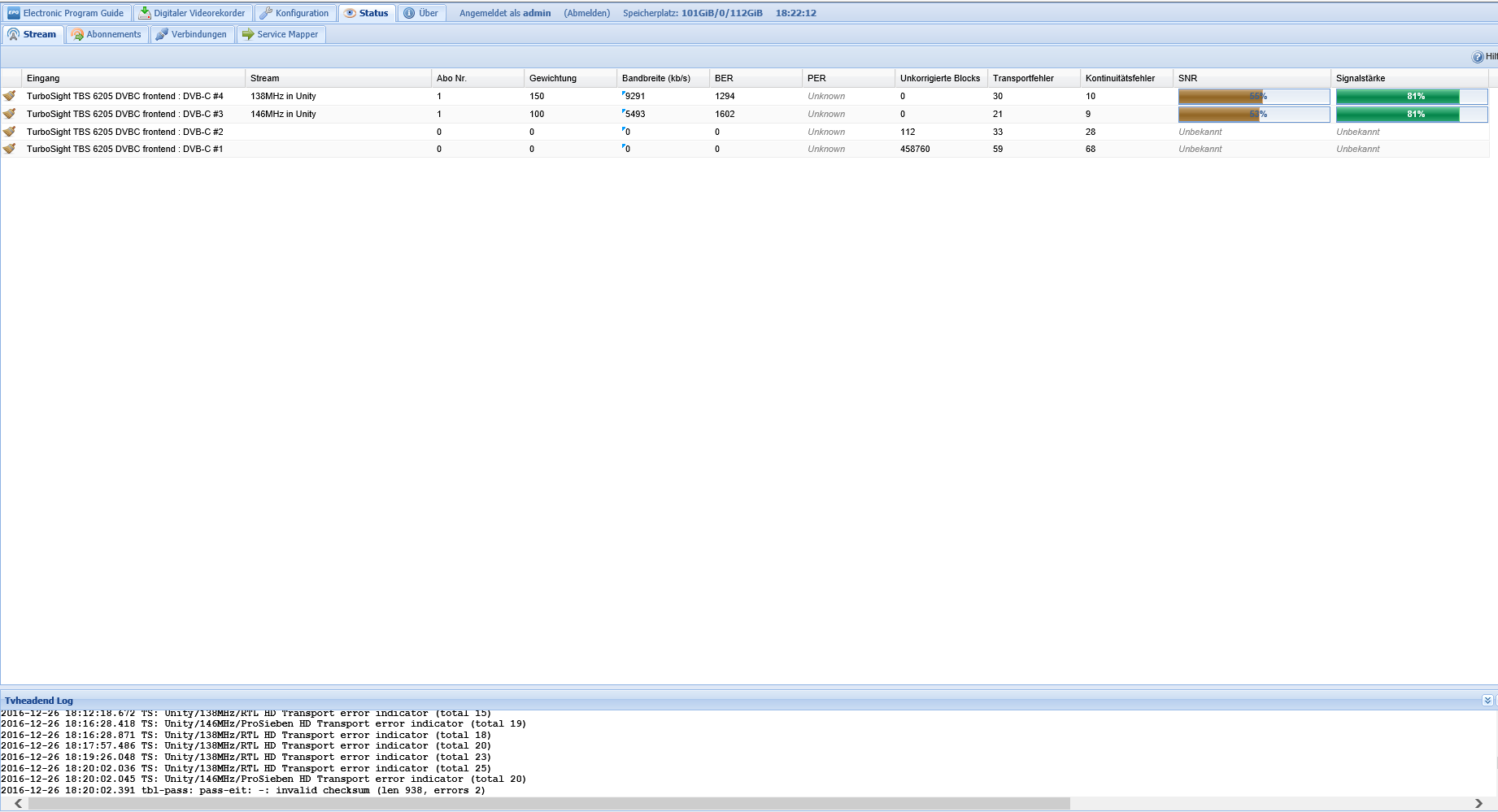

    Hier noch mehrere TVH Logs:

  • Vieleicht hat sich die Signalstärke deines Signals im Kabel geändert so das es nicht mehr einwandfrei läuft und die Bitfehlerrate zu hoch ist...
    Mal pegel messen :D
  • Hi, danke für die schnelle Antwort.
    Den Gedanken hatte ich auch schon, ich dachte allerdings Transportfehler hat etwas mit dem Netzwerk zutun.
    Dumme Frage aber wie Messe ich den Pegel am besten bzw. wie kann ich ihn dann verändern? ?( 8)
