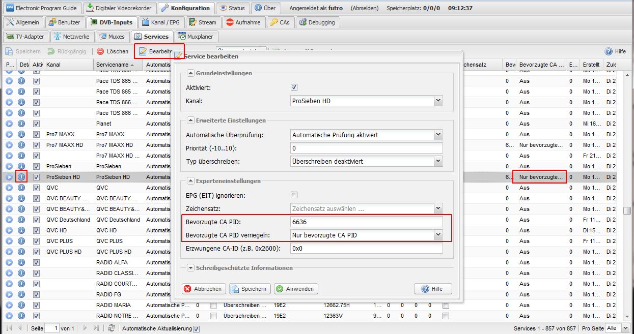

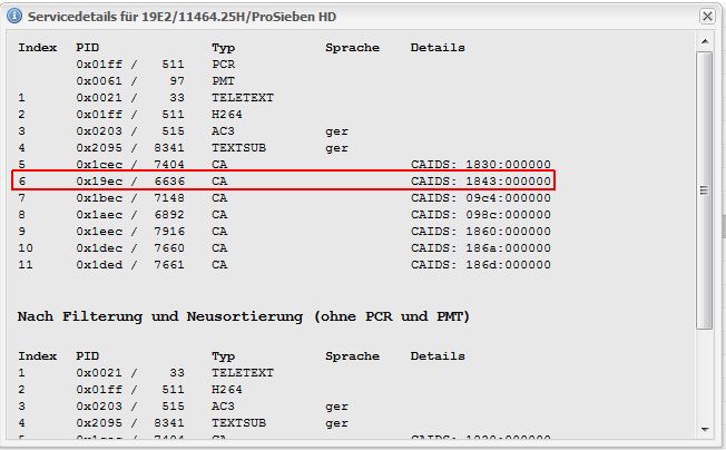

  • Du kannst bevorzugte CAID setzen. Siehe Screenshot. Welche Nummern Du eintragen musst, findest Du unter dem 'i' (hab ich eingerahmt, siehe auch 2. Bild). Bei den paar HD+ Sendern ist das relativ schnell gemacht.
    Oh mann... soweit war ich schon mal nur hab ich die falsche CAID eingestellt gehabt und dann nicht weiter versucht ^^. Besten Dank, bin grad alle meine Services durch. Problem solved.
