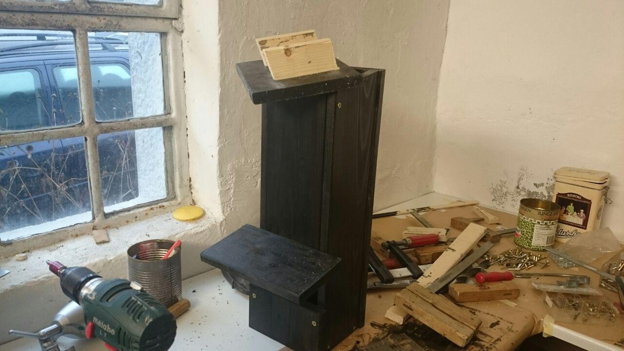

• Ich bastel gerade an einer neuen Version meines Vogelhauses (Nisthilfe) mit WebCam.
    Dieses mal mit offener Bauweise. Der letzte war für Höhlenbrüter, dieser ist ein Halbhöhlenkasten.
    Von der ersten Box habe ich noch keine Bilder. Da die bald auch gereinigt wird, kommt das noch.
    Als Cam wird eine Maginon (Aldi) verwendet. -> Outdoor IP Cam (Aldi Süd)
    Heute aber erst mal Holz sägen und die erste Grundierung drauf.
    Ich wollte zwar wieder druckkesselimprägniertes Holz verwenden, konnte aber im Baumarkt keines finden.
    Dann halt doch lasieren (auch wenn es von Nabu nicht empfohlen wird).
    Da ich den Kasten aber noch sehr lange lüften lassen kann, sollte es kein Problem sein.

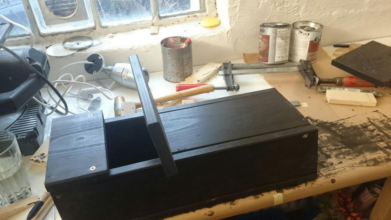

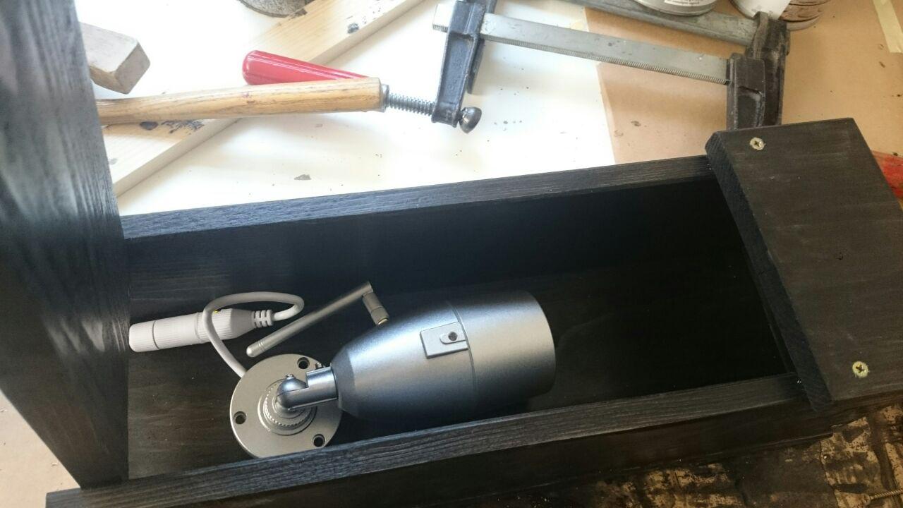

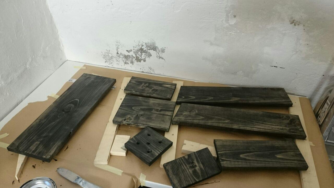

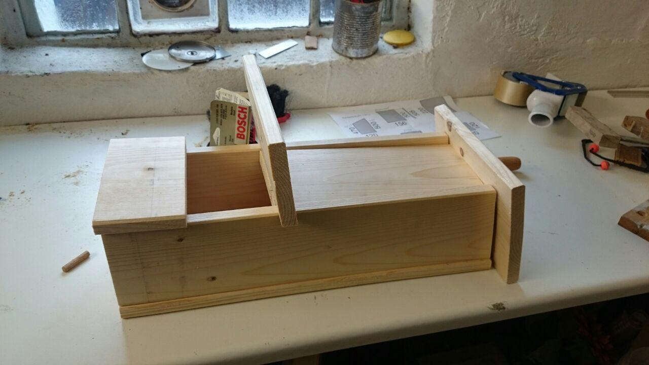

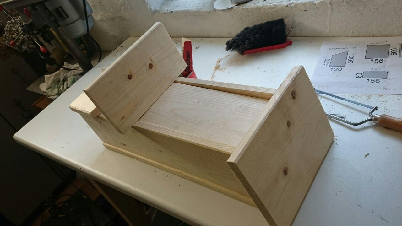

    So wird der in etwa fertig aussehen. Durch den Bauraum für die Cam werden hier 2 Dächer benötigt.

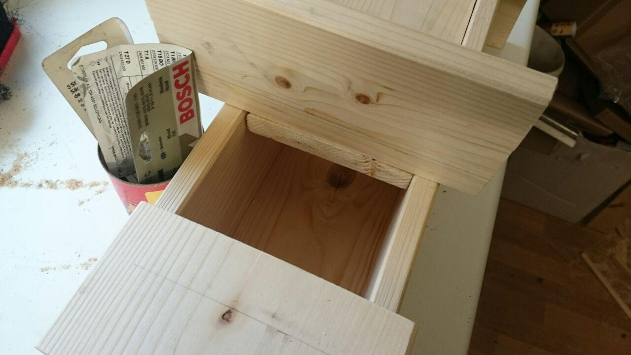

    In Einzelteilen:

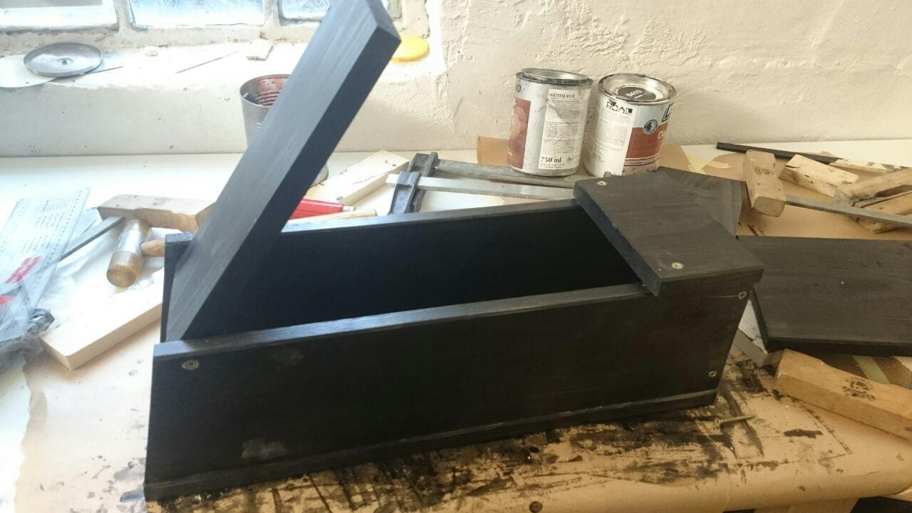

    Und nach der ersten Lasierung:

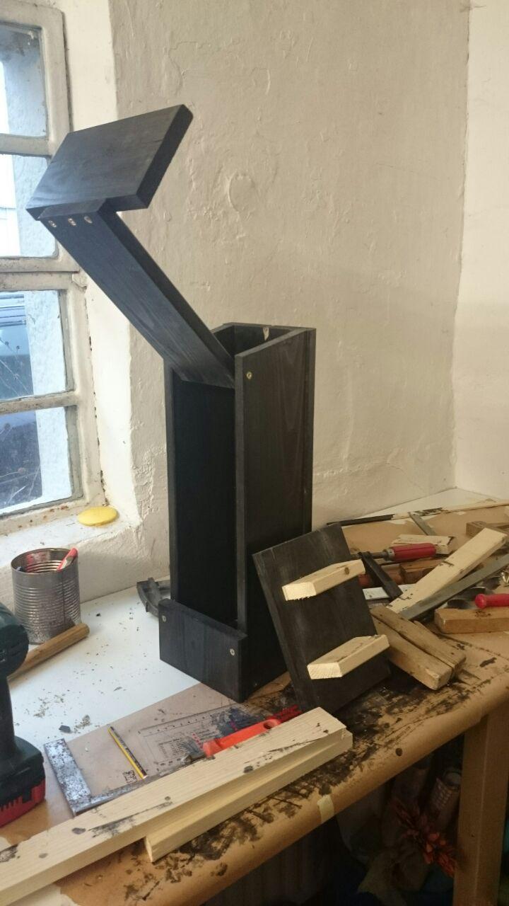

    Die Woche über wird ein zweites mal lasiert. In der Werkstatt ist es sehr kalt, da trocknet es nen Tag länger.
    Danach dann der erste Zusammenbau ohne Cam und erneutes lasieren von außen.
    Dann die Cam rein und fertig. :)
    Wer sowas nachbauen will, sollte sich gut überlegen, ob er Strom und Netzwerk dahin bekommt, wo die Kiste hängen soll.
    WLAN ist zwar schön und gut, aber der Empfang muss schon noch ordentlich sein. So gerade eben noch ein Balken auf dem Handy ist zu wenig.
    Und klein ist das Ding auch nicht. In diesem Fall 500mm hoch.
    Rohholz war ein Stück von 2500mm. Mit Stichsäge gesägt. Wird verschraubt und gedübelt. Das muss ich mir noch überlegen, wenn es so weit ist.

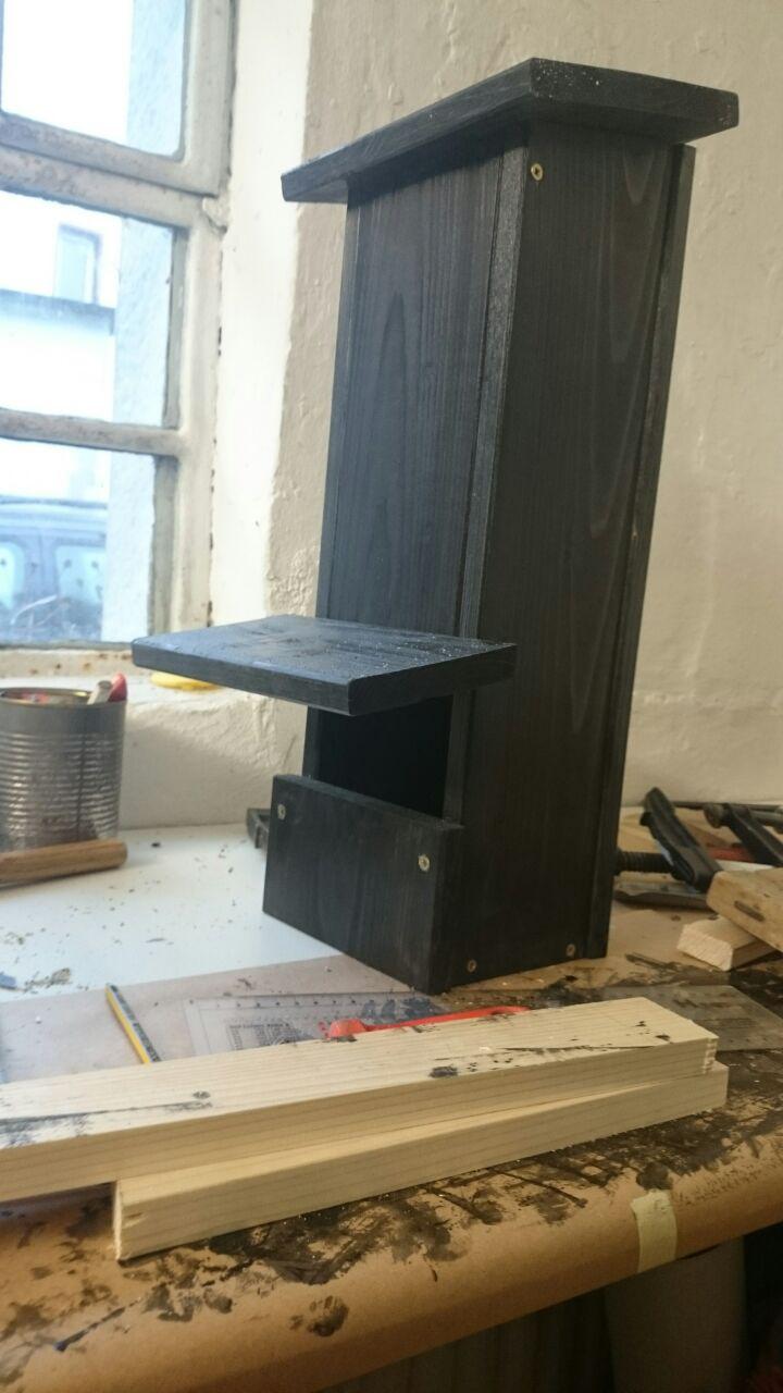

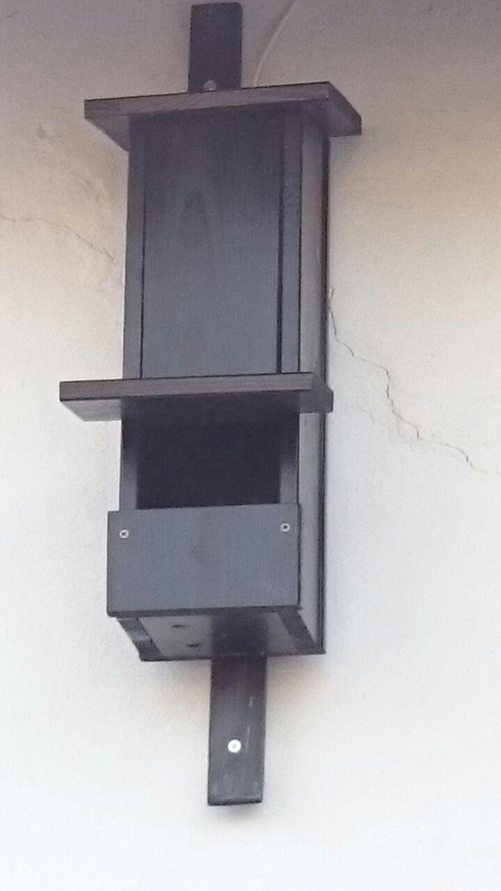

  • Anbei noch ein paar Bilder.

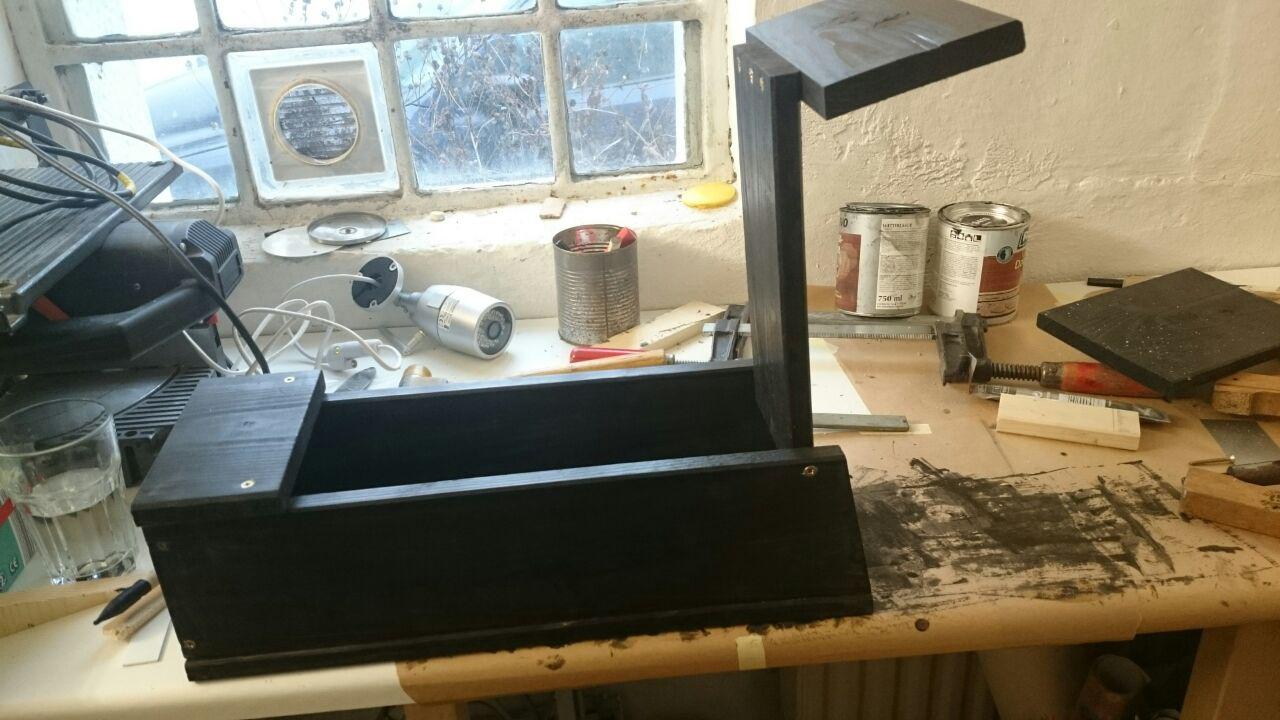

    Ist jetzt das zweit mal gestrichen und montiert.

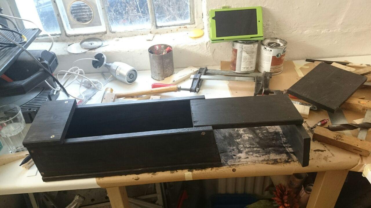

    Der Vorderteil ist klappbar und wird durch das untere Dach in Position gebracht.
    Das Dach hat zwei Sperrriegel und hält somit die Klappe stabil, damit kein Wind daran wackeln kann.
    So kann das ganze ohne weitere Schrauben geöffnet werden.

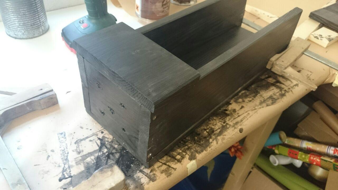

    Gerade habe ich dann von außen die dritte Runde Farbe aufgebracht.
    Damit sind dann auch die Verschraubungen wieder etwas geschützter. Denn dort fängt es als erstes an zu gammeln.
    Jetzt muss ich die andere Kiste abbauen und dort das Weitwinkelobjektiv ausbauen.
    Einfach mal probieren, ob das bei dem neuen Aufbau auch etwas bringen würde.

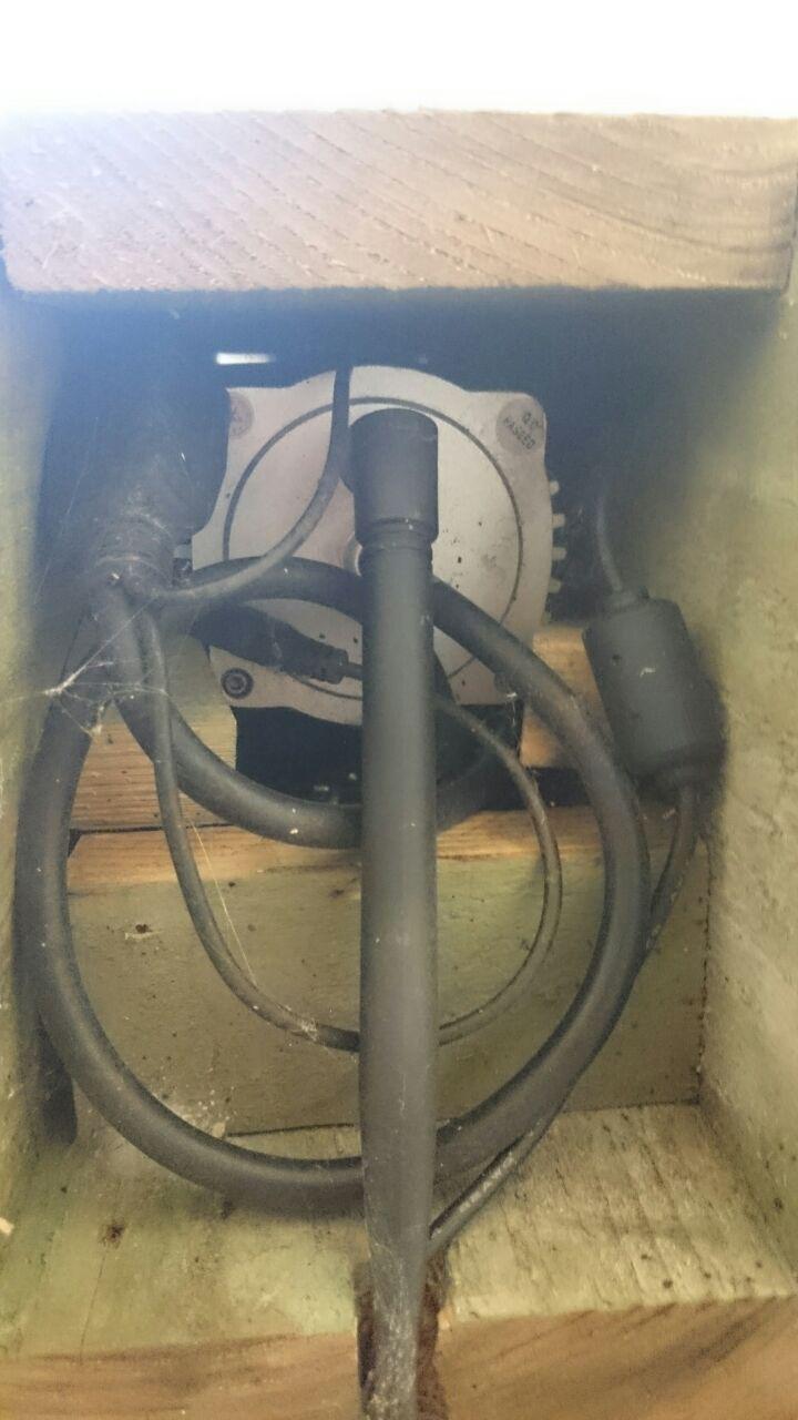

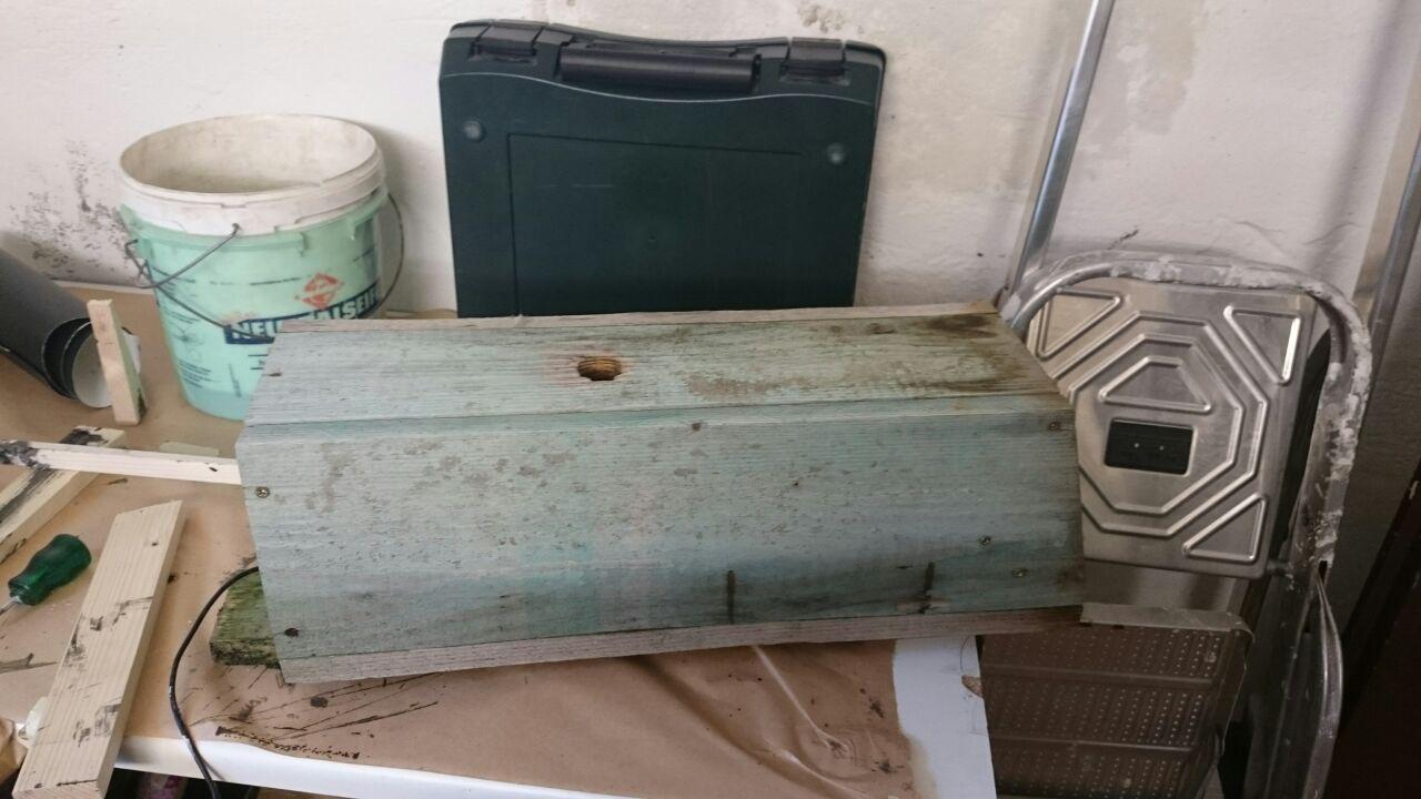

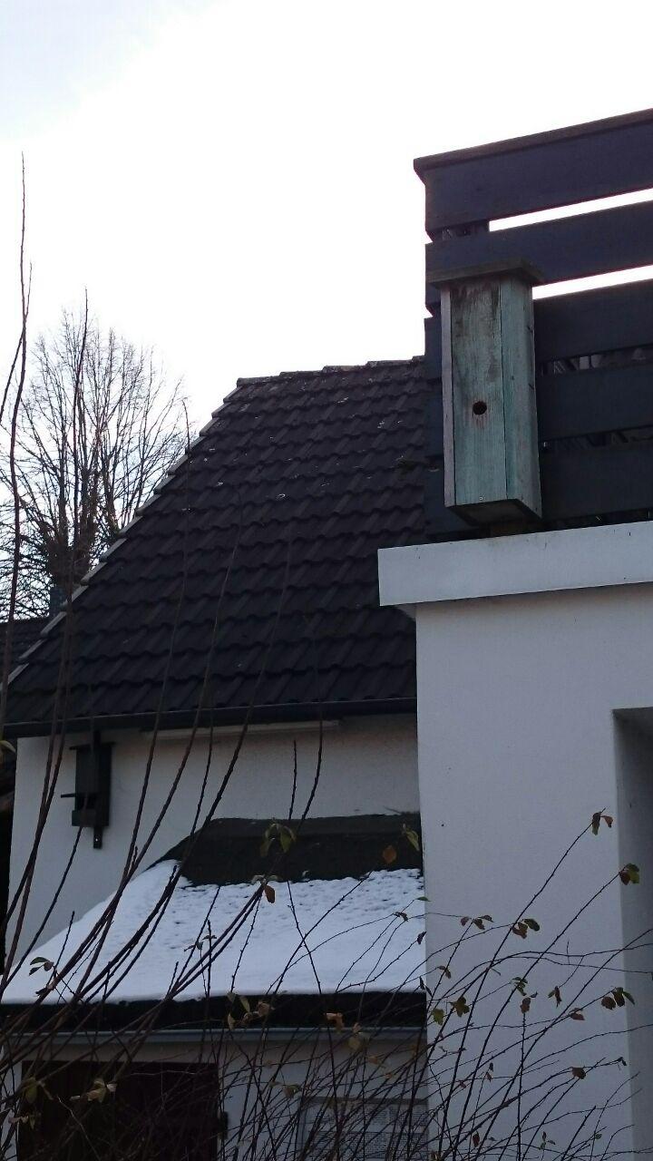

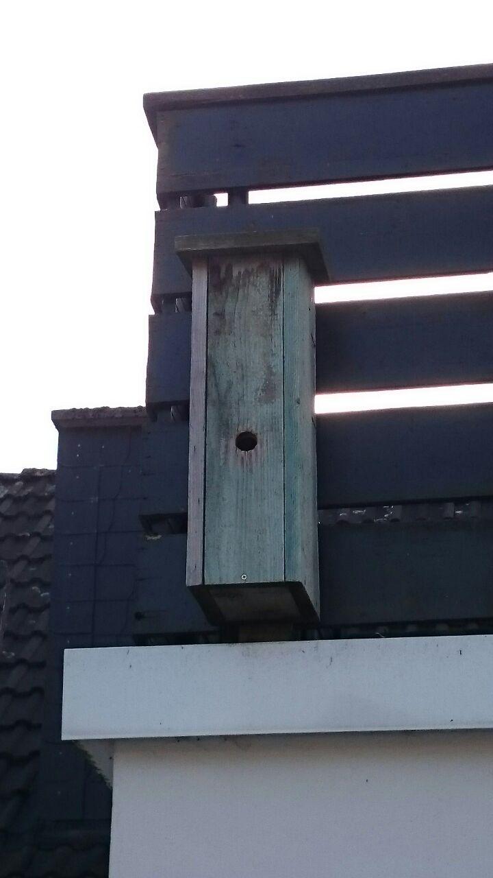

  • Hier noch Bilder vom ersten Vogelhaus:
    Mit Absicht ohne Landestage, um Feinde fernzuhalten. Ist so im Grunde nur für Meisen geeignet. Die Picken das Loche rundherum kaputt.
    Ist so 'ne Angewohnheit von denen.
    Simpel, funktionell und dreckig.
    Blick von oben in den Kasten.

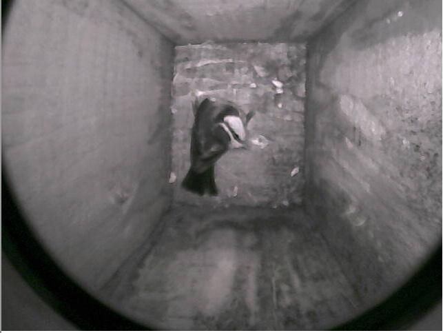

    Und noch ein Bildschirmfoto vom Webinterface gerade eben. Sieht sehr unscharf aus. Der Focus ist auch etwa 80mm höher, da der Aufbau vom Nest letzten Endes in etwa so hoch ist.
    Auf dem zweiten Bild oben sieht man links eine Markierung. So ein schwarzer Strich. So hoch bauen die ihr Nest.

    Die Grundfläche ist nur 90x90mm. Das wirkt so tief durch das Weitwinkelobjektiv. Bei dieser (alten) Cam hat sich das gelohnt.
    Bei der neuen machte es kaum einen Unterschied. Und kostet auch noch mal 20€ extra.
    Der schwarze Rundbogen kommt übrigens auch durch das Weitwinkelobjektiv, da es so weit ist, dass sogar der Rand der Abdeckung mit auf's Bild kommt.
