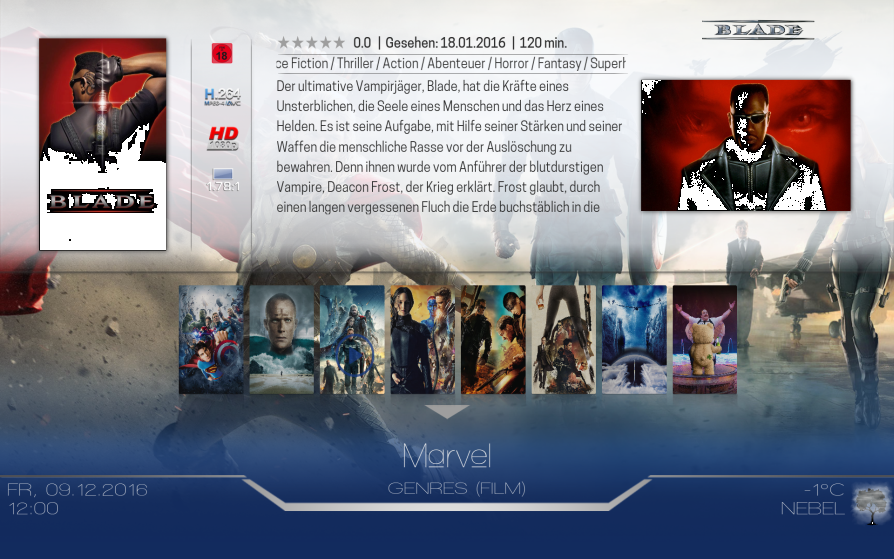

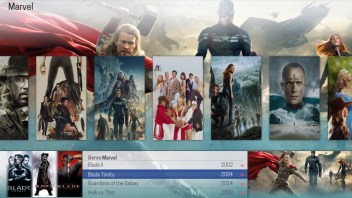

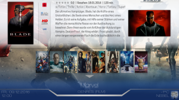

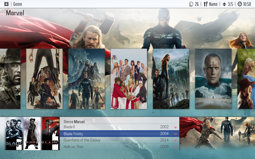

  • Ich würde die Marvelfilme nicht unter einem Set zusammenfassen, da es ja bereits dieverse Collections/Sets inerhalb von Marvel gibt (Avengers, Capatin America, Hulk usw) ich empfehle dir den den Filmen ein Genre Marvel zuzuordnen.
    siehe hier:
