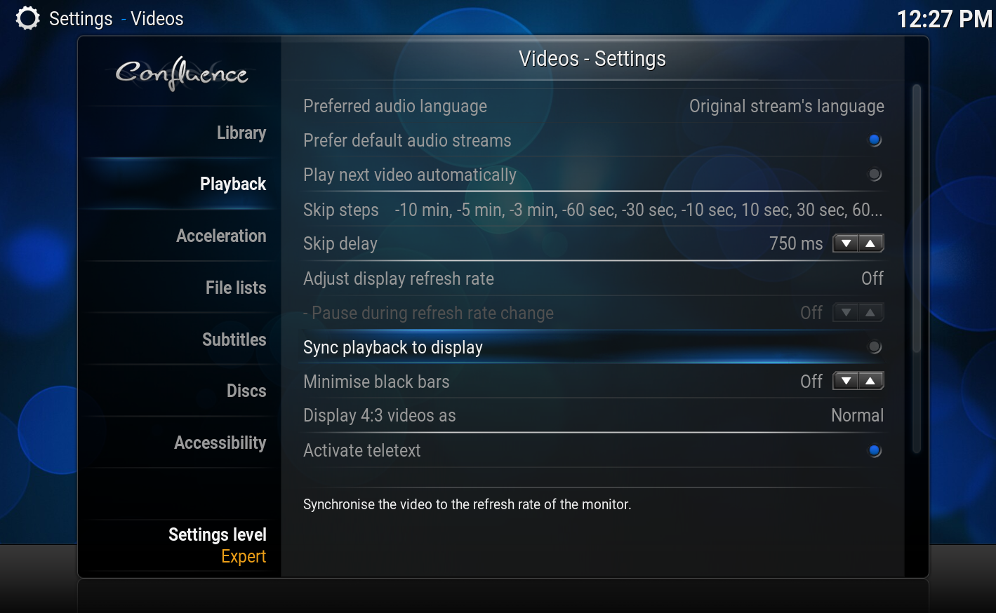

  • Schau mal ob die "Synchronisiere Wiedergabe zur Anzeige" aktiviert hast. Im englischen heißt es "sync playback to dissplay". Diese Einstellung deaktiviert passthrough. Wenn das nicht die Lösung ist, dann brauchen wir mehr Infos über dein System, die LibreELEC Version, die du nutzt, die Dateien, die du abspielst...etc. Kurz gesagt, wir brauchen ein [definition='1','4']Debuglog[/definition], welches den Fehler aufzeigt.

  • Systemeinstellunge -> Video -> Wiedergabe -> Synchronisiere Wiedergabe zur Anzeige
    oder im englischen...
    System settings -> Video -> Playback -> Sync Playback to Display
    Wenn diese Einstellung aktiv ist, dann ist kein Passthrough möglich, da der Ton angepasst wird und Kodi somit in den Audiostream eingreifen muss.
