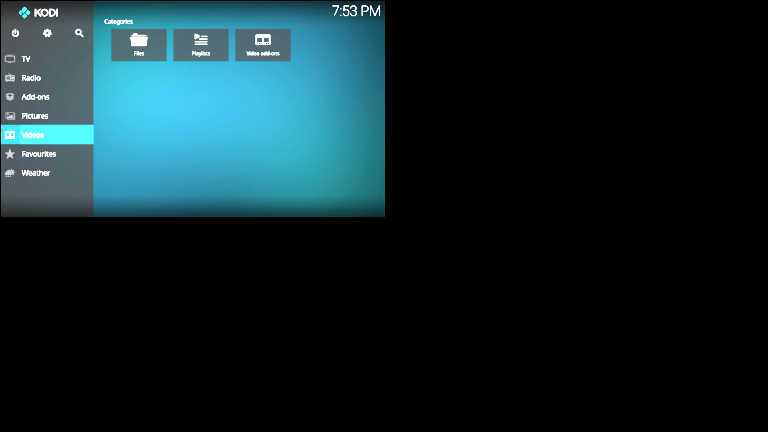

    heute kam der Odrod N2. Installation von 9.0.3 und Übernahme der alten Daten war soweit auch kein Problem. Allerdings zeigt immer dann, wenn 4k-Wiedergabe laufen soll, mein Fernseher das Bild im oberen linken Viertel des Bildschirms. Es sieht so aus, als würde der Fernseher auf 4k schalten, der Bildinhalt aber nur HD sein. Das betrifft alle 4k-Quellen, die ich bisher probiert habe (4k H265, Youtube).
    Um klar zu machen, wie das aussieht, habe ich mal ein Blid angehängt. Die Tonwerte des Kodi UI (auf 4k eingestellt) habe ich angehoben, damit die Abgrenzungen deutlich werden.
    Wo soll ich anfangen, nach der Ursache zu suchen?
