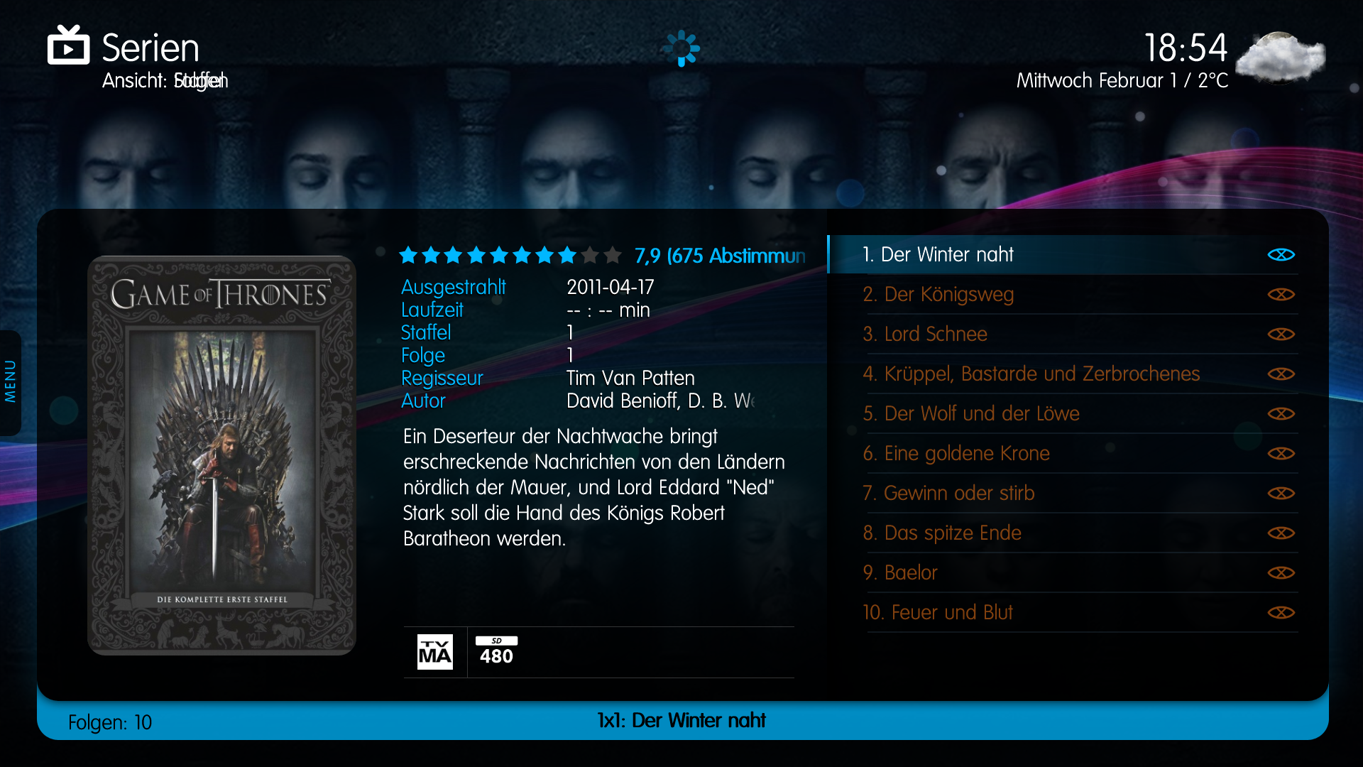

  • Hier mal die zwei Screens von denen ich gesprochen hatte...
    Ich habe nur die erste Folge von Staffel 1, das Orangene ist das was es bis jetzt schon alles gab. Somit hat man die perfekte Übersicht, wäre das so mit deinem Tool möglich ? Die Infos werden her alle ausschließlich von the tvdb geladen.
