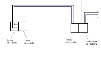

  • Ich hoffe du kannst mit der Zeichnung was anfangen.
    So brachst du nur einen Sender und einen Funkschalter und Fhem kennt dann auch immer (sofern es keine Probleme bei der Funkübertragung gibt) den aktuellen Schaltzustand.
    Die Kabel müssten eigentlich bei einer Wechselschaltung schon genau so vorhanden sein. Zu mindestens, wenn wie meistens auch eine Steckdose unter dem Schalter ist.
    Wenn die Dosen tief genug sind bekommst du alles so hinter die jeweiligen Taster.
