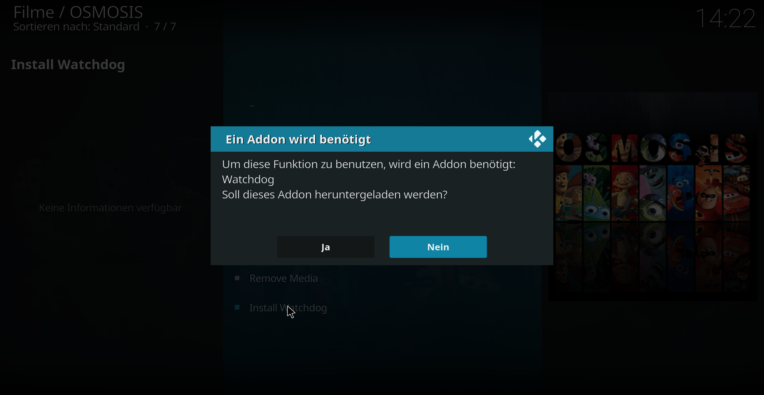

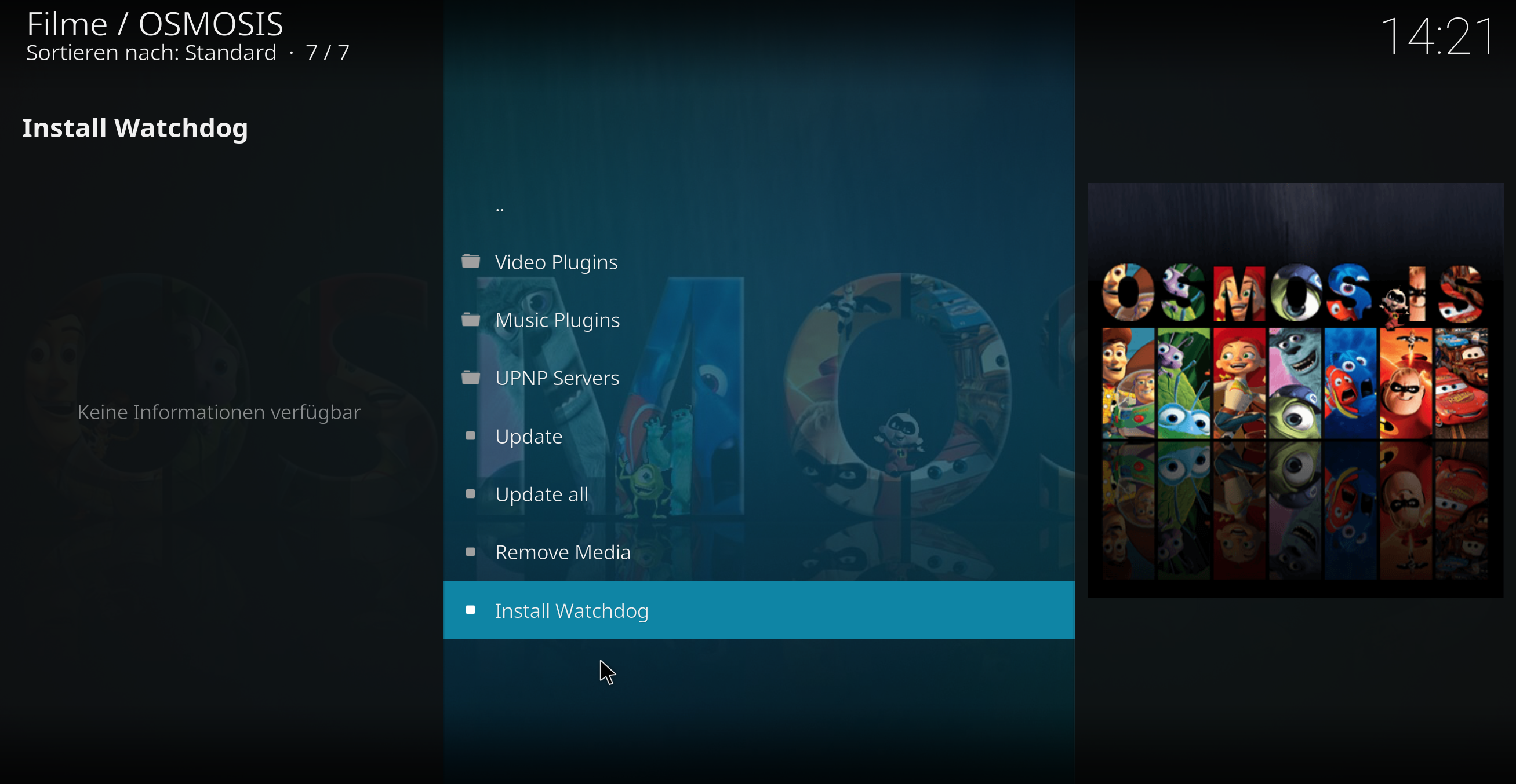

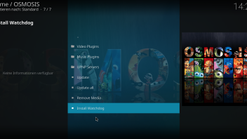

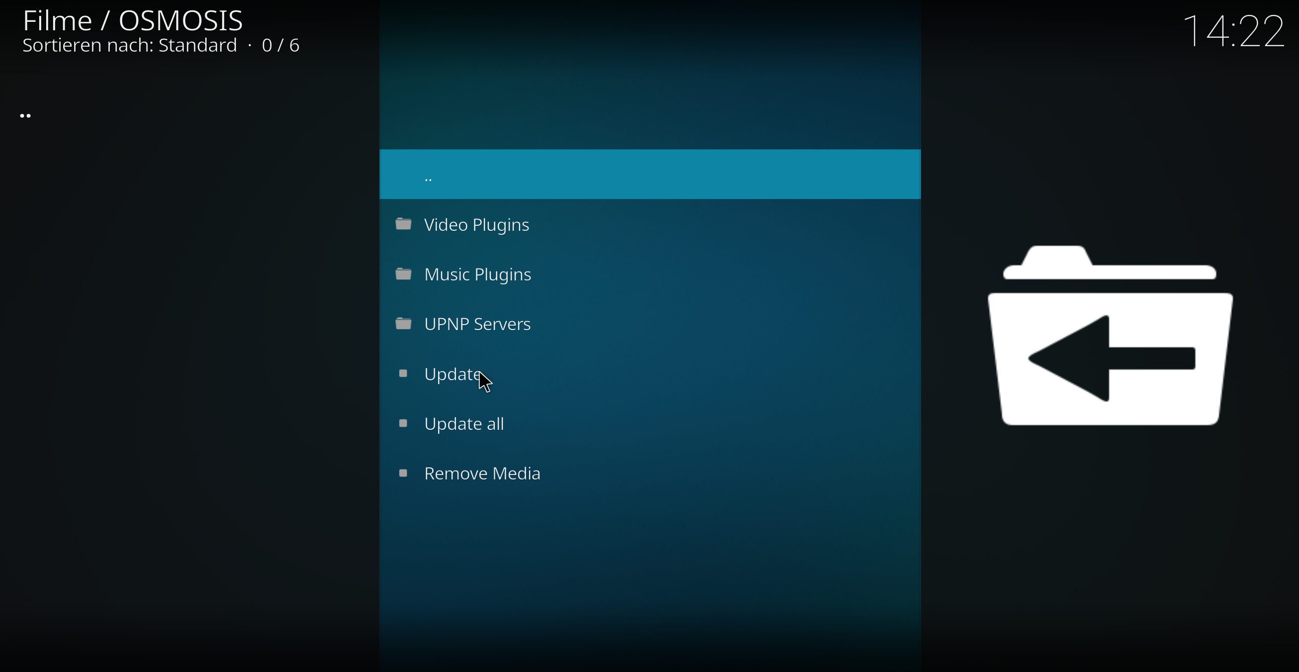

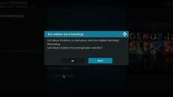

    Wenn er nicht installiert ist, erscheint der Punkt zum hinzufügen in der Menü-Auswahl von Osmosis (Bild 1) und kann so installiert werden (Bild 2).

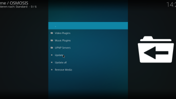

    Wenn er installiert ist, erscheint dieser Punkt nicht mehr im Menü (Bild 3). (Nach dem install einmal raus aus Osmosis, dann ist der Eintrag weg)

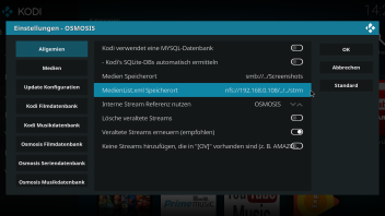

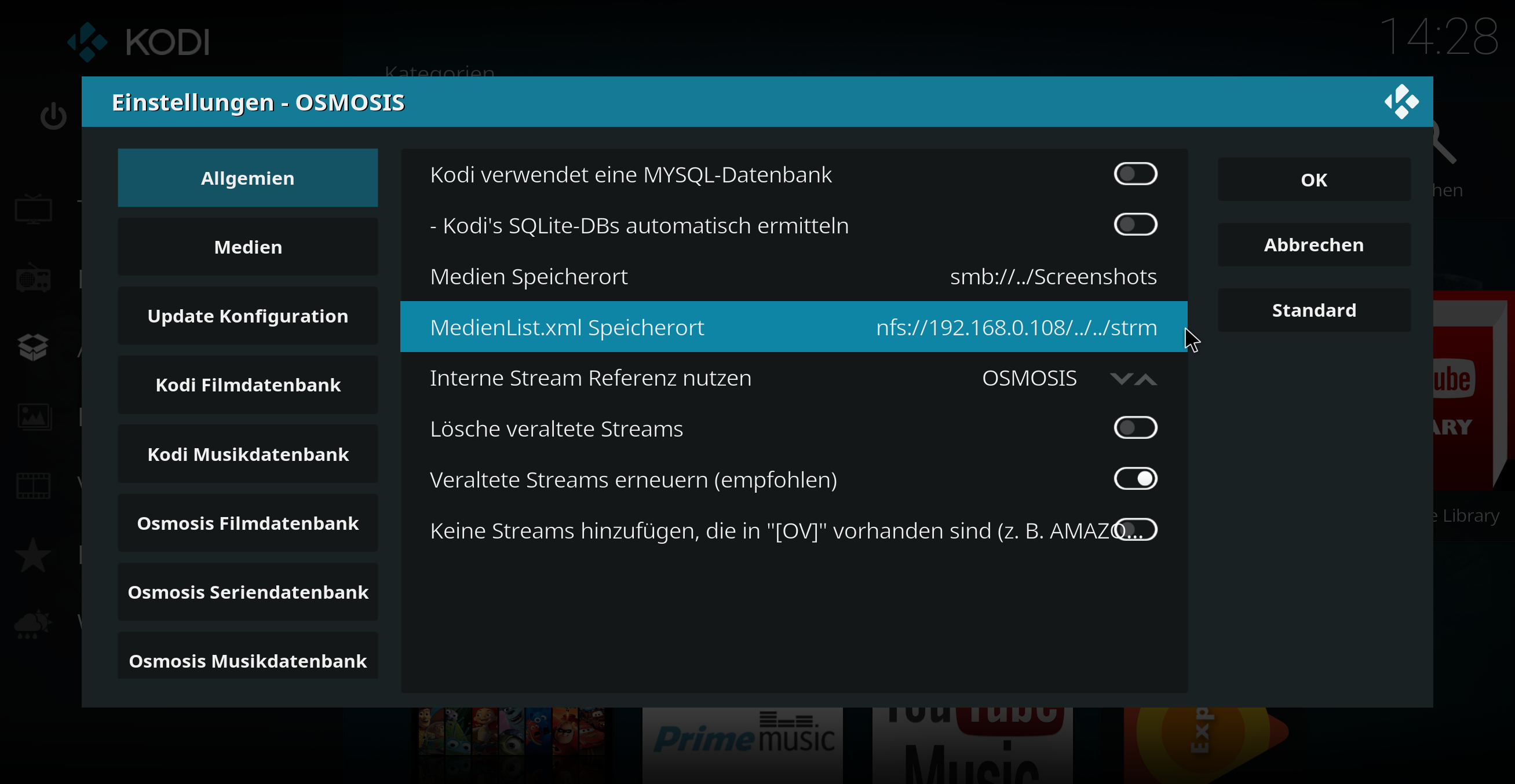

    Desweiteren ist jetzt eine Osmosis-Einstellung hinzugekommen, wo man den Pfad der MediaList.xml ändern kann. Geht auch auf nfs und smb.
    Was jetzt auch geht, ist den Stream-Pfad auf NFS-Shares zu ändern und zu nutzen.

    Es ist jetzt möglich, in den Einstellungen das hinzufügen von S0-Folgen (bei Amazon sind es Trailer) abzuschalten.
