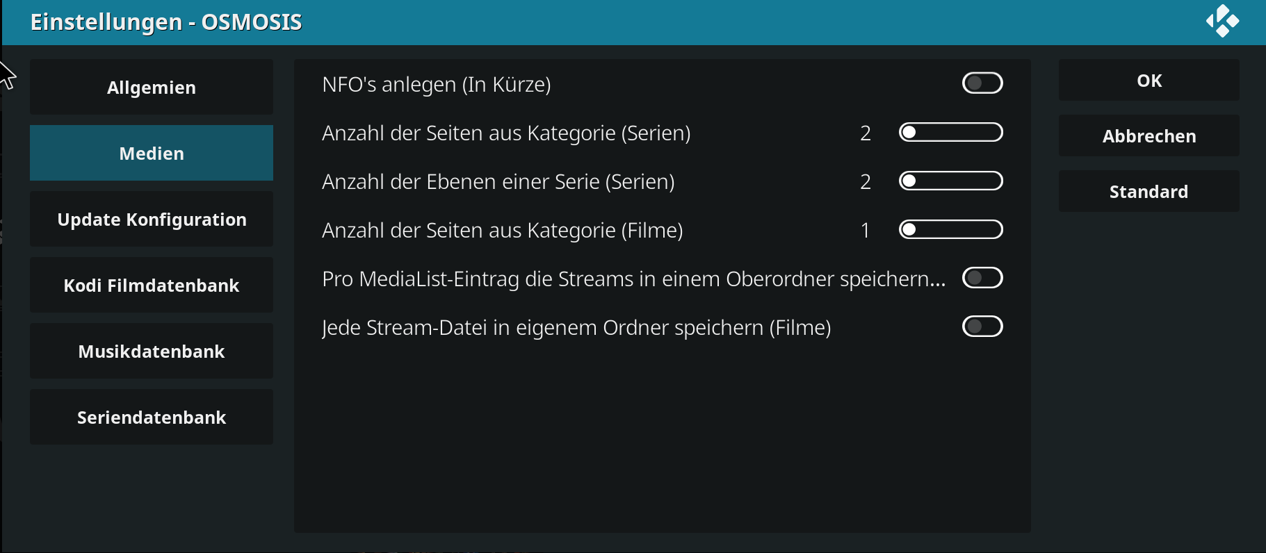

Edit: Hast du mal in den Settings das Paging höher gesetzt?
danke für den Hinweis, mit Erhöhung von Paging geht es, kann der code hierfür noch ergänzt werden, dass dieses Problem nicht mehr auftritt?
Dafür gibt es doch die Settings.
schon klar, nur wenn paging auf 1 steht, sollte meiner Meinung nach auch 1 Seite von "Alle Serien" durchsucht werden, ist bei Filmen ja auch so.
Enthält "Alle Serien" z.B. 30 verschieden Serien auf der 1 Seite, sollten diese auch alle hinzugefügt werden
So funktionierte es auf jedenfall bis Version 1.2.7
Das verhält sich inzwischen anders...
Die Setting bei Paging definiert, wie viele Ebenen OSMOSIS durchsuchen soll.
Woher soll man auch wissen, ob ein Listenordner für das Paging ist oder nicht.Ich gebe zu, das Label sagt das nicht aus. Müsste mal umbenannt werden.
Ok danke, wusste nicht dass das mittlerweile anderes interpretiert werden muss. Dann passt ja alles, wenn man es weiß
@Maven
hab grade einen pull reqeust im future-sqlite3 Branch erstellt, kannst ihn dir ja mal anschauen und gegebenenfalls übernehmen.Es wurde eine Option für "Anzahl der zu durchsuchenden Seiten und Ebenen" für Serien hinzugefügt.
