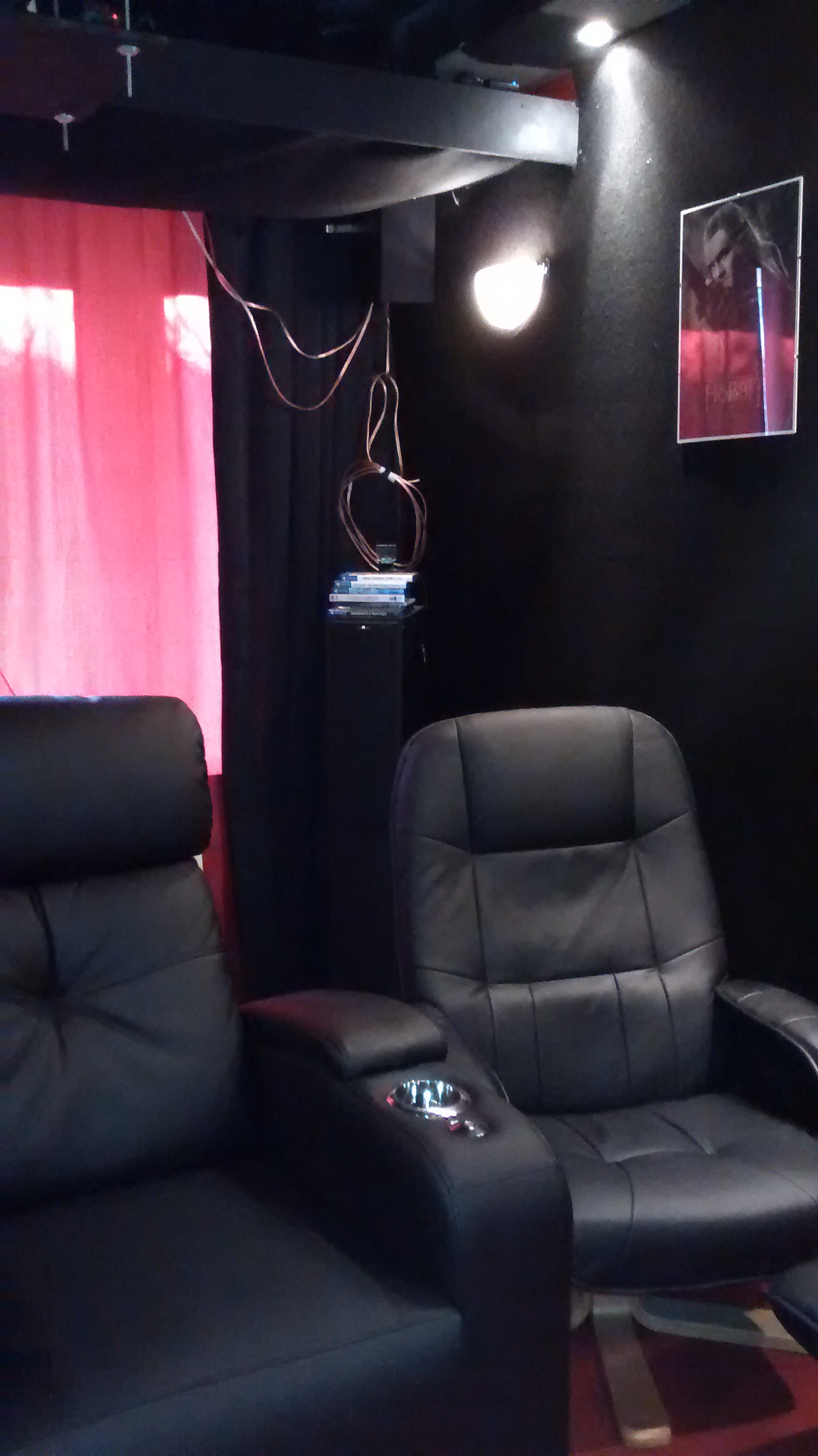

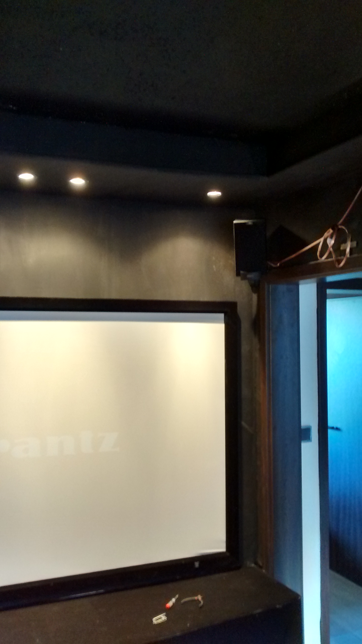

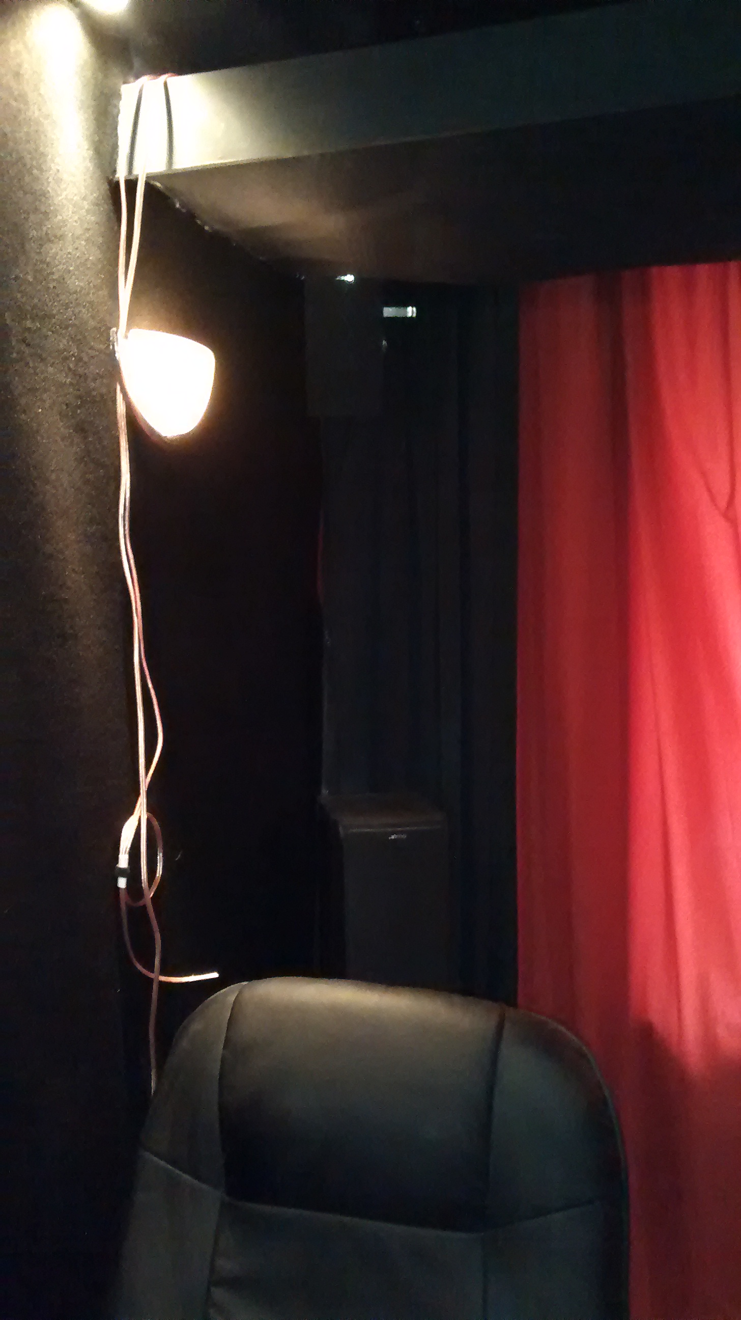

  • Bei beisammen hatte ich das Kino nicht vorgestellt. Da bin ich eher ein stiller Leser ab und zu.
    Bei Atmos sind laut Dolby mindestens 4 overhead Lautsprecher zu nutzen. http://www.dolby.com/us/en/technolo…ome-theater.pdf
    Nur in niedrigen Räumen wird es nicht empfohlen.
    Wenn jemand mag, kann er gerne bei mir mal Testhören. Mittlerweile habe ich etwas andere Geräte als wie im Link vorgestellt. Mit Atmos habe ich 4 zusätzliche Speacker der gleichen Bauart wie meine Surrounds und Center hinzugefügt. Sie sind somit tonal auf die anderen abgestimmt. Damit gibt es keinen anderen Frequenzuganz. Als AVR ist jetzt der x5200 im Einsatz.
    Das Podest ist erweitert und steht jetzt auf richtigen starken Federn. Angetrieben wird das Podest von einem Earthquake 10b Shaker.
