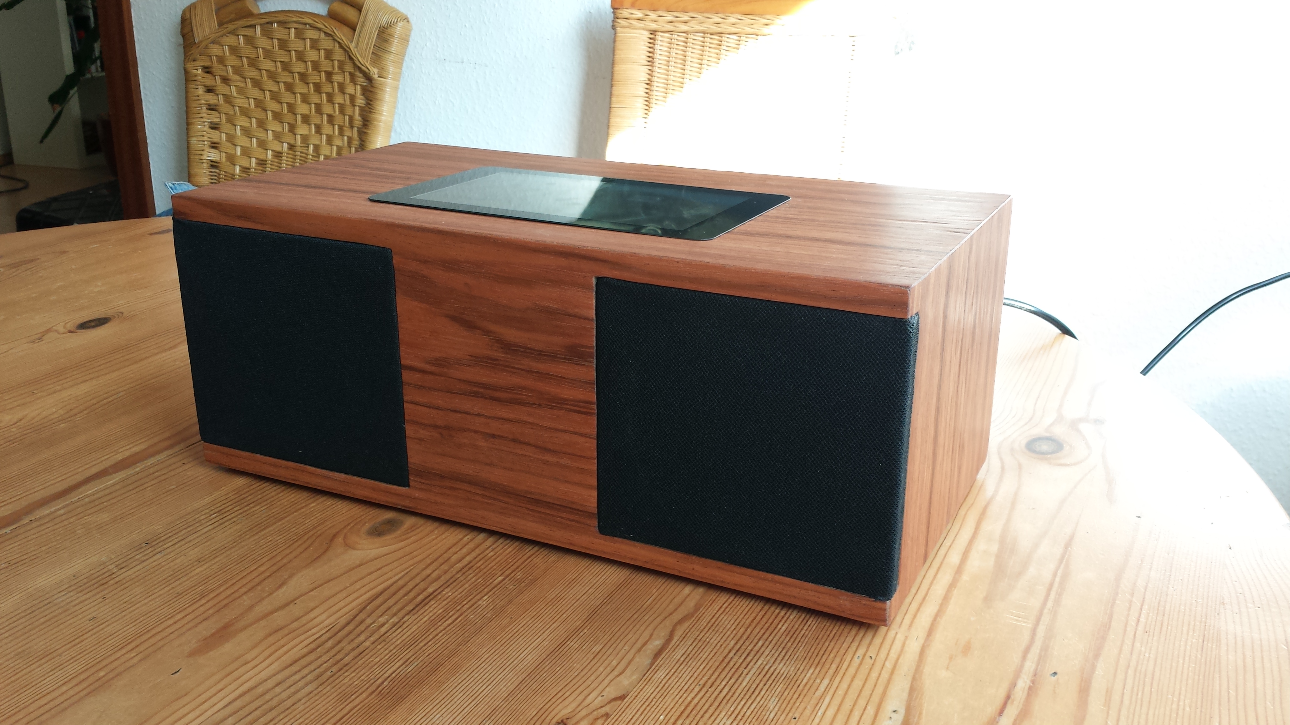

  • Hi Nerds,
    ich habe ein neues Radio gebaut, um mein Küchenradio auszuwechseln (https://www.kodinerds.net/index.php/Thre…-Kodi-aus-Holz/).
    Hier noch ein paar Bilder vom Bau. Ich nehme mir immer wieder vor alles ausführlich zu dokumentieren aber im Eifer des Gefechts klappt es dann doch nie ;)
    https://imgur.com/a/325T8
    Teileliste Technik:
    • Raspberry Pi3 mit SD-Card und Netzteil
    • Offizielles Raspberry Pi 7 Zoll Display
    • Hifiberry Amp+
    • Dayton ND90-8 Lautsprecher
    • Schaltnetzteil 12V 5A
    • 12V auf 5V Wandler
    • LogiLink 4-Port Hub USB 2.0 mit Netzteil, schwarz
    • Arduino Leonardo (Clon)
    • 1x Drehencoder
    • 16 WS2812b LEDs
    • Electret Microphone Amplifier - MAX9814 with Auto Gain Control
    • Kaltgerätebuchse
    • Schalter
    • diverse Kabel, usw
    Teileliste Gehäuse
    • MDF Platten
    • Furnier: gedämpfte Olive
    • Hartholzöl
    • Antikwachs
    • Leim
    • Lautsprecherstoff

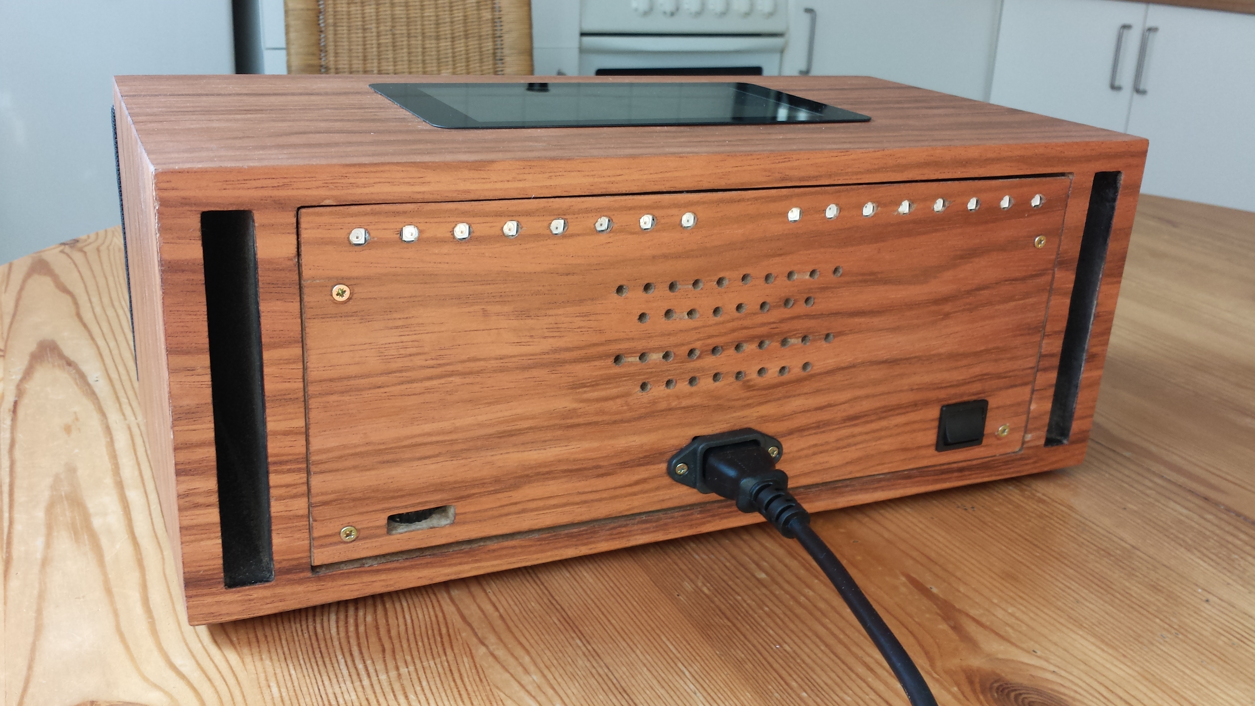

    Das Radio ist sehr schlicht gehalten. Bedient wird es über das Touchdisplay oder Yatse. Leidglich die Lautstärke kann man über einen Drehencoder, der auf der Rückseite angebracht ist, ändern. Klanglich bin ich mit den Lautsprechern und dem Hifiberry Amp+ doch sehr zufrieden. OS ist Libreelec (aktueller Millhouse Build). Das läuft auch soweit sehr geschmeidig. Allerdings kommt es auch zu Problem mit dem Ton.https://www.kodinerds.net/index.php/Thre…-Boxen-Krypton/
    Als kleine Spielerei habe ich noch eine Lichtorgel eingebaut, die über einen Schalter ein- und ausschaltbar ist (sonst wäre es doch zu nervig ;-)). Insgesamt 16 LEDS werden über einen Arduino gesteuert und reagieren auf die abgespielte Musik. Ich habe mich hiervon inspirieren lassen und nur kleine Anpassungen am Code vorgenommen.https://blog.adafruit.com/2016/06/08/mus…y-with-arduino/
    Das Gehäuse habe ich aus MDF-Platten zusammengebaut und anschließen furniert (gedämpfte Olive), danach stand viel Schleifarbeit an, ölen und wachsen
    Ich bin wieder mal sehr zufrieden mit dem Ergebnis, vor allem weil der Sound wirklich anständig ist. Es ist auch noch nicht ganz fertig. Ich möchte noch, dass man das Display hochklappen kann. Da muss ich mir jedoch erst noch Gedanken über die beste Konstruktion machen.
    siebi
  • @Hetti! hat mich per PN gefragt, ob ich es geschafft habe mit nur einer Stromversorgung für den Pi, Hifiberry und das Display auszukommen. Ich glaube hier im Thread ist der bessere Ort um die Frage zu beantworten.
    Die Antwort ist ja. Strom kommt von einem 12V Netzteil und wird an den Hifiberry angeschlossen, dieser versorgt den Pi über die GPIO-Pins. Power und Ground werden vom Display an die jeweiligen Pins des Hifiberry gesteckt, sie sitzen zwar nicht 100% fest, aber es funktioniert. Natürlich kann man sie auch anlöten.
