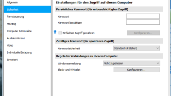

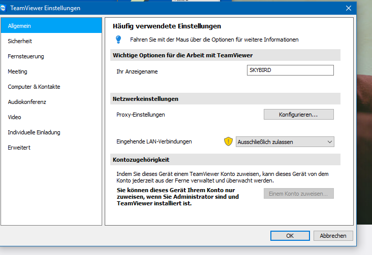

  • @pauabaer
    Moin, das liegt daran das Teamviewer SO übers Internet funktioniert.
    Der Weg sollte ein anderer sein, denn Du kannst das ganze auch via LAN only machen.
    Zum verbinden nimmst du dann anstatt die teamviewer id einfach die interne ip.
    Die nötigen Einstellungen von Teamviewer siehst du in den angehängten Bildern. In Bild b gibst du dein festes Passwort ein.
