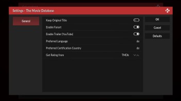

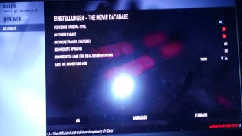

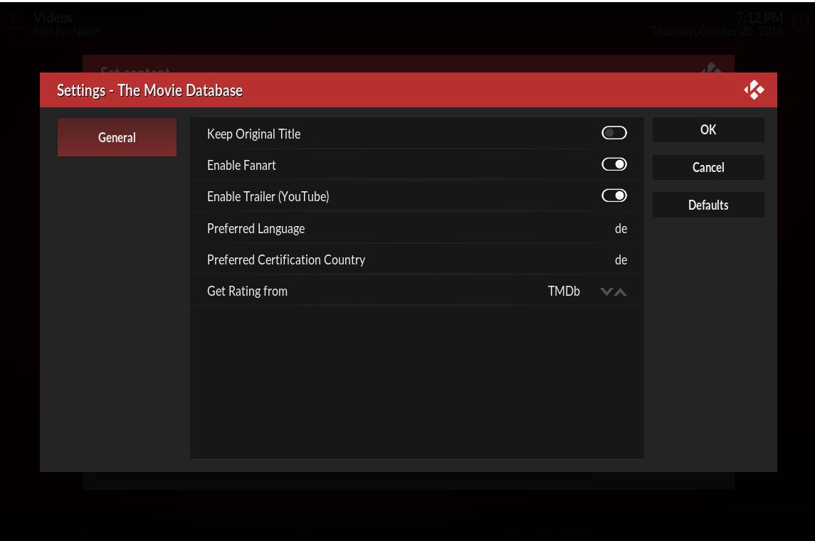

  • Bitte mal einen Screenshot von den Scraper Settings posten (nötigenfalls mit dem Smartphone falls das Erstellen eines Screenshots schwer fällt).
    Ggf. auch den Film nochmal aus der Datenbank entfernen, debug logging aktivieren, Kodi neu starten, den Film scrapen lassen und dann mal bitte ein [definition='1','4']Debuglog[/definition] auf pastebin.com hochladen und hier verlinken.

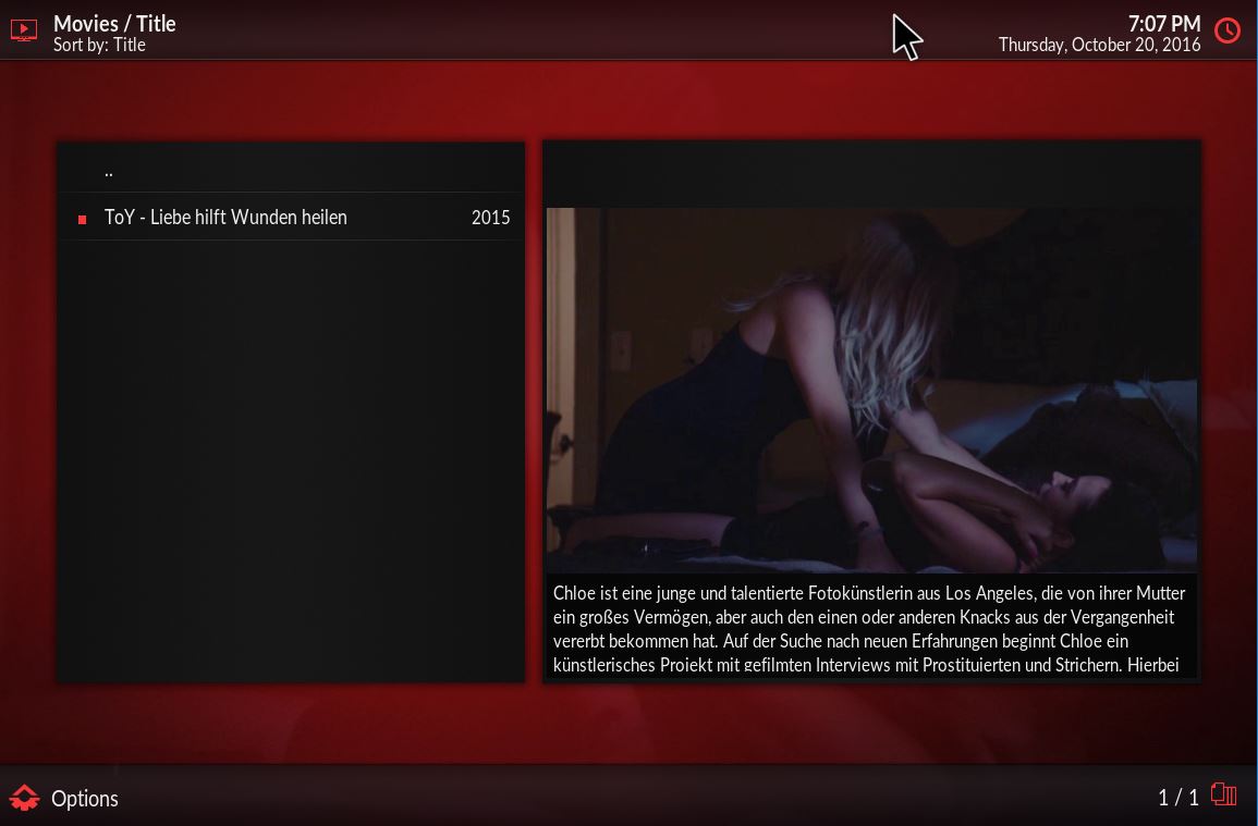

    Filminformation liegt in Deutsch vor und das:
    der ordner auf meiner nas heist genauso wie der film
    lässt darauf schließen, dass er diesbezüglich alles richtig gemacht hat. Somit kann also nur noch das Logfile und der Screenshot von den Scraper-Einstellungen helfen.
  • habe gerade versucht nach dem film zu suchen und der hat alles richtig gefunden.

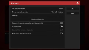

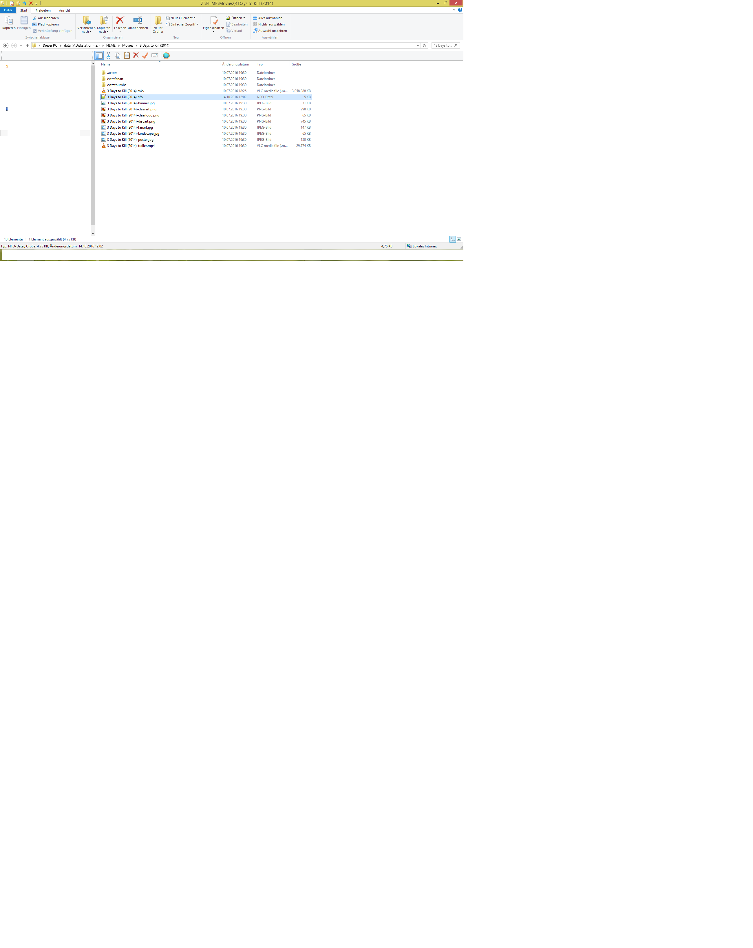

    meine Datenbank aufbau ist wie folgt
    Movie--->Ordner(=Filmname)--->film.avi
    deswegen, habe ich wie auf dem Bild3 die Option angemacht "Movies are in separate foldes...."

    Und ts, könntest du bitte mal der Bitte nach einem Screenshot von deinen Einstellungen nachkommen?!? Oder soll man hier weiter Rätsel raten? Wenn es bei dem anderen User gefunden wird können es nur Einstellung sein, aber die rückst du ja nicht raus......
