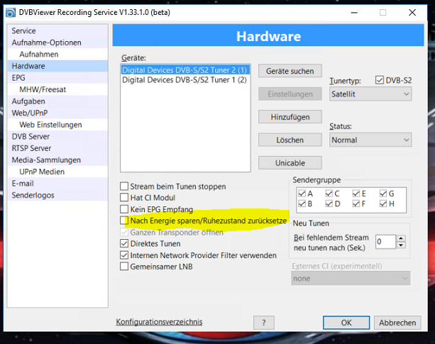

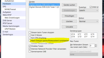

  • Hi,
    danke nochmal für deine Hilfe, ich habe jetzt im Gerätemanager unter Eigenschaften des Geräts und "Energieverwaltung" den Haken bei "Computer kann das Gerät ausschalten um Energie zu sparen" weggemacht.
    Danach ging es.
    Aber ich werde das jetzt nochmal anmachen und den von dir empfohlenen Haken im DVBViewer testen, hört sich jetzt prinzipiell ja nicht dumm an, wenn der PC das ausschalten kann. Werde berichten.
  • So, also der Haken war bei mir schon gesetzt. Jetzt ist die Frage, was ist besser. Devcon, wie von balou netterweise empfohlen, benutzen oder einfach den Haken im Gerätemanager wegmachen, so dass das Gerät nicht mehr ausgeschaltet wird vom Rechner.
