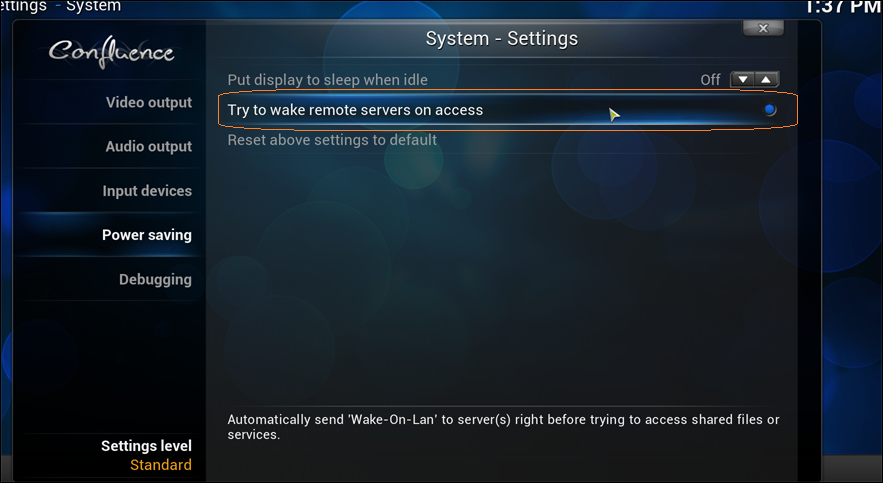

  • Ich muss das nochmal aufgreifen ...
    Mit den settings klappt es bei meinem RaspPi ...
    Der NUC weckt nix auf ...
    Hinweis: Ich arbeite mit Profilen (MASTER, KODI, KIDS)
    Beide Geräte sind identisch eingestellt und verwenden aktuell LE 7.0.2
    In den LE-Settings habe ich das Warten auf das Netzwerk aktiviert (10sek)
    In den KODI-Settings unter Energiesparen die CheckBox aktiv.
    Es wird dann ja eine wakeonlan.xml angelegt.
    War beim RaspPi nur im Master-Profil erforderlich, damit es klappt.
    Egal, welches Profil ich anwähle, das NAS wird aufgeweckt.
    Beim NUC klappt das nicht. Das NAS bleibt aus ...
    Da kann ich auch die Haken in den einzelnen Profilen setzen. Bringt nix.
    Jemand dazu eine Idee?

  • Nix kopiert.
    Das Problem kannte ich schon.
    Quelle hinzugefügt, Checkbox entfernte Server aktiviert, wakeonlan.xml wurde erstellt.
    Dann noch die Zeit für das Warten aufs Netzwerk in den LE Settings auf 10 sek gesetzt und neu gestartet.
    Keine Reaktion beim NUC...

    Aber nochmal zu meinem Phänomen mit dem NUC:
    Ich habe gestern mal das AddOn "Advanced Wake On Lan" installiert ...
    Und tatsächlich: Der NUC weckt unter dem Profil "MASTER" das NAS via Advanced WakeOnLan auf!
    Strange: Mit dem Profil "KODI" (auf Basis des Profils MASTER angelegt) weckt der NUC das NAS jetzt auf einmal mit der "built-in-Funktion" auf, wie es auch mein RaspPi macht!
    Und das, obwohl "Entfernte Server aufwecken" weder im MASTER noch im KODI-Profil aktiviert ist!
    Krönung des Ganzen: Nachdem Advanced WakeOnLan deaktiviert wurde, weckt das MASTER-Profil das NAS nicht mehr auf ... Das Profil KODI nutzt weiterhin die - noch immer nirgends aktivierte - built-in-Funktion und weckt das NAS.
    Ich werde das ganze System noch einmal zurücksetzen und weiter testen.
    Mal sehen, was dabei noch herauskommt ;)

  • Nein.
    Nachdem ich nun LE nochmal zurück gesetzt habe, habe ich es mit der built-in probiert.
    Klappt nicht...
    Habe dann Advanced WOL installiert und eingerichtet.
    Klappt...
    Dann zwei weitere Profile erstellt basierend auf dem Master.
    Klappt...
    Nur die built-in Funktion, die auf dem RaspPi klappt, klappt am NUC bei mir nicht.
