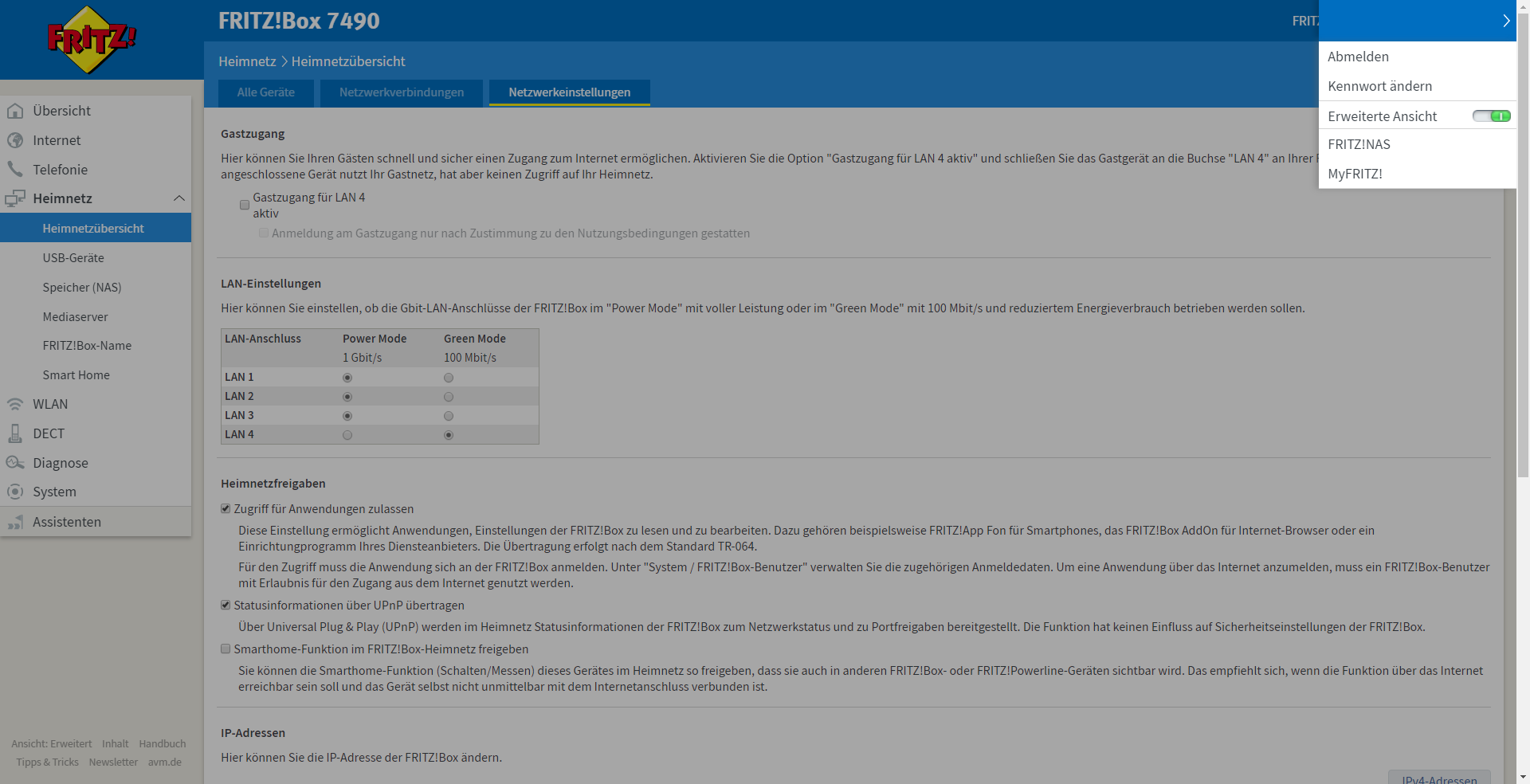

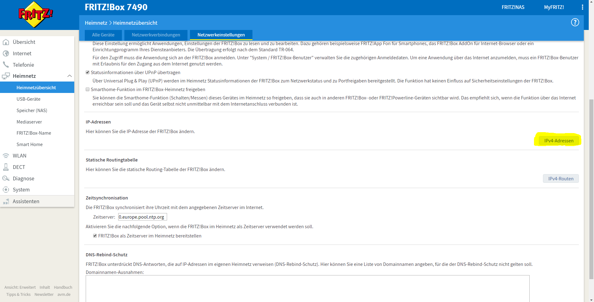

    Bei der aktuellen Version von Fritz OS hast du unter "Heimnetz" - "Heimnetzübersicht" - Dein Gerät suchen -"Details" klicken --> Diesem Netzwerkgerät immer die gleiche IPv4-Adresse zuweisen.
    Ja, klar, die Funktion habe ich auch. Die erlaubt allerdings nicht die freie Zuweisung einer IPv4-Adresse, sondern nur die Beibehaltung einer bereits vergebenen Adresse. Und das funktioniert bei mir auch nicht zuverlässig, denn obwohl ich die .36 ja dem NAS fest zugewiesen hatte, hat der Router sie trotzdem dem IP-Telefon zugewiesen.
    Verstehen kann ich das nicht.
  • Du solltest den DHCP Bereich einfach ausserhalb deiner festen Bereiche legen.
    Bei mir ist auch 1-20 mit festen Geräten versorgt und TABU für den DHCP :)
    Solange es da IP Bereichsüberschneidungen gibt würd ich gar nicht erst jetzt weiter über Problemlösungen nachdenken.
    Externer Inhalt i.share.pho.to
  • Ich muß mal gucken, ob ich diese Einstellmöglichkeiten überhaupt habe. Ist eine Fritz-Box Cable.
    Dann müßte ich quasi eingeben vergibt von 192.168.178.60 bis 192.168.178.254 oder wie?
    Ich verstehe nur nicht, daß die Fritz-Box eine Adresse vergibt, die ein Netzwerkgerät als statische IP angefordert hat und die anschließend auch in der Fritz-Box mit "diesem Gerät immer dieselbe IPv4-Adresse zuweisen" markiert wurde.
    Die Fritz-Box neigt immer dazu, dem NAS die Adresse wieder zuzuweisen, die sie dem NAS ganz am Anfang mal per DHCP zugewiesen hat. Das ist mir zu hoch.
