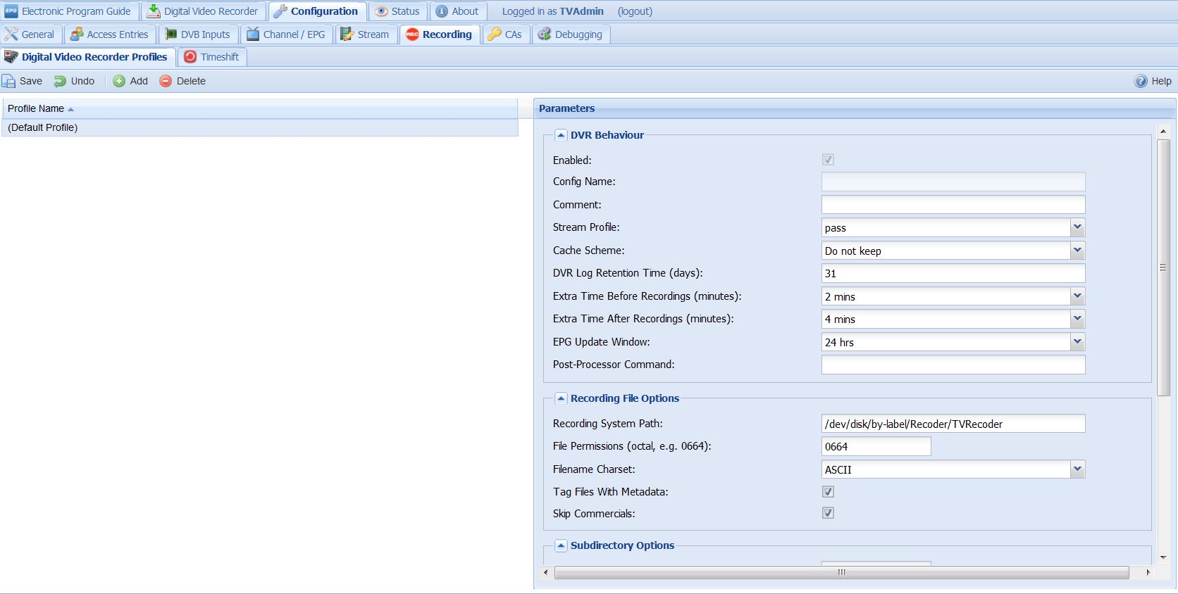

Mach uns am besten mal einen Screenshot von den Settings unter Recording.

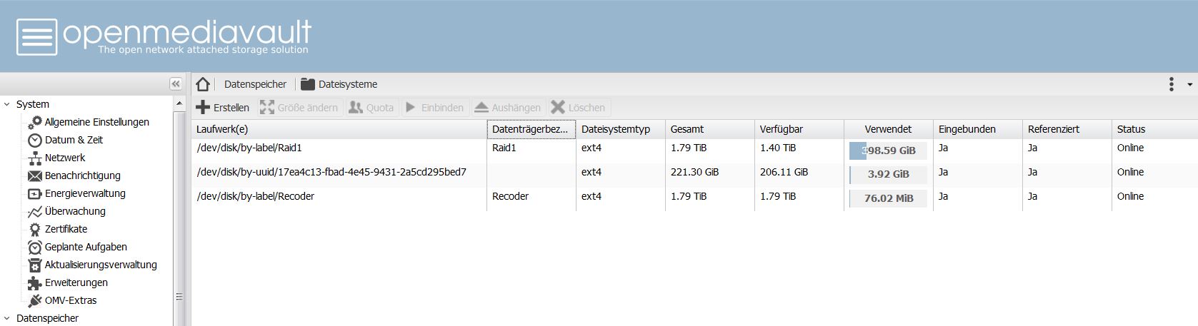

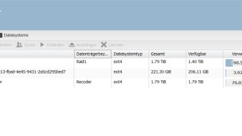

Und evtl einen Screenshot von deinen Laufwerken, damit wir eine Übersicht bekommen. -

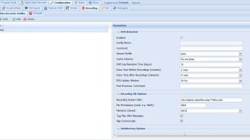

Anbei die Bilder vom OMV Datensystem und von den Recoding Einstellung von TV Headend.

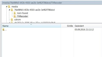

verbinde dich mittels winscp zum server, browse rechts im fenster zum gewünschten aufnahmepfad....
über dem rechten fenster steht immer der pfad....bspw "/media/xxxxid-der-platte/aufnahmen/.
das dann nur noch im tvheadend eingeben. -
Funktioniert leider nicht habe den Pfad über WinSCP ausgelesen und bei TV Headend eingetragen. In Kodi wird die Aufnahme auch gestartet und unter Aufnahmen angezeigt, wenn die Aufnahme aber fertig ist verschwindet die Aufnahme und wird nicht auf der Festplatte gespeichert bzw. auch nicht während der Aufnahme angezeigt. Woran kann das liegen?

P.s verbinde dich mit winscp zum server und gehe zu dem ordner wohin du die Aufnahmen haben möchtest und mache von dem winscp Fenster ein bild, danke
