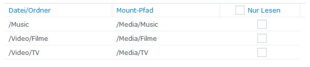

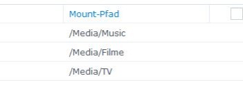

  • Hallo!
    Nachdem nun einige Wochen alles ohne Probleme lief bin ich mutig geworden. ;)
    Ich wollte eine Music Bibliothek hinzufügen.
    Emby läuft im Docker auf meiner Syno DS.
    Ich habe die Volume Einstellungen im Docker ergänzt (sh. Bild)
    Ebenso die das Verzeichniss bei Emby.
    Er findet jedoch nichts.
    Wo habe ich die Tomaten auf den Augen?
    BTW Headphones habe ich auch im Docker installiert, das findet bei der selben Verknüpfung auch nichts...
    Danke der royber
