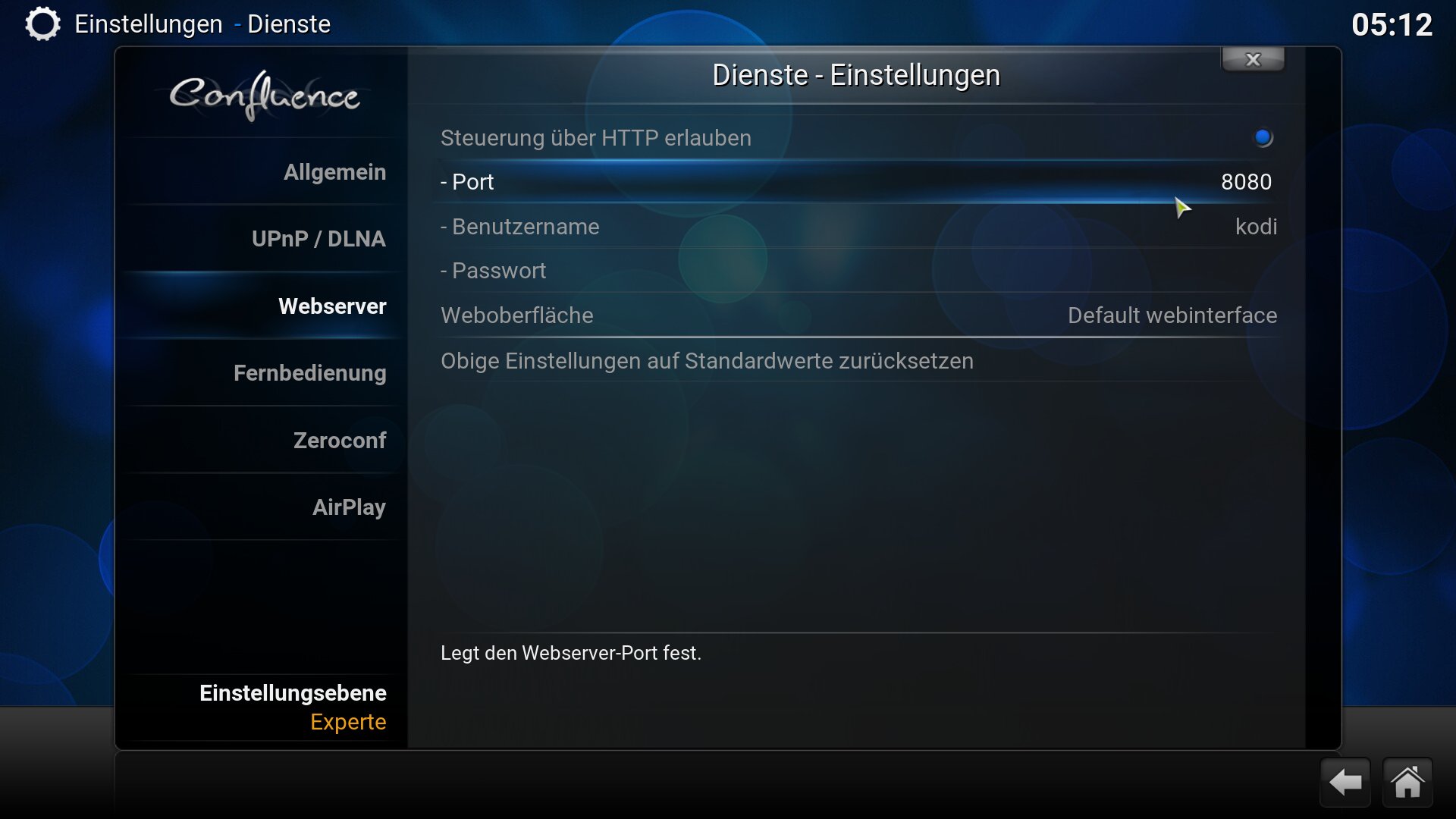

    Hab dann Kore installiert und es hat nach Kodi gesucht und zwar hat es
    jetzt erst die richtige IP angezeigt mit Port 8080.
    Jetzt funktioniert es. Da muss man erstmal drauf kommen.
