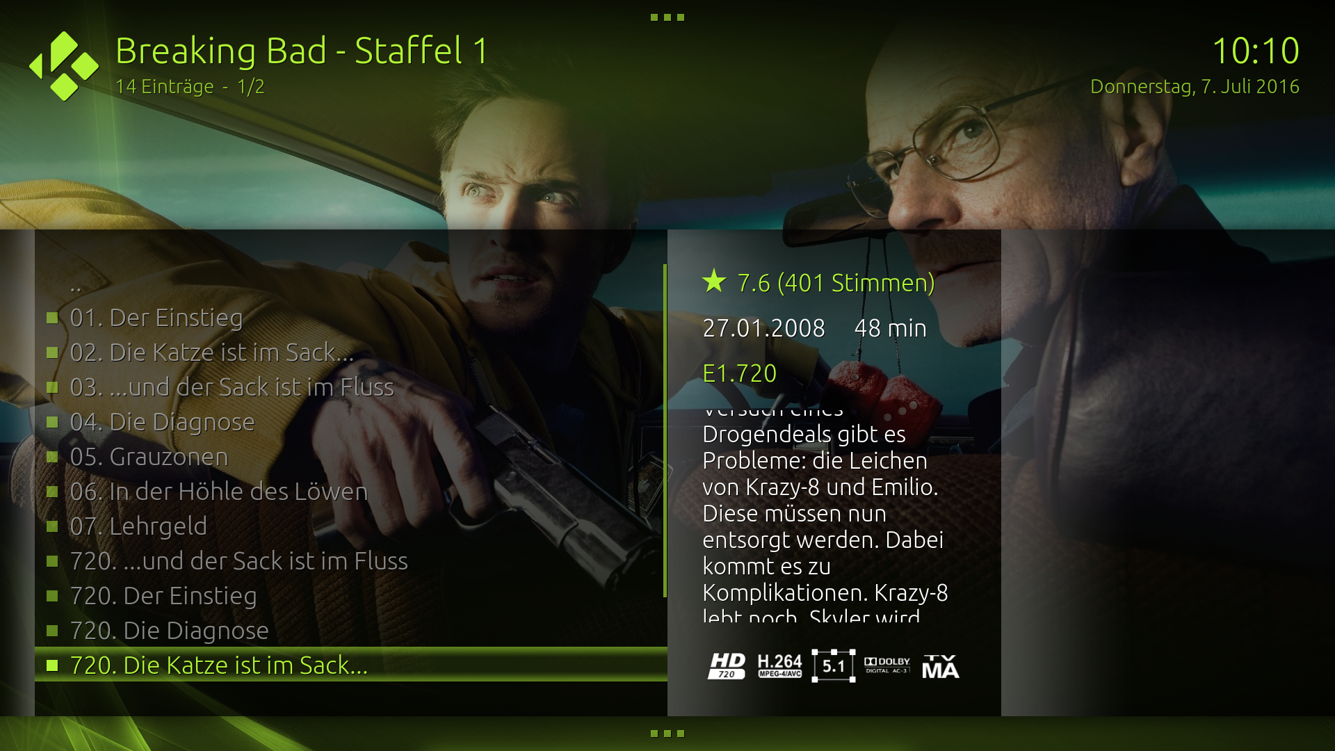

    Soweit hat auch alles super funktioniert, nur ein Problem habe ich seit der Umstellung: Bei vielen Serien werden die Episoden doppelt angezeigt, einmal unter der eigentlichen Episodennummer und ein zweites Mal als Episode 720 (oder 1080). Kodi interpretiert hier wohl die Auflösungsangabe im Dateinamen als Episodennummer, siehe Screenshot.

  • Meine Dateien waren allerdings schon immer so benannt. Dateinamen zum Screenshot:
    /serien/Breaking.Bad/Breaking.Bad.S01/breaking.bad-s01e01-720p.mkv
    /serien/Breaking.Bad/Breaking.Bad.S01/breaking.bad-s01e02-720p.mkv
    /serien/Breaking.Bad/Breaking.Bad.S01/breaking.bad-s01e03-720p.mkv
    /serien/Breaking.Bad/Breaking.Bad.S01/breaking.bad-s01e04-720p.mkv
    /serien/Breaking.Bad/Breaking.Bad.S01/breaking.bad-s01e05-720p.mkv
    /serien/Breaking.Bad/Breaking.Bad.S01/breaking.bad-s01e06-720p.mkv
    /serien/Breaking.Bad/Breaking.Bad.S01/breaking.bad-s01e07-720p.mkv
    Diese Dateinamen wurden mit der lokalen DB korrekt erkannt, das Problem habe ich erst, seit dem ich auf die MySQL-DB umgestellt habe.
