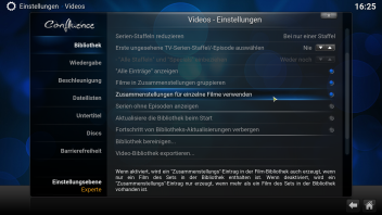

    Dein Problem wäre auch behoben, wenn der Film tatsächlich in einer Filmreihe gruppiert wäre und du "Gruppiere Filme in Sets" aktiviert hättest. So wie ich das aber verstehe, hast du nur einen Film aus der "Aladdin Filmreihe" und somit wandert der Film auch nicht ins Set, da kein Set vorhanden ist. Ein "set" bestehend aus einem Film ist nämlich auch nicht möglich. Dafür müssen es mindestens 2 Filme sein.

  • Ein "set" bestehend aus einem Film ist nämlich auch nicht möglich. Dafür müssen es mindestens 2 Filme sein.
    Das stimmt so nicht.
    Kodi bietet schon die möglichkeit einzelne Filme zu einem Set zu machen.
    Damit hatte ich noch NIE Probleme.
    Ich auch net :)
  • Kodi bietet schon die möglichkeit einzelne Filme zu einem Set zu machen.
    Erscheinen sie dann in der Bibliothek auch als Set? Soweit ich weiß nicht. Solange es nur einen Film gibt, kann ich zwar über Sets danach suchen, aber in der Bibliothek ist dieser Film dann immer noch als einzelner Film gelistet.
    Werde das aber gleich mal testen um keinen Unsinn zu erzählen.

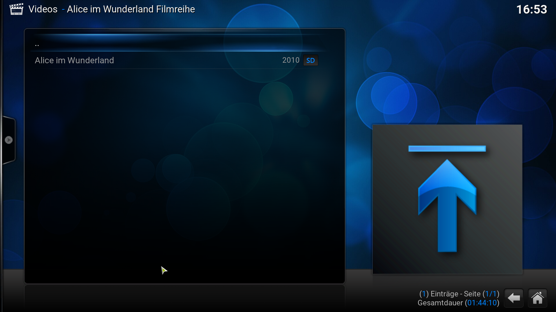

  • Jepp...gerade getestet und wenn ich nur einen Film habe, der einen <set> tag hat, wird dieser in der Library nicht als set angezeigt. Sind aber 2 Filme vorhanden, dann schon.
    Wenn du Beweise brauchst, lass es mich wissen ;) Dann poste ich die dummy files und auch die passenden NFOs sowie auch mehrere Screenshots, die das bestätigen ;)
    Falls ich dennoch falsch liegen sollte, dann erleuchte mich bitte.
  • Mich würde ein Screenshot davon interessieren, wenn du direkt von dort nur einen Schritt zurück gehst.
    Meine Vermutung...
    Du gehst über Videos->Filme->Zusammenstellungen rein
    Dann ist es klar, dass es gelistet ist. Wenn du aber direkt vom Hauptmenü in die Bibliothek gehst (also von Hautpmenü "Filme"), sollte der Film als einzelner Film gelistet sein, wenn ich nicht irre.
  • Nein ich Geh über Video -> Filme rein :)
