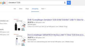

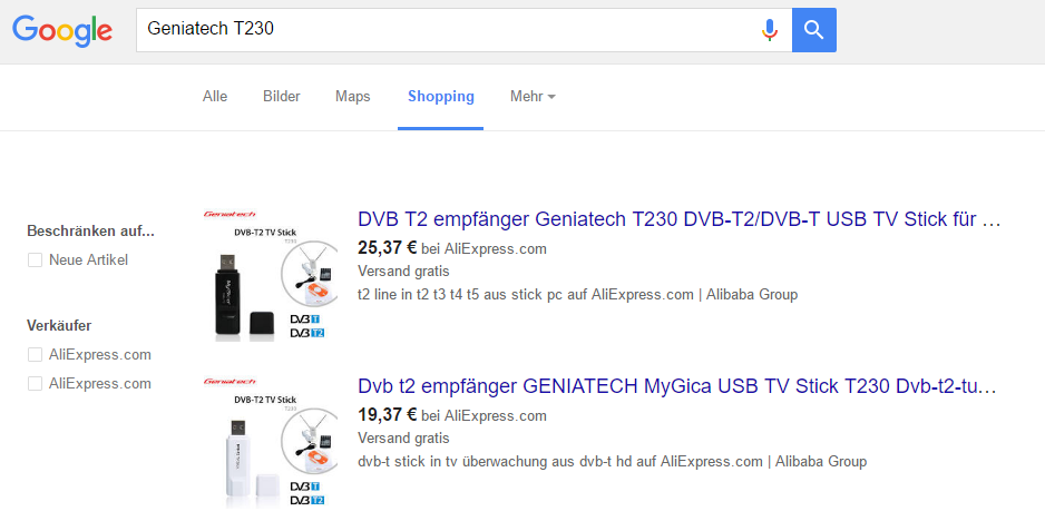

    Danke !Bin halt nicht auf Shopping (wie immer) gegangen.
    Zu meiner Ehrenrettung. habe es auch gerade unter einer normalen Google-Suche gefunden.
    Zur Rückversicherung: Er kann auch DVB-C (Auf MyGiga T230 steht nichts davon) und habe noch nie bei Ali-express etwas gekauft.Etwas mulmiges gefühl - hast du Erfahrungswerte ?
